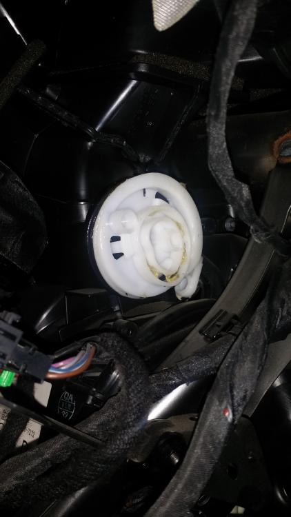

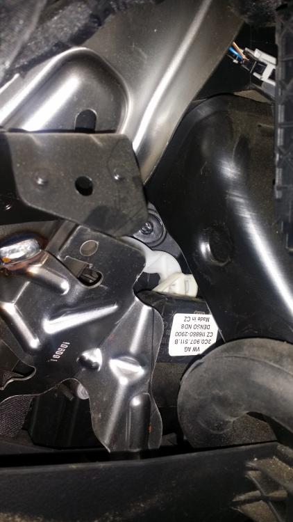

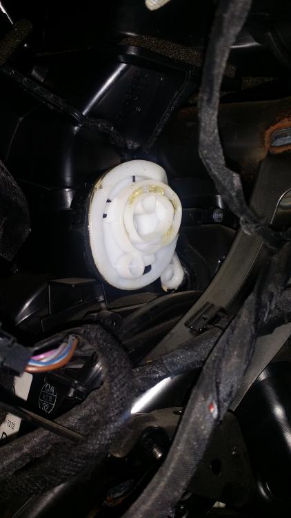

Salut. Revin cu problema ca la mine imi baga MAI rece pe partea dreapta vs stg. La toate gurile de ventilare, desi este dat pe HI. Am desfacut torpedoul si am vazut piesa din pozele atasate. Pe fiecare pozitie: la picioare, spre fata, spre parbriz...de la climatronic, piesa si-a schimbat pozitia. Tinand cont ca se misca sa consider ca acuactoarele functioneaza corect si ramane sa fie caloriferul cu problema sau ar trebui totusi sa mai verific ceva in plus la V159? Multumesc.
Asa cum am mai spus....caloriferul
Si mai am o intrebare. Piesa din atas. Ultima. Nu ar trebui sa se miste cand actionez butoanele de la climatronic? Am vazut ca cea rotunda se misca, ce de la recirculare din spate de la torpedou..se misca si ea, dar asta sta pe loc. Nu cace nimic. E ok asa?
Acela trebuie sa se miste cand dai de la LOW la Hi si invers.
Florin...multumesc de raspuns, dar pana ajung sa fiu sigur de calorifer m-am gandit sa verific v159 inainte.  Asta am putut sa o fac eu. Treaba cu caloriferul o consider mai complicata si ar trebui sa apelez la un cunoscator. Ce pararere ai de tija de la V159? Nu ar trebui sa se miste?
Multumesc Ionut. Ai avut dreptate. Tinand cont de toate aspectele de mai sus, ramane caloriferul?
trebuie sa miste cand comuti de la LOW la HI, in functie de temperatura setata
Ce altceva mai poate fi in afara de calorifer sau motorase? Am schimbat caloriferul si dupa 2 saptamani problema a reaparut. Am curatat instalatia de 2 ori si la fel. Am caldura ceva mai multa atunci cand dau pe recirculare, dar asta nu este o solutie. Un service specializat pe climatizare in Bucuresti, unde pot merge, imi puteti recomanda?
senzori, panou clima defect, etc.

Atata timp cat nu se misca tija de la V159 nu stiu de ce discutam de calorifer.
Al....se misca...atunci cand dau de HI pe LO.
PAi in postul de ieri de la 10:03 spuneai ca nu se misca, noi ce sa mai intelegem ?
Imu pare rau daca nu m-am facut inteles, dar mi-au raspuns si Florin si Ionut...si i-am confirmat lui Ionut ca a avut dreptate.
In concluzie:
-toate acele tije/rotite albe din spatele acuactoarelor se misca/rotesc.( in nr de 3 buc)
-inclusiv cea de la V159.
-si tot mai rece baga pe partea dreapta fata de stg.
Ramane doar caloriferul sa-l schimb si sper sa nu mai fie si altceva.
Va multumesc pentru raspunsuri si pentru intelegere.
Daca toate merg schimba caloriferul si asteptam un raspuns pozitiv din partea ta.
