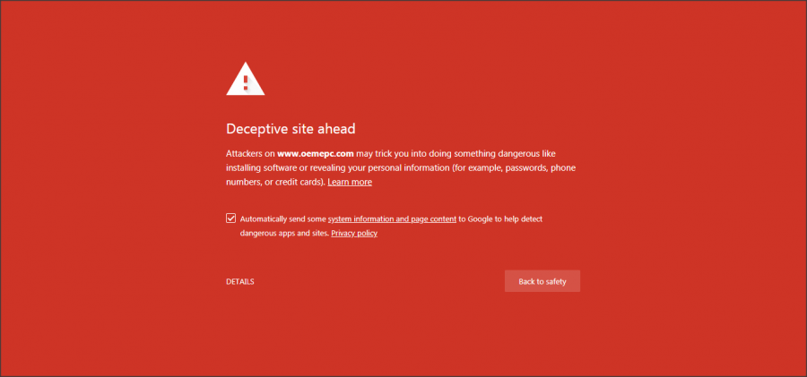

se pare ca e ceva malware acolo, KIS nu ma lasa sa accesez.

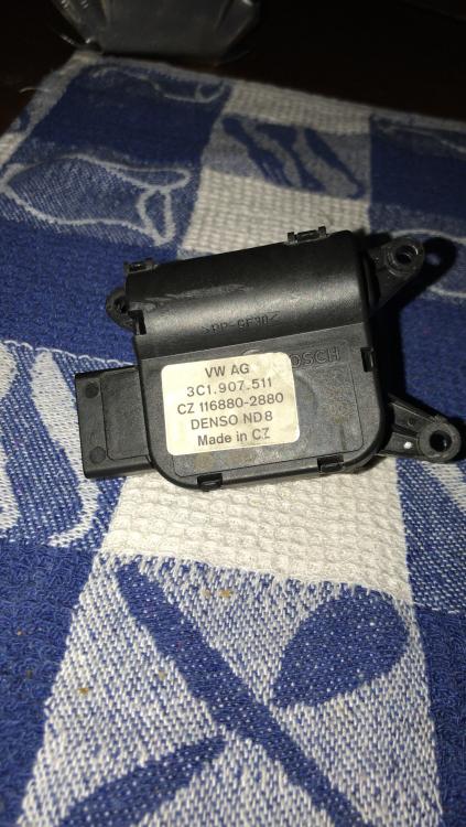

Am schimbat motorașul, nu știu dacă mai e eroarea acolo ca nu am avut tester sa vad, ce pot sa spun e ca e foarte greu de montat la loc motorașul nou, dacă nu ai habar ce sa faci pe acolo :))
Problema persista în continuare. Ma gândesc ca următoarea mișcare ar fi sa dau bordul jos sa vad ce e acolo. În prezent baga calai spre rece dar problema mare e jos la picioare unde pe mijloc vine călduț însă cumva lângă calul ăla în spate de tot vine frig și tare ca și flux. O fi vreo clapeta blocata mm habar n-am.
Mai jos o poza cu motorașul vechi, asta nou e behr. Orice sfat e binevenit. O seară bună în continuare va doresc.
