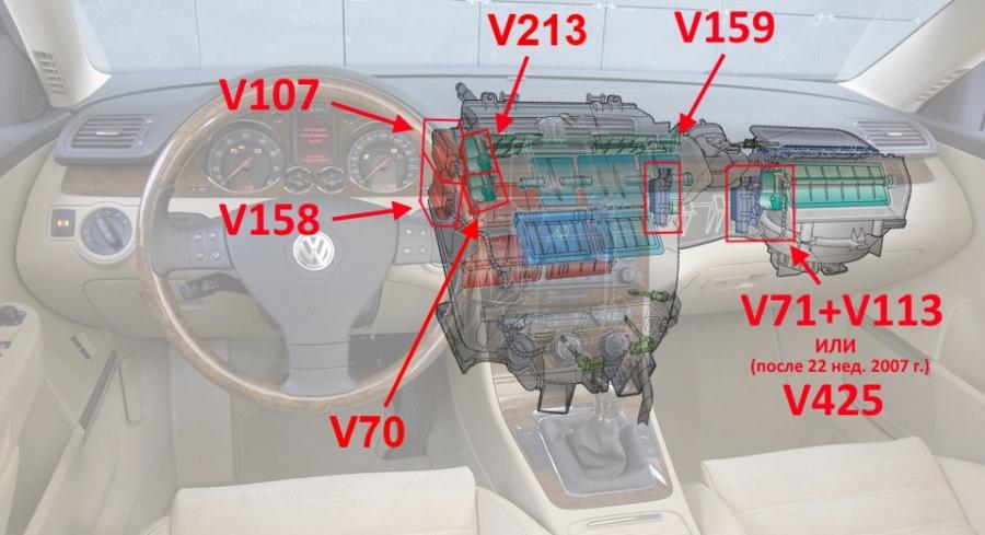

Imi poti spune pe scurt unde trebuie sa intru cu VCDS-ul pentru a le verifica, si ce trebuie sa urmaresc in blocurile de masura pentru a-mi da seama care face zgomot?

On 15/1/2018 at 20:41, claumedel a scris:

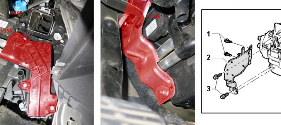

Se poate va rog frumos sa ma ajute cineva cu codul pentru V71,am schimbat V158 si acuma as vrea sa schimb si V71,a fost postat acest cod 1k0907511C mai sus dar dupa cod apare ca V113 e la fel ca V71?Am inteles ca ar trebui sa iau motorasul si sa mut bratul de la cel vechi pe cel nou.As vrea tot valeo.Multumesc anticipat.
Este acelasi lucru , spune-mi te rog  cum ai facut de-ai schimbat 158,eu il am blocat acest v158 si nu stiu cum se ajunge la el,defapt am juns dar nu-l pot demonta mai trebuie se pare demontat ceva, ceva sfaturi ..

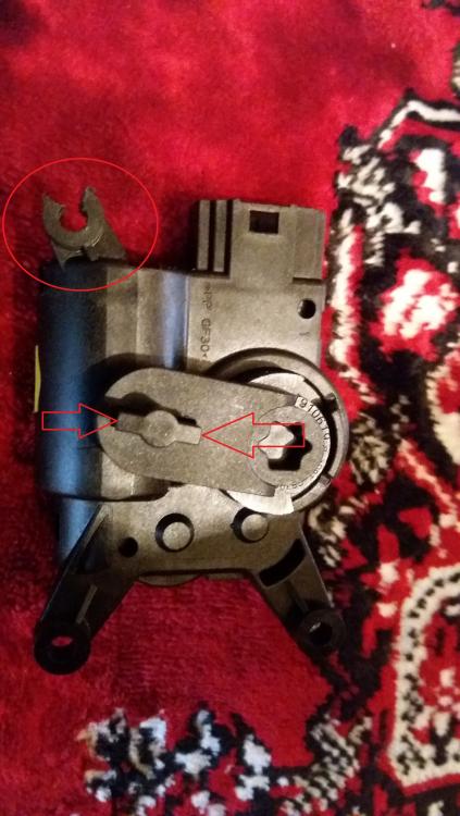

colegu   sake75 motorasul are 3 suruburi,la unul din ele nici eu nu am putut ajunge,si am procedat ca pe forum,am rupt o ureche,el intra in alta parghie deci trebuie sa il invarti pana ii gasesti pozitia ca sa iasa acele"capete" indicate cu sageti.La cel nou am pilit acele capete ca sa intre pe "canalele" parghie..Am pus si poza mai jos.Doar poza cu motorasul imi apartine,restul sunt de pe forum,sper sa te ajute.
Modificat de claumedel
Mulţumesc frumos ptr raspuns,  am reusit sa ajung la el intradevar am rup o ureche de mon la-am lasat prins in 2 si functioneaza foarte bine.Nu ma lasat timpul sa fac si restul dar acum stiu ce trebuie facut . SALUTARE.

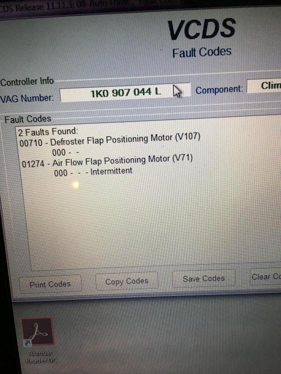

Salutare, de vreo 2 saptamani m-am molipsit si eu cu acel “ronțăit-ticăit” continuu de la clapetele climatronicului.Spun continuu, deoarece se aude si in mers, de cand pun contactul pana il iau...Am scanat si am gasit urmatoarele 2 erori(in atasament).
Am zis sa incep cu V107, l-am demontat cu greu, l-am alimentat separat si motorasul se învârte, nu este ars.In schimb ansamblul de rotițe parea destul de înțepenit.Ideea e ca pus in mufa pare mort, nici nu primeste curent, am stat cu aparatul de măsurat pe cei 2 pini care il alimentează in faza de resetare climatronic, insa nu indica nicio valoare, pe ceilalti 3 pini sunt 4 volți...Ceva idei?

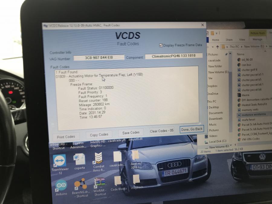

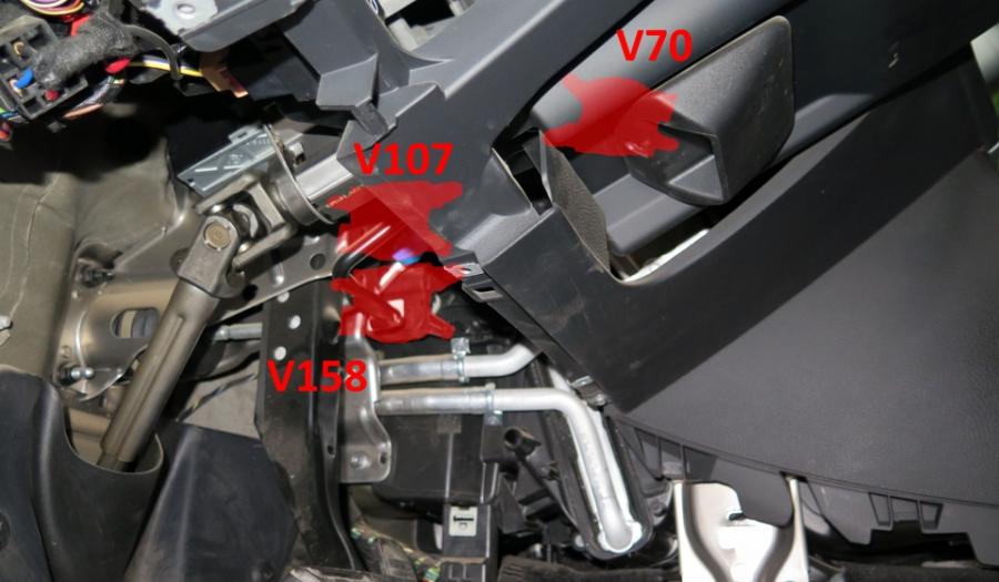

Deci pana la urma schimbarea caloriferului nu a ajutat la nimic. Eroarea se refera la motorașul V158, oare trebuie dat jos bordul pt schimbarea lui? Aștept părerile voastre. Mulțumesc.

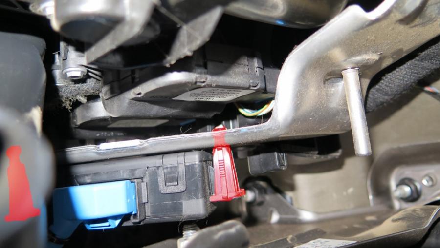

Cu putin efort si contorsionism v158 se inlocuieste fara sa demontezi plansa de bord. Se pune piesa noua
V158 de pe partea stanga NU are legatura cu lipsa caldurii de pe partea dreapta
Îmi spui te rog ce cod are piesa asta? Caloriferul l-am schimbat, instalația am curatat-o de 2 ori, schimb și asta, altceva nu știu ce sa ii mai fac. Exista posibilitatea sa fie și alte clapete defecte și sa nu apară pe diagnoza?
1K0907511D - v158
Un actuator defect complet va da eroare, unul functional dar nu cum trebuie e posibil sa nu dea (doar sa faca diverse zgomote)
