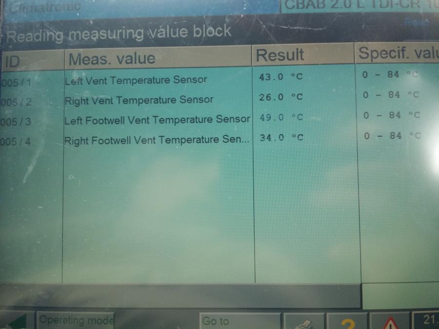

in blocurile de masura, cat sunt temperaturile pe climatronic ?

Sper ca despre asta vorbeai, Al.
Ce parere aveti?

Daca servomotorasele sunt ok, este calorifer infundat.

Asa cum mi-a spus Florin, am verificat si filtrul de polen. Capacul era pus corespunzator. Si am mai verificat ceva. Fiind DUAL am dat LO pe stg si HI pe dreapta ca sa vad daca exista vreo diferenta. Concluzia a fost pe stg era mai cald. Si am facut invers operatia. Adica LO pe sg si HI pe dreapta si concluzia este ca s-a facut mai rece pe stg. Asa am ajuns la concluzia finala ca acele clapete functioneaza si radiatorul ar fi infundat.
Va intreb. Ce ar fi mai bine: sa curat radiatorul pe interior prin schimbarea antigelului si sa-i pun solutie de curatare sau sa-l schimb cu totul;ceea ce este cam greu tinand cont ca ar trebui sa dau bordul jos.

Este caloriferul altceva nu cred ca este.
Părerea mea este că nu ar tb să mai stai pe gânduri. Daca nu ai erori pe diagnoza, servomotoarele lucrează ok, schimba radiatorul și vei avea căldură.
