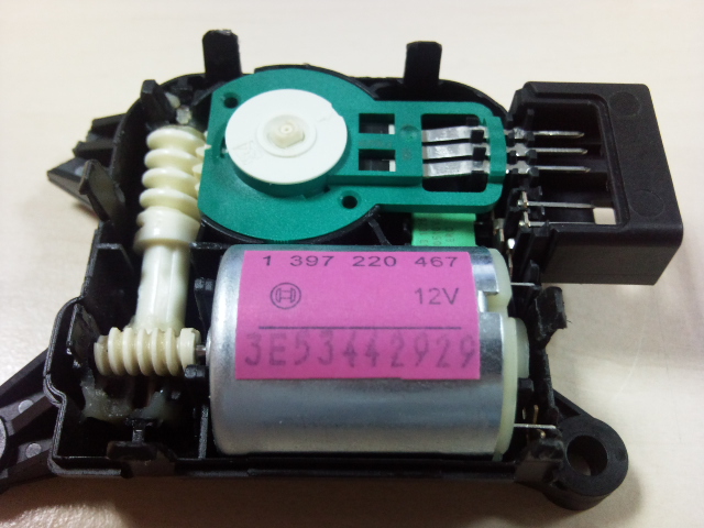

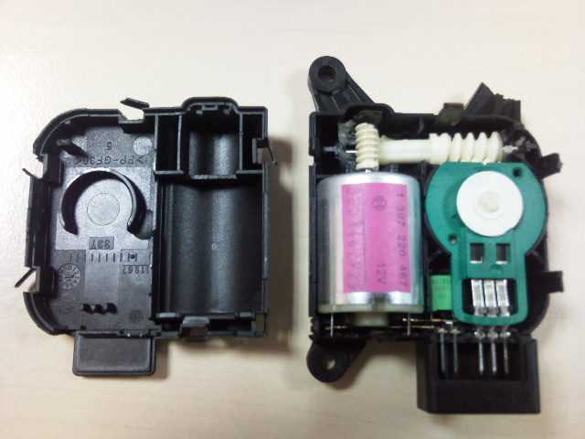

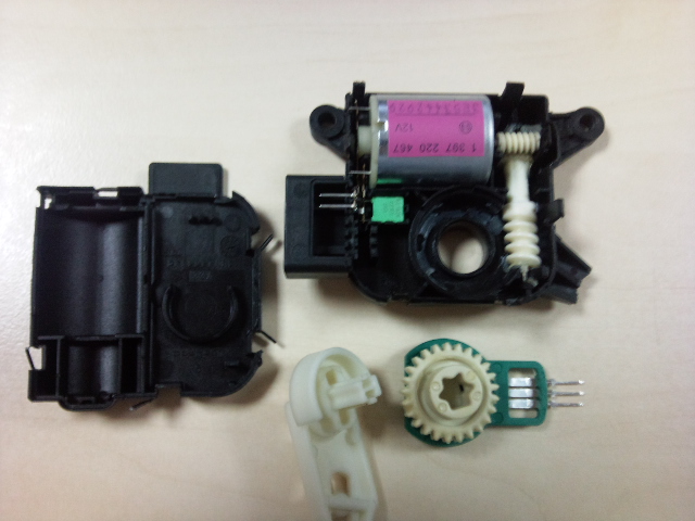

Si eu am aceasi problema cu unul dintre motorase. Stie cineva de unde se pot cumpara la un pret mai acceptabil si cat de greu este de schimbat? Cel defect este pe partea pasagerului.
Am schimbat si eu acel motoras de 1 saptamana. Unul nou costa 370 RON, este marca Bosch si se fabrica in Ungaria . Eu l-am comandat pana la urma de la reprezentanta VW din orasul meu . Acolo l-am gasit cel mai ieftin si din cate am inteles si unele firme/depozite din oras comanda tot prin ei :lol: .
Desi ti se pare ca este defect pe partea pasagerului, motorasul este amplasat undeva central in bord . Trebuie demontat tot bordul, partea de sus . Eu am fost la un mecanic care se stia si tot i-a luat cam 2 ore sa faca toata operatia . Eu singur nu m-as fi apucat sa desfac bordul, mai ales ca sunt si alte piese sensibile pe acolo (modulele de airbag, senzori ) .
Dupa ce mi-a dat vechiul motoras, am avut curiozitatea sa-l desfac sa vad din ce cauza nu mergea . In cazul meu motorasul testat separat functiona dar era gripat mecanismul de transmisie de la motoras , este un de de ax elicoidal de plastic care se toceste in timp .
O sa pun daca vrei si vreo doua poze sa vezi cum arata totul .
iata si pozele cu piesa bucuclasa . In cazul meu era intepenit acel ax elicoidal mai gros . Deci tot ce da eroare la testarea pe VAG-COM despre "Actuating Motor for Temperature Flap" face referire la acest motoras .
