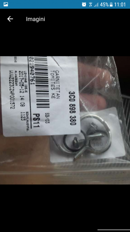

Cand ai pus schimbatorul de caldura cel nou, ai schimbat si oringurile alea 2? e un kit compus din oringuri si coliere pe care si eu le am cumparat odata cu schimbatorul de caldura. O singura data am completat cu antigel dupa ce s a aerisit si nu mai am treaba nici cu frigul si nici cu completatul... las aici pt cei interesati sa l schimbe o poza...
Am fost la un service sa-l puna, nu l-am montat eu si ma gandesc ca cine a montat, a montat si acei oringi, altfel s-ar fi scurs antigel la picioare ma gandesc..
In urma cu aproximativ o luna jumatate am schimbat caloriferul la service de atunci am facut cam 200-250 km. Ieri mergand cu 120 km/h s-a aprins pe MFD ,,Lipsa lichid de racire'' am oprit imediat si nu mai aveam aproape deloc antigel. Am completat si nu a mai scazut. Se poate ca atunci si-a facut aerisirea?
