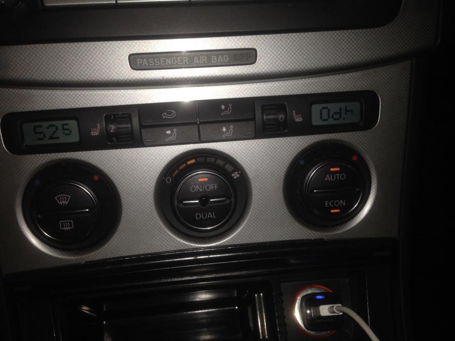

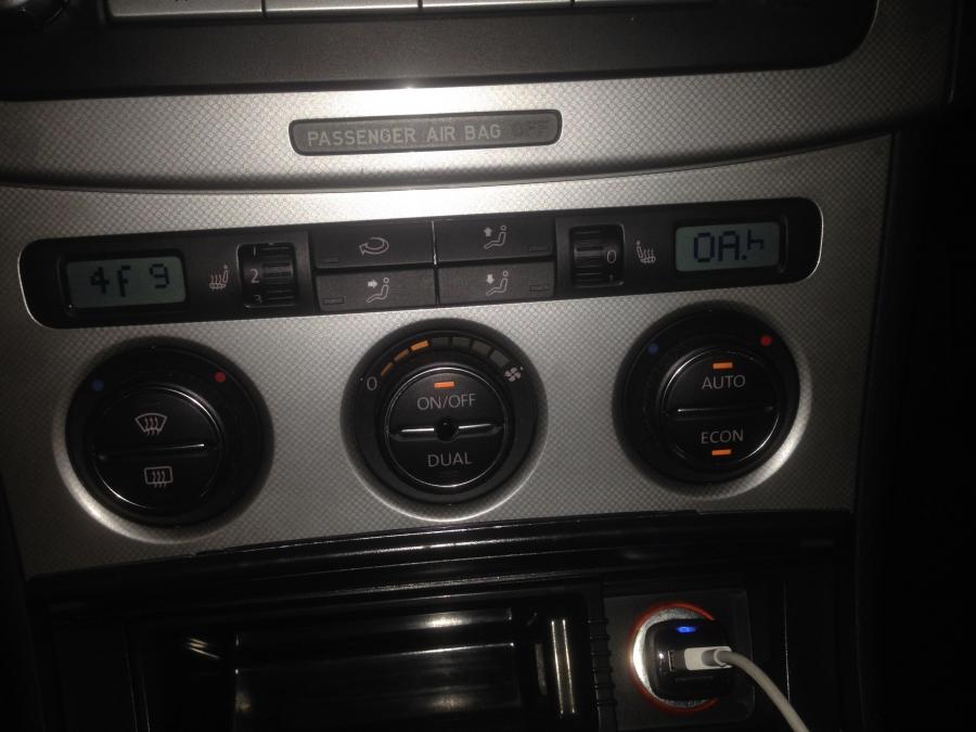

Salutare! Am si eu o problema la climatronic-ul unui passat b6, an 2006. Se tot aud ceva zgomote prin bord, ca si cum s-ar tot inchide si deschide clapetele pe acolo! Daca pun pe 22 grade, zgomotele se aud mai rar, dar se aud! Pe 20 in schimb seaud mai tot timpul. Am facut si un test din butoane, si mi-au aparut erorile din pozele atasate! Mentionez ca functionaltatea climatronicului nu vad sa fie afectata in vre-un fel, baga si cald, si rece, merg toate butoanele, doar ca e enervant sa tot aud troscanitul ala prin bord! Faptul ca se aud cand modific temperatura, viteza sau unde sa sufle aerul nu ma deranjeaza, dar ma deranjeaza ca fac in continuu, si daca nu mai modific nimic! Aveti idee ce ar fi, si cum se poate modifica?
Servomotorase defecte ,fa o diagnoza ,identifica-le si inlocuieste-le
Imi poate explica si cum se face diagnoza pe motorase ca sa-mi dau seama care e defect? Am vcds, dar nu prea stiu sa-l folosesc! Stiti si ce reprezinta codurile 525 si 4f9?
Alea sunt in hexa. Transforma-le in decimal si apoi pe ross-tech vezi erorile.
