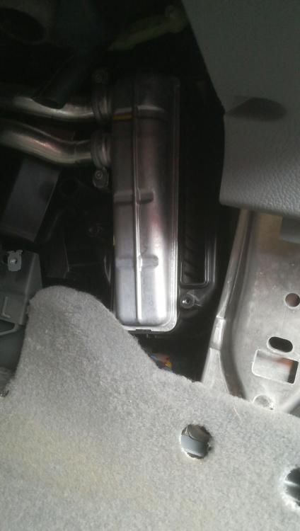

multumesc mult , caloriferul unde e montat la passat b6 , si daca e greu de schimbat
In partea stanga langa pedala de acceleratie ,aprox 60 min de treba
multumesc tare mult , gasesc pe undeva ceva poze sau vreun tutorial cu schimbare de calorifer?
sigur - pe Google, trebuie doar sa cauti un pic....
în urmă cu 16 ore, jigler a scris:
Uite aici o poza pentru a-ti da seama unde este pozitionat20170113_110508_radiator.jpg
multe multumiri vad ca am ceva de lucru pana desfac toate plasticurile de acolo pana la schimbator de viteze
