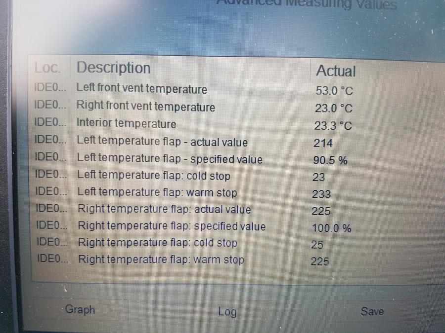

Salut, am o problema, si anume imi baga aer rece pe partea dreapta, anul trecut am schimbat motorasul v159, problema s-a rezolvat, dar acum aceeasi problema.
Nu se aude din bord ca ar fi blocat, eroare pe tester nu-mi da, posibil sa se fi dereglat ?
Poza cu valorile atasata.
