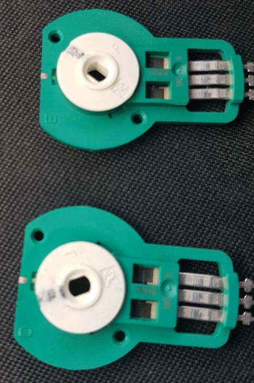

Azi am desfacut doar capacele motoraselor, am scos de la fiecare ce vedeți în poză, departat un pic dat cu spray contact, după care  le-am lăsat in alcool! La montaj le-am schimbat intre ele respectând poziția! Făcut teste, acum am căldură in mașină fără erori! Nu știu cat va ține, dar momentan e bine așa!

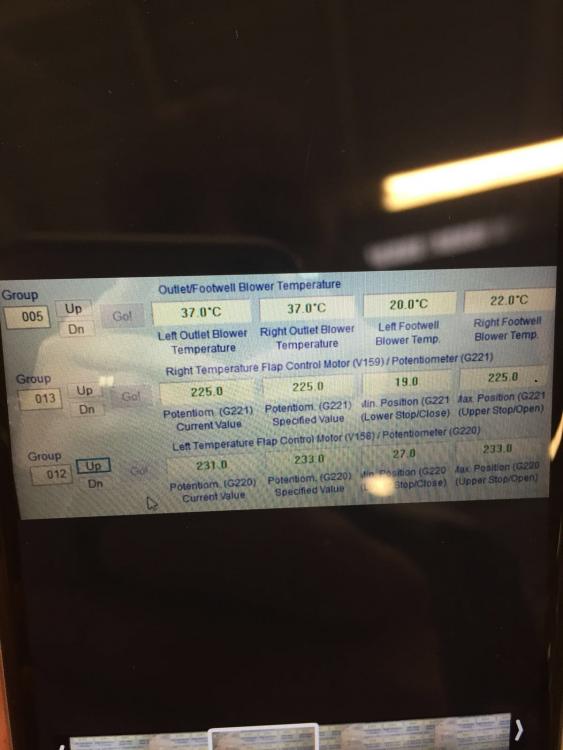

07DA22F5-4093-48CD-B774-A85C5E694969.jpeg.601e2301760f6848f5c3748fd7791a80.jpegProbleme cu caldura am si eu in partea dreapta. Am facut un scan dar nu stiu sa-l interpretez. Sa schimb caloriferu? Sunt ok valorile? Multumesc
Modificat de Crystyy190
Poza incorecta
51 minute în urmă, Crystyy190 a scris:
Prima poza este gresita.
