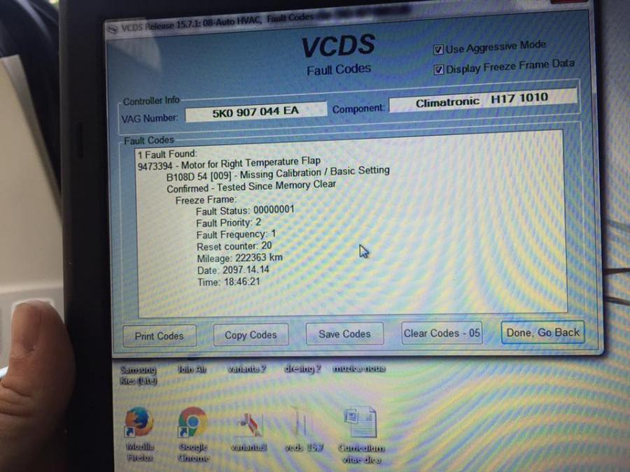

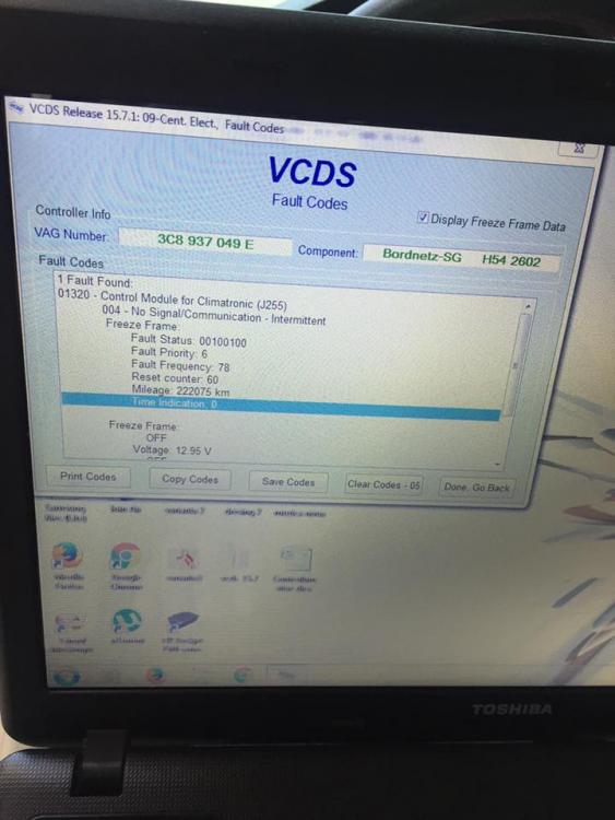

Salutare colegii. Vin si eu cu o problema pentru al meu passat b6 2009. A fost facut retrofit la panoul climatronic de pe golf6. Dupa resetarea flaps-urilor din vcds totul este bine, baga AC peste tot mai putin pe gurile centrale de la bord. Cand pun mana pe ele se simt reci de la AC insa nu intra si in habitaclu . Presupun ca nu se deschid niste flaps-uri pe sub bord. Atasez si poza cu erorile. O persoana a zis ca trebuie schimbat motorasul pentru clima. Ma puteti ajuta va rog?
Pai in a doua poza zice ca nu facut basic settings.

codul de eroare este: 01274 - Air Flow Flap Positioning Motor (V71)
Din aceasta cauza nu baga aer  in habitaclu decat cand este dat pe recirculare??? Nu inteleg cum lucreaza sistemul...aerul il poate recircula iar cand dau sa vina aer de afara nu mai ajunge aerul la grilele de aerisire.
Eu inteleg ca daca daca clapeta aia era blocata pe recirculare tot trebuia sa primesc aer la grile...dar aer recirculat, nu de afara

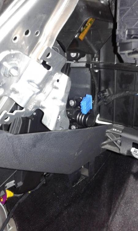

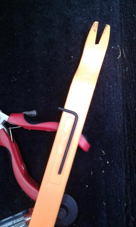

Dupa ce am reusit cu V2 (ventilatorul aerotermei) in urma telefoanelor date catre Florin si AlBundy, am reusit dupa multe chinuri si alte telefoane, sa scot servomotorul de pe dreapta.
Am practicat doua "gauri tehnologice" ca in poza, prin care am bagat un hex non-standard de la niste accesorii de baie. Hexul ala s-a potrivit la fix in gaura pentru torxul de 10. Poate pentru ca sunt nemtesti atat hexul cat si surubul torx.
Din pacate nu reusesc sa scot servomotorul V158. Am si procedura de service, am intrebat telefonic, nu reusesc sa scot conectorul. Din cate imi dau seama cablajul e rasucit si nu permite nici scoaterea conectorului, nici a motorasului.
Am desfacut V159-le pe care l-am scos. Rotile dintate sunt intregi, dar potentiometrul e defect, "sare" capatul de cursa, si indica valori aiurea. Nu reusesc sa-l desfac fara sa-l rup, asa ca voi cumpara unul nou. Stie cineva care sunt codurile Valeo pentru V159?
L.E. am scos si V158. Prin ruperea urechii din pacate, dar asa a iesit.

Ai facut bine, asa se scoate, prin ruperea urechii, sper ca nu ai scos acel surub de acolo. LA noul motoras crestezi urechea astfel incat sa intre cu surubul bagat la locul lui.
Din pacate urechea s-a rupt langa carcasa si am desfacut surubul (cu chin!) ca sa scot partea ramasa pe surub. Ei, cand am desfacut surubul, s-a dus pe undeva si nu-l mai gasesc.
