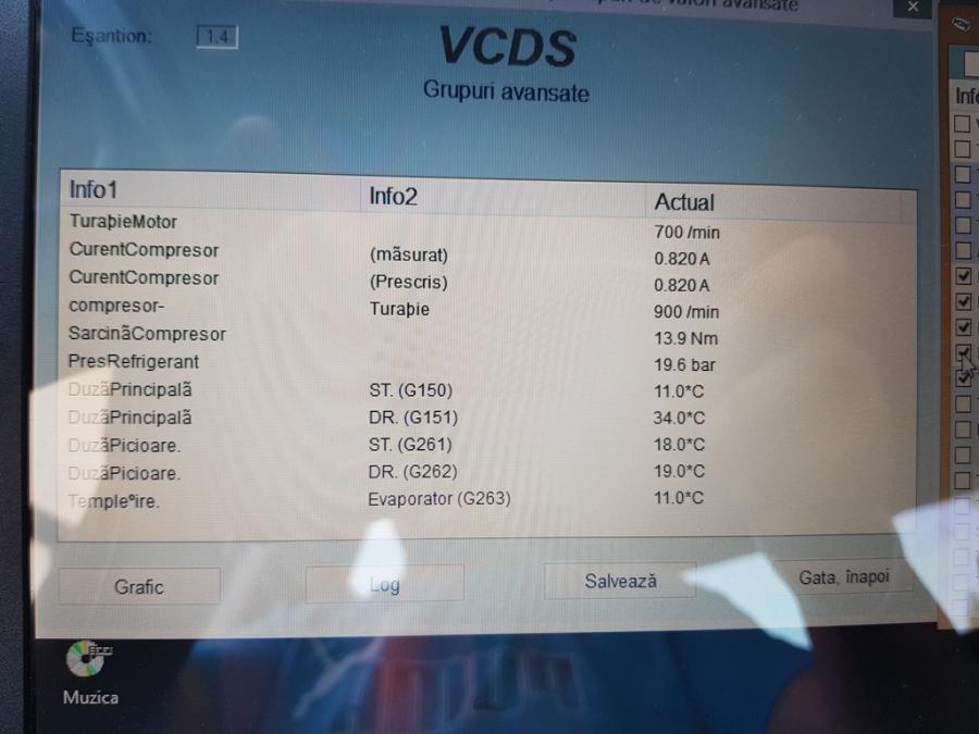

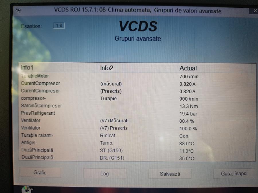

cu VCDS-ul, in AutoHvac, blocurile de masura, vezi valorile afisate - sa vedem cine este de vina
Am o nelemurire, temperatura la duza principala Sd cu Dr difera si sunt diferenta foarte mari, unde este problema?
servomecanism de reglare defect sau vre-un senzor cu probleme, ceilalti senzori ce indica ?

AM PROBLEME CU CLIMA MAI ALES CU AERU CONDITIONAT AM PUS URMATOARELE VALORI PENTU CINE MA POATE AJUTA MULTUMESC NU BAGA AER RECE
Adresa 08: Clima automată  (1K0 820 047 DQ)
17:02:22 Grup 001
  0.0  compresor- Decuplare
  800 /min  TuraţieMotor
  0.0 km/h  Vehicul- Viteză
  00:03  TimpStaţionat
17:02:22 Grup 002
  0.820 A  CurentCompresor (măsurat)
  0.820 A  CurentCompresor (Prescris)
  900 /min  compresor- Turaţie
  6.7 Nm  SarcinăCompresor
17:02:22 Grup 003
  12.4 bar  PresRefrigerant (G65)
  55.2 %  Ventilator- Acţio. (măsurat)
  54.4 %  Ventilator- Acţio. (Prescris)
  Con.  iniţiativă CreştereTuraţie

Am reușit să fac scanare cu VCDS, sincer nu m-am priceput sa urmăresc valorile afișate în blocurile de măsură pentru electrovalva, cert este că pe climatizare nu mi a dat eroare decât pe motorașul V158, in rest toate bune și frumoase.... Compresorul are presiune, in schimb temperatura in evaporator nu coboară sub 14 grade.  După o discuție cu o persoana specializata pe sisteme de climatizare, se pare că problema ar fi electrovalva de pe compresor. Luni sunt programat pentru înlocuire. Tipul a fost destul de ok (am mers pe o recomandare) și a zis că în caz de neremediere suporta costurile piesei plus manopera. Revin cu vești, bune sper !
Modificat de Aosreaper
