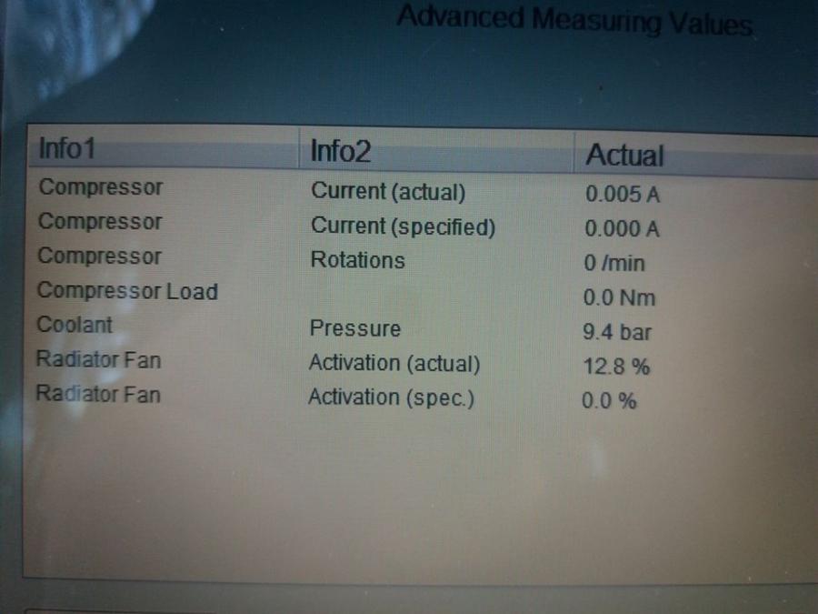

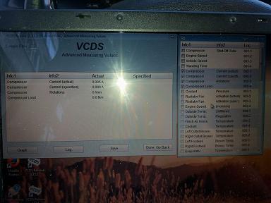

Am verificat valoarea este 0,cand apas butonul econ nu este nici o schimbare,sa fie valva cauza?
foarte posibil.
daca eroarea nu ai stocata, inseamna ca nu este o problema de cablaj.
NU poate fi zero, cred ca te uiti in alta parte.

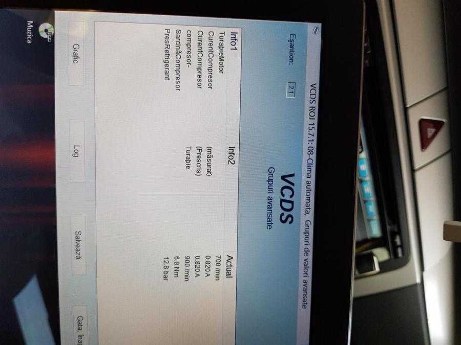

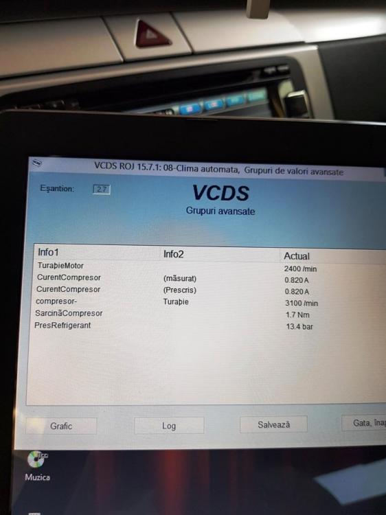

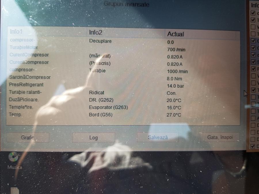

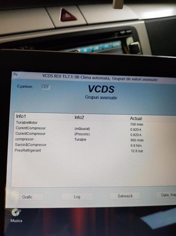

Dupa valorile de acolo ar trebui sa mearga, doar ca sunt unele neconcordante intre valori.
Cand accelerez presiunea si sarcina pe compresor scade, presiunea de pe retur  verificata la service este de circa 5 bari. Am aflat cum este o masina fara aer conditionat:banghead:
