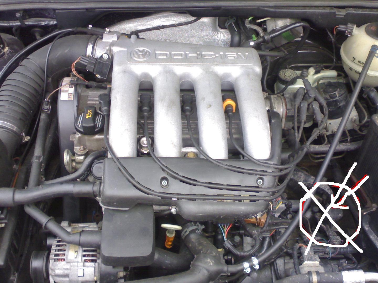

Poza pentru sorin74. Paul_ral daca ai ceva poze cu injectoare de golf 3 GTI si cu motorul te rog ataseaza-le ca a intrebat sorin de ele.
Modificat de Aerofan
  Aerofan a scris:
Sunteti foarte saritori.Mai rar oameni k voi.Pun o poza cu motorul meu!I-am scris lui Paul!

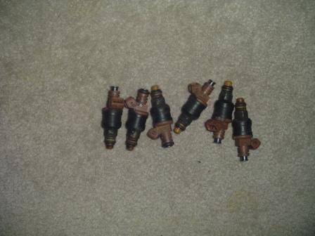

Am gasit asa ceva. In imagine sunt injectoarele mele de VR6. Ca si constructie sunt asemanatoare.

  paul_ral a scris:
Dar sa incercam a ramane on topic!
Ok.Sper sa dau de ele!
