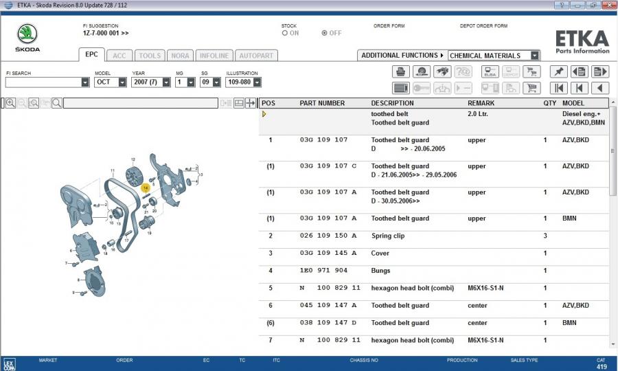

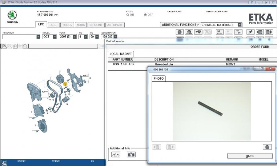

Nu exista in ETKA piesa de care spuneti voi.

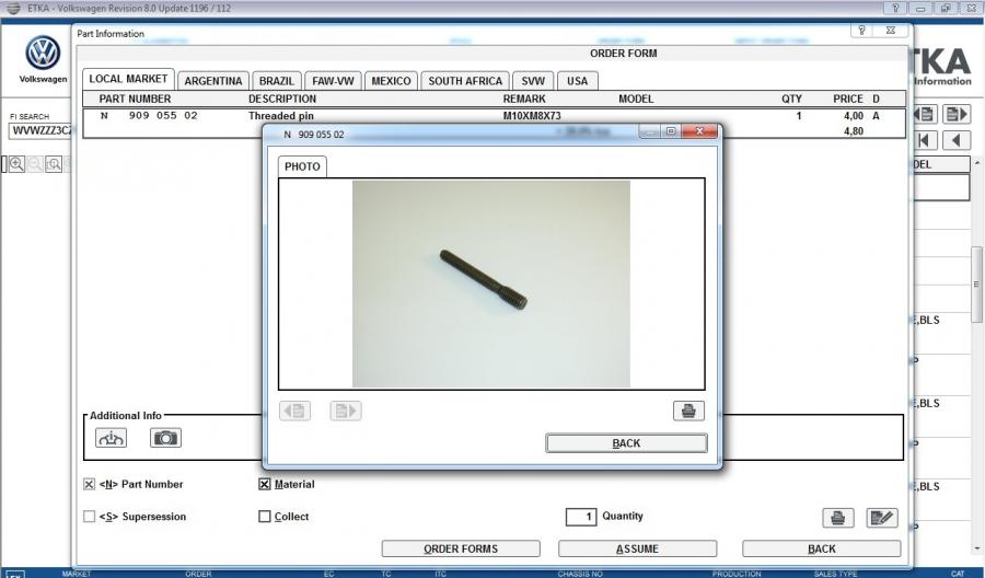

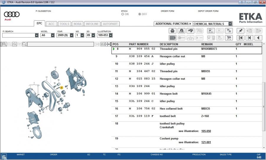

Comanda-l si punel pe asta : N  90905502 ,vine pe OE si costa 3 ron
In etka rezonul e mentionat la distributie
Modificat de EEXCALADE
DA, dar vad ca la motorul lui nu apare, la BKD.
Este doar 03G109459 M8x73 ,care nu-i foloseste.
