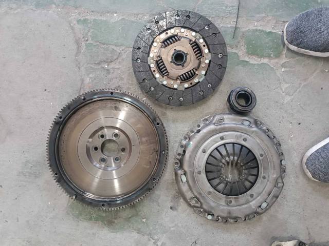

Salutare la toti , da din pacate detin si eu un seat ibiza 2008 1.9 tdi bls cod motor  acelasi sintome , e cam deranjant acele trepidatii plus ca misca motorul... daca nu pleci dupa loc cu acceleratie e grav toata masina tremura , dar ciudat cateodata mai mult cateodata mai putin, nu face mai mult la cald si nici la rece , chiar nu stiu exact de la ce sa fie . Face cand vrea ...
Vorbim cu alti  , chiar am sunat la reprezentanta la Seat . Mi sa zis ca are masa simpla iar cu care am vorbit aceasi masina cu masa dubla...
Chiar as fii curios daca cineva sar mai fi infruntat cu aceasi problema si sa fie doar kitu de ambreiaj .
De patinat nu patineaza , dar in a 1 pana in a 3 parca nare viteza chiar daca o accelerezi ea tot nu vrea mai mult . Dar a 4 si 5 fara nicio problema.
@rubenfix 1.9BLS pe Ibiza are volant cu masa simpla, codul original este 028105269B.
In cazul tau, daca la angrenare ambreiaj sunt trepidatii in transmisie cauza este de obicei in volant uzata neuniform.
Acest lucru se observa mai ales la un ambreiaj nou care nu este uzat, iar in momentul cand incepe frictiunea cu volant sunt zone in care face contact cu aceasta si zone in care nu, de aici si trepidatia.
Daca ambreiajul este nou, trebuie schimbata cat mai repede volant ca sa nu apuce sa distruga discul de ambreiaj, placa de presiune si rulmentul.
Daca a fost schimbat de ceva timp trebuie kit nou + volant.
Multumesc mult de raspuns si de ajutor. Am sa caut sa schimb kit complet , nustiu daca a fost schimbat sau nu , dar face atat de rau ca , cateodata daca vrei sa urci o bordura si nu accelerezi moare motorul.. 🤦 ( daca nu accelerez)
Revin cu noutăți. Dupa circa 5000 km incepuse sa bată cand ridicam piciorul dupa ambreiaj...
A fost de vină volant ovalizata de fabrică.
Sa schimbat tot din nou.
Inclusiv are mai multă forță mașina.
In poze se vede ca nu calca tot discul pe volantă.
Mulțumesc @Dolfin pentru ajutorul acordat.

Precizeaza ce origine avea ambreiajul inainte si ce ai pus acum.
Deci, volant a fost marca Sachs+ kit ambreiaj Sachs.
Am preferat sa se schimbe marca de volantă insa nu sa găsit decât Sachs.
Si am mers pe volantă Sachs+ kit ambreiaj Luk .
Kit ambreiaj Luk 623 3084 00
volant simplă ( SMF ) Sachs 3021 600 294
Rulmentul INA 500 0440 10
