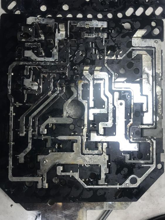

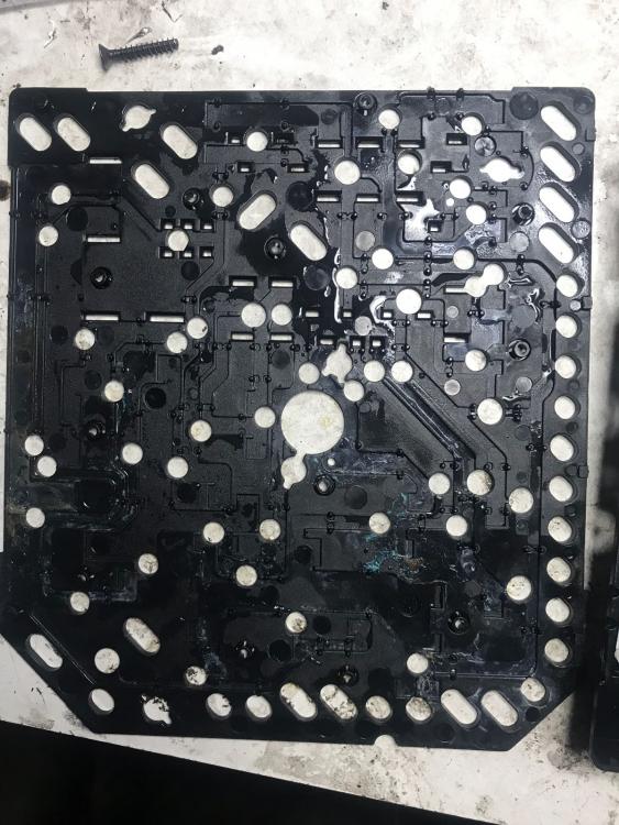

Am descoperit defectul, sa-l numesc asa, cumva nu inteleg cum, a intrat destula apa in panould e relee si sigurante de langa baterie, a corodat nitel si cateva lamele de contact, apa deja fierbeal a un moment dat, asa ne-am dat seama, i-am pus contactul si efectiv am ascultat-o cu urechea.
S-a demontat intreg panoul, care e format din vreo trei felii cu multe lamele cromate de contact, s-a uscat, sters montat cu grija la loc si masina functioneaza.
Cred ca dupa doua zile de ploi abundente, s-a prelins apa pe marginea chederului de la motorc are este desprins pe o bucata de cativa centimetri in acel colt, a picurat pe capac si probabil prin capilaritatea intrat acolo, desi capacul are si garnitura. Altfel nu stiu cum.
Initial am crezut ca-i de la cheie pt ca imi dadea IMMO SAFE, de aceea am postat aici. Scuze!
Sanatate!
Salut. Am patit o chestie cam ciudata (zic eu). Am ajuns acasa, am oprit motorul, am blocat masina si am intrat in casa. Toate bune pana aici. Cand am iesit dupa 10 minute, masina era pe avarie, blocata asa cum am lasat-o, cu toate becurile din bord ca la pomul de craciun, casetofonul mergand, si cu "immobillizer active". Am deblocat masina de la butucul portierei ca din telecomanda nu mergea, am pornit masina cu aceeasi cheie si cand sa o opresc.... nu se oprea... cheia am dat-o pe off si am scos-o din contact insa motorul inca mergea. A trebuit sa o opresc doar innecand motorul. Am scos borna minus de pe baterie, am lasat-o vreo 20 minute, am conectat bateria la loc insa fara rezultat. Ce credeti ca ar putea fi? Masina e un VW Golf 5 2.0 TDI BKD 140cp.
verifica ce a scris colegul mai sus.
Intradevar. Aveam umezeala la tabloul de releuri. Acum porneste fara probleme. Multumesc frumos pentru ajutor. :D

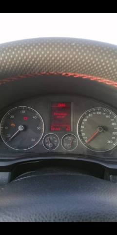

Am cumparat de curand un golf 5 si am eroarea din poza, am incercat sa o sterg si reapare, pe displayul din bord nu vad nimic, ca si ala e defect. Masin aporneste, telecomanda functioneaza, inchide si deschide masina.
Are IMMO OFF ?
F l o r i n
Scoate siguranta la ceasuri sau indoaie cheia briceag,  la 90 grade, ca sa nu citeasca cipul....si vezi daca porneste si sta pornita. Daca da, are immo off
passat19tdi
Am incercat cu cheia, dar nu am reusit sa o indoi la 9ogr, au fost cam 110 si a pornit. Am scos siguranta 2, bordul nu s-a aprins si motorul nu a pornit.
F l o r i n
Trebuie sa porneasca si sa se opreasca. Daca asa a facut, atunci e ok, are immo on.
