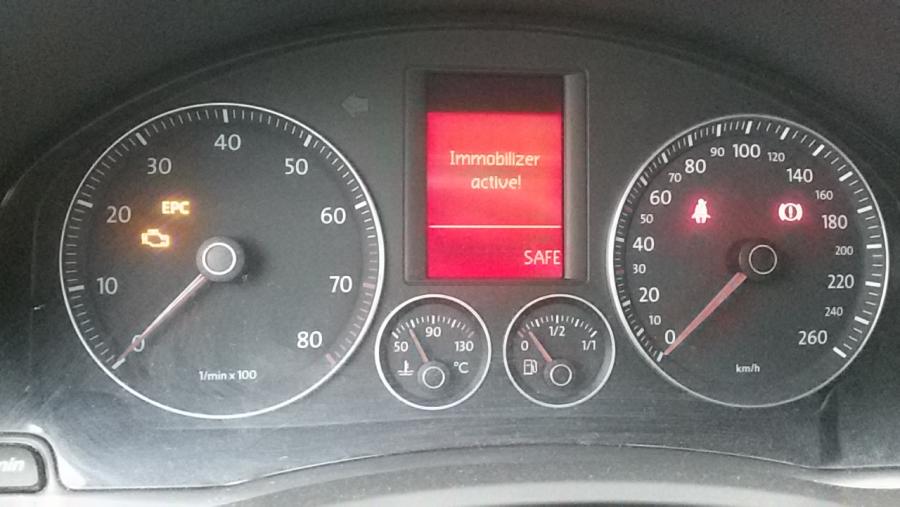

Salutare colegi forumisti,
Posed un Golf 5, TDI (cod motor BXE ) si am un nenorocit de defect pasager la imobilizator. Masina a inceput sa nu mai recunoasca cheile acum 6 luni. Masina a stationat o perioada de 4-5 luni si a ramas fara baterie. Dupa ce am schimbat bateria am observat ca nu mai recunoaste cheile. Am apelat la un amic care mi-a recodat cheile . Atunci am crezut ca problema este rezolvata definitv dar se pare ca m-am inselat. Acum 3 zile mi-a reaparut problema "Imobilizator activ". Masina am lasat-o in buna stare in parcare dupa un drum de 350 de km. Acum 3 zile am vrut sa plec cu ea si nu am mai reusit. In aceste 3 zile am tot chinuit-o in ideea ca va porni dar fara succes. Dimineata inainte sa plec la servici mergeam sa ii pun contactul sa vad daca dispare cheita din bord. La fel cand ma intorceam. Timp d e 3 zile nu am putut misca masina din loc. Astazi de dimineata surpriza ! cheita a disparut.
Am amanat cautarea unui depanator pentru am o singura cheie  si vroiam sa testez si cu cealata cheie.
Daca ati mai vazut o problema de genul asta si ma puteti ghida si pe mine....sau poate imi puteti recomanda pe cineva cu experienta pe genul acesta de probleme v-as fi recunoscator.
In momentul de fata masina este in Bucuresti.
La un moment dat ma gadeam sa cumpar o interfata DASH CAN v 5.29 pentru a coda cheile dar nu stiu daca este buna pentru asa ceva.
Cu stima,
in primul rand, trebuie sa identifici defectul, nu sa scrii cipurile de la chei... la fiecare cateva luni.
pana atunci identifici defectul si remediezi problema, pentru a putea utiliza masina fara stres, fa-i immo off.
Acum asta incerc sa fac...sa gasesc pe cineva care poare remedia problema nu doar defectul .
M-am gandit si la immo off sa stii ! . In caz ca nu reusesc ma poti ajuta cu asa ceva ?
Cu stima,
Modificat de loghy
Quote post anterior
da, doar ca mai bine gasesti pe cineva in zona ta, sa iti fie mai aproape. Bine, nu trebuie masina...doar calculatorul de motor - ECU
Pai masina e in Bucuresti...
Modificat de loghy
Quote post anterior
