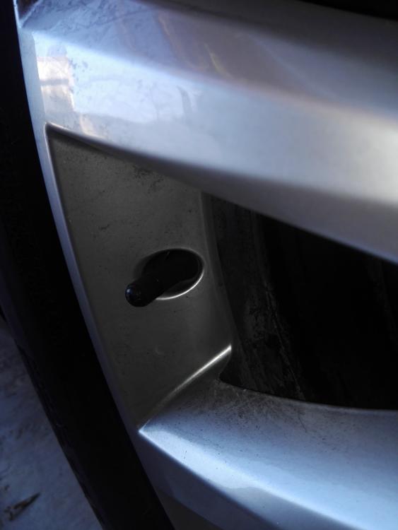

salut,nu cred ca are senzori. au fost schimbate rotile de propietar.

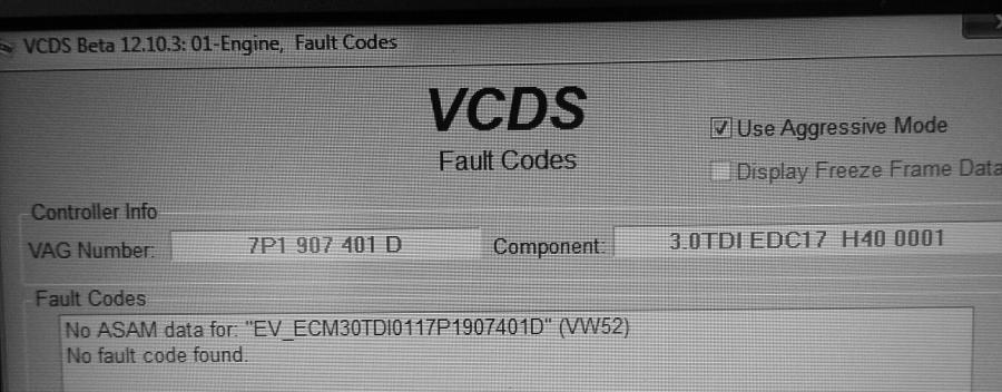

din cate am vazut pe tester pe restu modulelor imi arata km afisati in bord adica 162000,asta inseamna ca au fost dati inapoi?
auto dna o panarama de site uite ce mi a dat pentru 35ron.
ce versiune de VCDS imi trebuie caci eu am 12.10.3 si nu merge pe motor.
