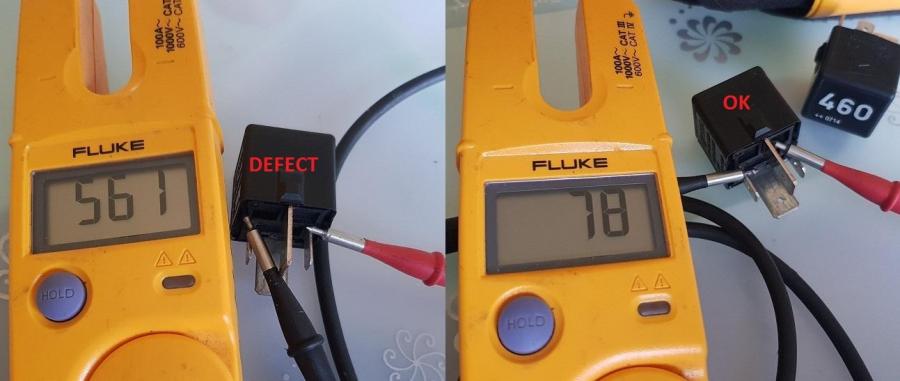

Am revenit cu informatii.Azi am luat releele la o inspectie vizuala.Cele care se afla sub blocu de lumini.Am constatat ca doua sunt identice(460) iar cel din dreapta avea un tacanit la punerea contactului.
Cu ceva ani in urma am cumparat un bloc de relee  avand o problema cu un soclu la un bec de semnalizare, crezand ca de acolo este.Am inceput cu releul 460 din dreapta,  care tacanea si nimic.Am trecut la inlocuirea releului 460 din stanga si bordu cu martorii , instrumentele au pornit.Am dat cheie si masina merge ca inainte.

2023 Noiembrie.  Releul functioneaza inca .Am schimba sapte masini dar pe asta nu o schimb .Are 15 ani 160 000km si mai duce pe atat.
