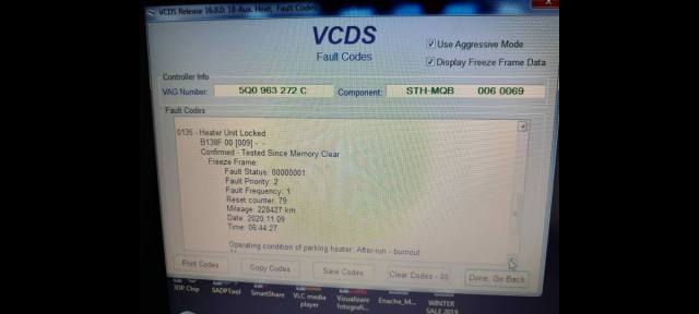

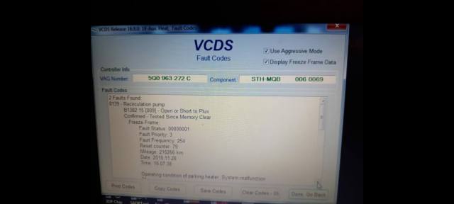

Salut
Am o skoda octavia 3. Nu porneste webasto.
Primesc eroarea de mai jos.
Aveti vreo idee de soluționare?
inlocuire pompa...in chiajna daca nu ma insel este o firma specializata numai pe webasto...cauta pe net (daca esti din Bucuresti...daca nu oriunde iti este mai aproape si convenabil)
