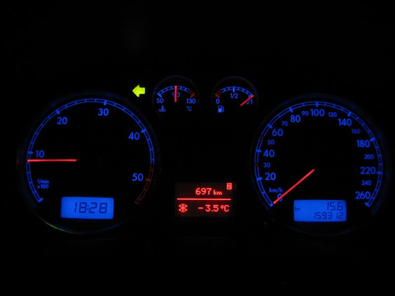

Problema rezolvata si la mine. Cauza ? Termostatul defect plus ceva mizerie in calorifer. Acum acul imi sta la 90 grade aproape constant ....
Va multumesc pentru sfaturi. Au fost extrem de utile !
