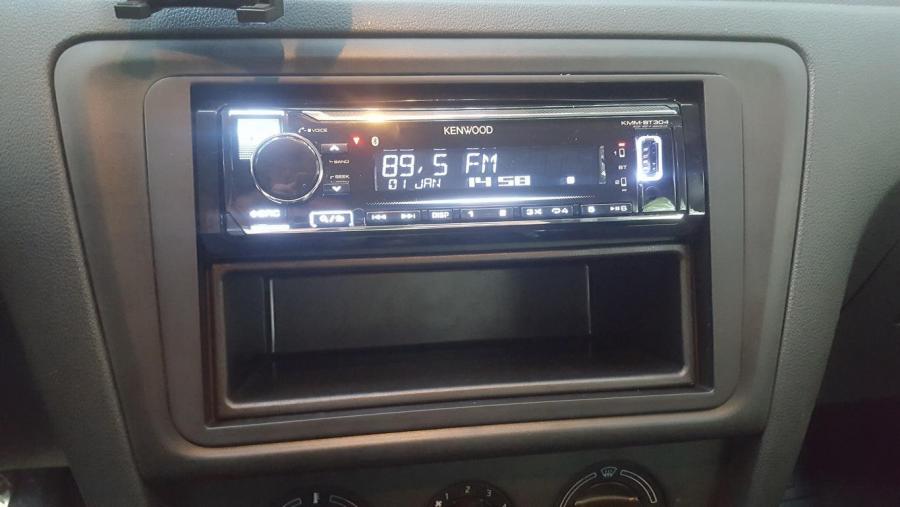

Salut
Va rog sa ma ajutati cu o informatie: cum scot mizeria aia de casetofon din bord? - trebuie sa dau cumva rama aia de plastic jos, dupa care am suruburi sau e sistemul cu cheite de tabla?
Vreau sa imi montez un HU Kenwood ceva mai nou cu iesire preamp sa ma duc in statie si in subwoofer mai departe
Nu pot sa imi dau seama de boxe daca ar trebui sa le schimb - daca sunt in acelasi stil de low cost, probabil ca le schimb
F l o r i n
scoti rama din jurul ei... si are 4 suruburi torx. Daca vrei sa montezi altceva AM... nu recomand...iti trebuie rama adaptoare, etc. Eu recomand o unitate originala mai buna.
OK - am aflat ce aveam nevoie. Joi ma duc sa instalez noul HU. Revin cu poze si cu detalii.
HU e 500 de lei
O rama adaptoare e 80 de lei -
un adaptor/amplif de antena e 45 de lei
un adaptor pentru cabluri ISO e 45 de lei
Montaj 70 de lei
Cu 750 de lei am rezolvat problema (prima etapa). Bag mana in foc ca nu exista la banii astia o unitate "originala" care sa fie mai buna.
Urmatoarea etapa este statie + subwoofer si a 3a un set de boxe decente,,, probabil componente de la Helix Esprit (le-am avut pe Polo pe care l-am avut inainte si erau absolut senzationale)
Si am revenit
700 de lei mai tarziu - rezultatul se poate vedea in poze: perfect integrat in bord, culoarea ledurilor setata sa oglindeasca aspectul general al bordului - integrare cu elemente plug and play
In poze se poate vedea rama adaptoare de plastic, sina metalica, spatiul de depozitare - cablul adaptor si amplificatorul de antena, inclusiv microfonul de BT care a fost tras prin stalpul de la parbriz si montat in spatele plafonierei (fix deasupra oglinzii din parbriz)
Calitatea audio e dramatic imbunatatita, chiar si cu difuzoarele stock - majoritatea utilizatorilor se vor opri aici. Restul probabil vor investi in continuare pentru amplificator si subwoofer care vor completa spectrul audio. Dar pentru rezultat absolut senzational - cativa dintre noi, vor lua o pereche de boxe component si vor face izolatia usilor cu material insonorizant gen STP

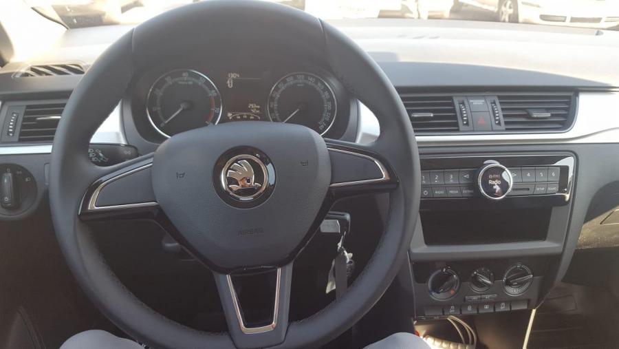

Salut din nou. Recent mi-a fost inlocuita masina de servici cu un Rapid 1.0 TSI echipare Ambition, cu playerul stock(din nou fara BT). Primul gand a fost sa iau RCD 330Plus de pe cea veche si sa-l inlocuiesc. Din pacate, vad ca cei de la Skoda au modificat iar mufele de conectare, astfel incat acest lucru nu mai este posibil fara interventii asupra partii electrice, ceea nu imi surade(masina este in perioada de garantie, evident). In cazul in care altcineva a reusit inlocuirea playerului cu un altul, va rog sa imi dati un semn. Ma intereseaza in primul rand sa aiba BT si eventual navigatie. Am cautat si pe Aliexpress o varianta cu Android, insa nici ei nu sunt 100% siguri ca se va potrivi exact, si nu vreau sa fac experiente pana gasesc ceva plug-and-play.
Atasez cateva poze cu playerul actual, modelul si mufele de conectare.
Poti lua legatura cu cel de aici sa vezi ce solutii sunt: https://www.olx.ro/oferta/adaptor-mufa-euro-iso-la-new-quadlock-euro-iso-nou-mama-si-tata-ID2kNGJ.html#3ad4668f00
Personal, tot cu un RCD330G as inlocui unitatea din fabrica.
