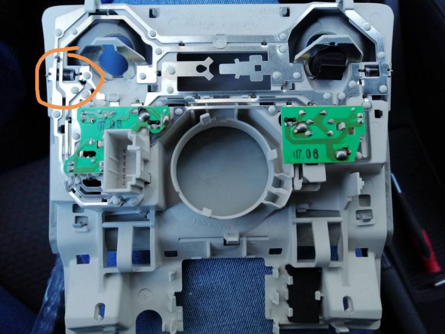

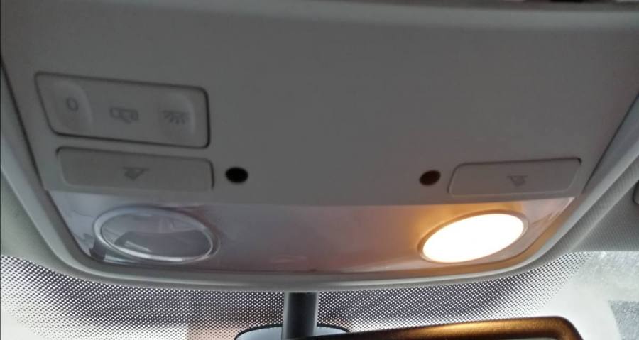

Am o problema, am schimbat becurile la plafoniera cu led-uri și pe partea cu șoferul nu mai merge led-ul, am inversat în soclu pentru ca led-urile nu merg numai într-o poziție si degeaba, cred că a făcut scurt. Pe partea cu pasagerul merge led-ul și în spate. Oare ce sa putut arde ceva condensator sau variator?
Știe cineva, ce trebuie făcut, se poate repara?
Modificat de Stoia
pune un led care merge in soclul unde nu merge ledul ala si vezi daca e ledul stricat. Eu zic ca e stricat.
Am uitat să menționez că am făcut și această mișcare, led-ul nu e ars pentru că lam montat în partea cu pasagerul și luminează.
Mersi oricum de răspuns, dar e din plafoniera problema cred că am făcut scurt și s-o ard altceva.
Știe cineva ce este în imagine, partea incercuita și dacă se găsește de cumpărat?
Nu știu dacă acel component electric sa ars dar o să-l verific.
 Aia este o dioda.  Costa 2 lei la orice magazin de electronice sau dezlipesti de pe o placa veche. Nu prea se arde aia. Este buna daca la masurare lasa sa treaca curentul intr-un sens si nu lasa in celalalt sens.
   Pune temporar becurile inapoi sa vezi daca alea merg. Daca merg, problema este de la led-uri (fac figuri , puse invers, piciorus in soclu indoit sau scufundat).

Am pus becurile vechi înapoi, dar degeaba pe partea cu șoferul nu luminează.

Problema e de la dioda din poză. Știți unde pot găsi așa ceva?
Modificat de loghy
quote post anterior
O dioda ordinara.... 1n4007 merge... La orice magazin de componente electronice
de regula dioda cand se buleste se face sarma, deci tot ar fi trebuit sa se aprinda, mai rar am vazut dioda care sa nu treaca tensiunea prin ea, dar nu e imposibil
cred ca se mai si vede codul pe ea, 1N5xxx, du-te cu ea la orice magazin de componente si iti da un echivalent.
costa 1 leu
Şi ai grijă să nu o pui invers că nu merge.
Revin cu problema de mai sus, am schimbat dioda și tot nu merge, cred ca problema e la întrerupătoare nu mai face contact.

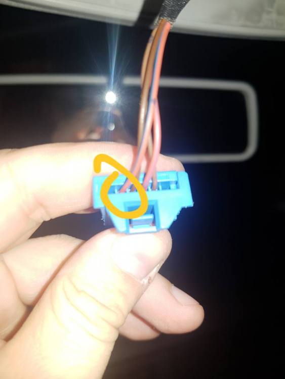

Salutare, am incercat sa pun o plafoniera cu lumini ambientale( pe masina aveam fara) dar nu se aprinde. Mufa care intra in plafoniera este cu 4 fire. Ce modificare ar trebui sa fac ca sa functioneze. Multumesc.
Tot asa trebuie. De la bloc lumini,  firul de culoare gri
Salut, de la blocul de lumini, cel din stanga de unde pornesc pozitiile ?  Tras prin stalp si bagat in mufa in locasul incercuit. Corect ?
Oky, ms. Acest fir ar fi cel cu pricina, la care sa ma leg. Vreun sfat sa il trag prin stalp si prin plafon fara sa fac multe stricaciuni, vreo metoda. Multumesc
Il gasesti la butoanele iluminate, firul este de culoare gri
Am rezolvat, m-am legat de firul gri de la butonul de frana de mana, am tras firul prin stalp si bagat pe margine sus intre plafon si parbriz dupa aceea prin ornamentul din plastic de deasupra oglinzii. Multam de ajutor !
