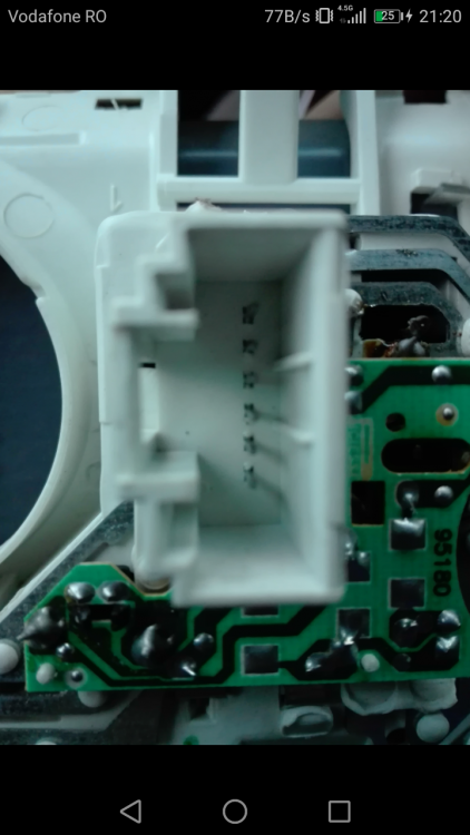

Salutare! Astazi mi am achizitionat o plafoniera cu lumini ambientale, am montat o dar nu functioneaza ledurile rosii..care ar putea fi problema? Mentionez ca am probat plafoniera la un golf care are plafoniera cu lumini ambientale si functioneaza..trebuie ceva codari? Am cautat pe la 9 cent elect dar nu am gasit ceva de ambient light..am rasfoit azi forumurile si nu prea am gasit raspuns la problema mea..ma poate ajuta cineva? Multumesc!
poate nu ai firul tras, pentru lumina ambientala, in mufa plafonierei - asta trebuie sa verifici - in rest, nu ai nimic de/din codare
mufa este aceeasi, stiu. Daca ai populate toate fierele din mufa, este tras.
verifica daca iti vine curent pe el, cand pui pozitia
Am verificat..am doar 5 fire din 6 cate ar trebui sa fie..de unde trebuie sa trag al 6 lea fir?
la orice buton iluminat, fir de culoare gri - in blocul de lumini, iti e cel mai aproape.
Am incercat din blocul de lumini firul gri...nu merge...am incercat sa ii dau de la baterie + si face scurt...nu stiu unde as putea sa il leg...m am uitat la plafoniera unui prieten si firul care imi lipseste mie la el e maro..
ce numar este, 1 sau 6? vezi ca scrie pe mufa, mai bine puneai poza cu firele si mufa de pe masina.
La numarul 6 de pe mufa, acolo lipseste firu
Modificat de Adutz
pin 1 - fir gri - acela este pt iluminare - la el trebuie plus 12v.
La pin 1 fir gri ar trebui sa leg pinul 6? Am incercat asa..tot nu se aprinde..
nu, pin 6 este pentru altceva... la pin 1 trebuie sa ai iluminarea - cand aprinzi pozitia, acolo trebuie sa ai +12v
Daca nu te descurci, eu zic ca mai bine apelezi la cineva care se pricepe, sa nu faci alte boacane....
Gata..am inteles..i am dat + la firul gri de la firul rosu de langa..problema e ca sta aprins tot timpu..sa inteleg ca trebuie sa trag fir din blocul de lumini..
da, exact asa cum ti-am zis de prima data....
Mersi frumos..nu am inteles prima data..credeam ca am nevoie de fir tras la pinul 6...pinul 6 ce face de fapt?
pinul 6 e responsabil pentru oglinzile electrocromate
