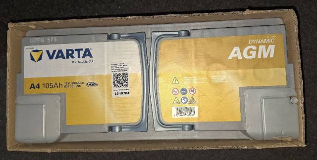

Ce data de fabricatie are bateria cumparata?
Modificat de SVMLG
In cazul meu , de abia am sosit acasa , maine vine cea noua si probabil doar marti am timp sa o schimb
UZFG
15 Iulie 2025 Germania - Zwickau
Nu stiu ce inseamna Shift Nr = 3/1 in cazul meu

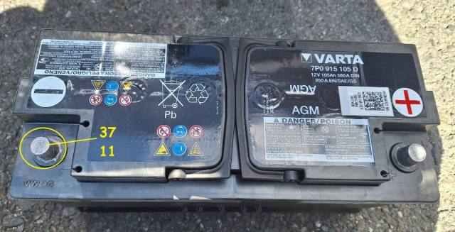

Baterie OE din 2011 saptamana 37 pe masina , deci e cea originala , a tinut ceva

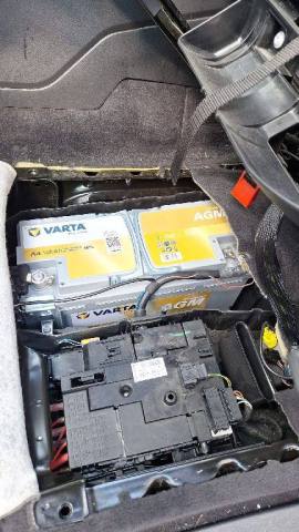

In stanga se pune furtunasul in orificiul bateriei , celalalt capat e introdus in jos spre exterior sa elimine gazele
In dreapta orificiul se acopera cu dopul de plastic de pe capacul de protectie ca sa nu fie eliminate gaze in masina

E cam de cartea recordurilor...
14 ani , da ... ca sa vezi ce se facea inainte
marius1982.11
Ceva special de notat, care ar putea fi motivul cedarii premature? :))
Imoresionant in orice caz. Maintainer ai zis ca nu ai, deci doar "apa, paie si bataie" 14 ani de zile?
Mai găsesc si eu asa ceva....am avut zilele trecute un A6 cu bateria originala din 2009. Dar sunt rare aceste cazuri
Cele pozitionate in interiorul masinii par sa aiba viata mai lunga .
A mea e 2017 ,momentan nu da semne de oboseala .

La 7P bateria sta asa frumos in patutui ei de sub scaun , e clar ca e protejata suplimentar fata de cele puse langa motor
Plus ca la un 7P de 60+k dedicat Germania in 2011 definitv au pus ce au avut mai bun si pe vremea aia au avut de unde alege
Sunt convins ca bateriile OE se sorteaza si ce e mai bun se pune pe ce e mai bun
Acum cat va tine Varta asta noua vom vedea , important e ca nu e greu de schimbat cum m-am temut , in afara de greutatea bateriei , cu cateva chei Yato totul a fost lejer
Din pacate filetul mama de la un surub al scaunului este compromis , dar fortat surubul s-a putut strange perfect , mai am de rezerva sa schimb la nevoie daca va mai trebui sa dau jos scaunul , cumva filetul surubului s-a modificat dupa filetul deteriorat al piulitei din tabla masinii si e ok , am verificat cu inca o desurubare si insurubare
