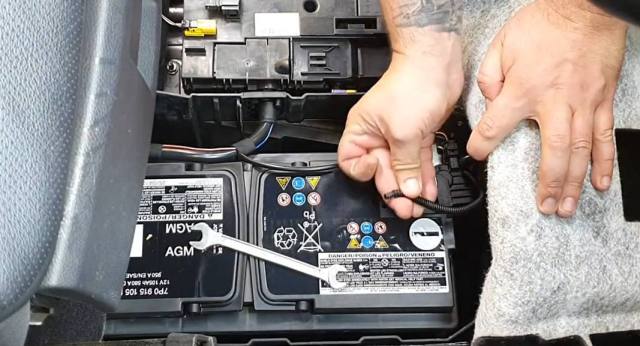

Se da scaunul de la sofer jos ?

Se desfac cele 4 suruburi de la scaun si se inclina in spate ,nu trebuie dat jos .

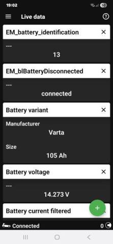

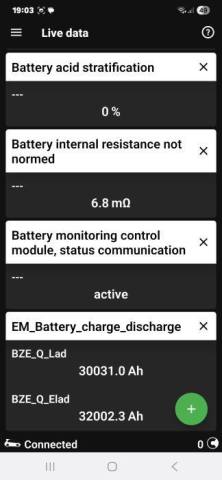

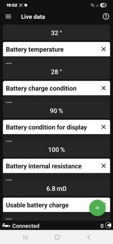

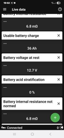

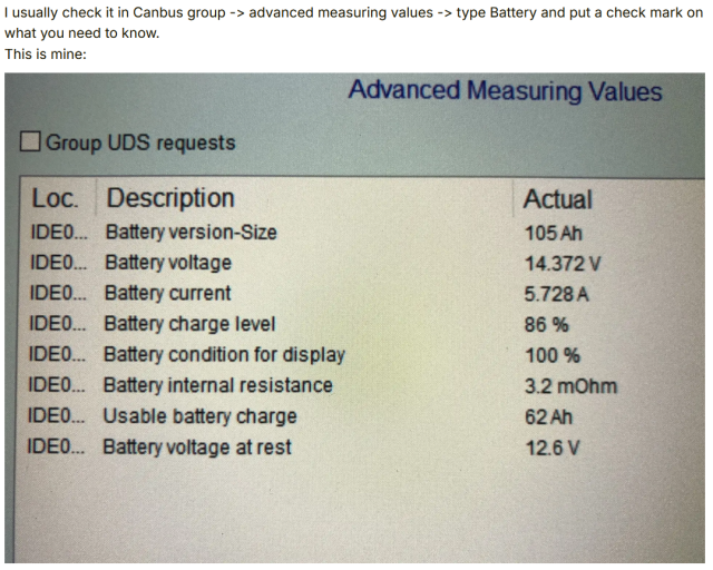

Iar daca ai un VCDS, poti vedea si cum sta bateria asa cum se vede in poza de mai jos.
Modificat de SVMLG

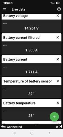

La mine am gasit urmatoarele , cu motorul pornit la relanti :
Din punctul meu de vedere, rezistenta interna e cam mare, iar ''Usable battery Charge'' cam mica, intr-adevar, se cere schimbata. Fa-i un test dimineata, la rece, inainte de a porni motorul. Cand pornesti motorul, urmareste voltajul, la ce valoare scade.
E clar ca 36 Ah inseamna ca necesita schimbare

Am comandat si 4 suruburi noi OE ptr scaune , sper sa nu se fi stricat prea rau filetul la tabla in care se prind

Si in final , ce este acel furtunel care e infipt la bateria OE in lateral ?
La cea noua am vazut ca se infige acolo dopul de plastic de pe capacul de protectie al unei borne iar furtunelul ala nu se mai conecteaza
