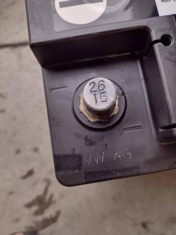

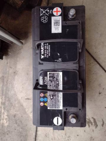

Sunt convins ca bateria de pe masina e cea originala , fapt pt care nu o voi da la schimb ci voi prefera sa platesc ecovaloarea si s-o pastrez ( o sa incerc s-o resuscitez cu un aparat si in cel mai rau caz va avea intrebuintarea intr-un mini sistem fotovoltaic .

A fost schimbat azi acumulatorul + codare, cel vechi era originalul de pe masina ( am si pastrat originalul si e montat acuma pe Foton la incarcat , nu a afisat defect pe baterie insa tensiunea e de 12,4V , sa vedem dupa incarcare completa daca isi mentine tensiunea constanta sau scade ).
Operatiunea de schimbare a durat cam jumatate de ora , totul cu calm si profesionalism .
