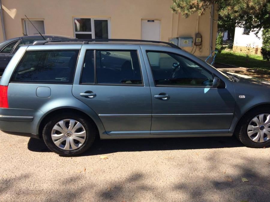

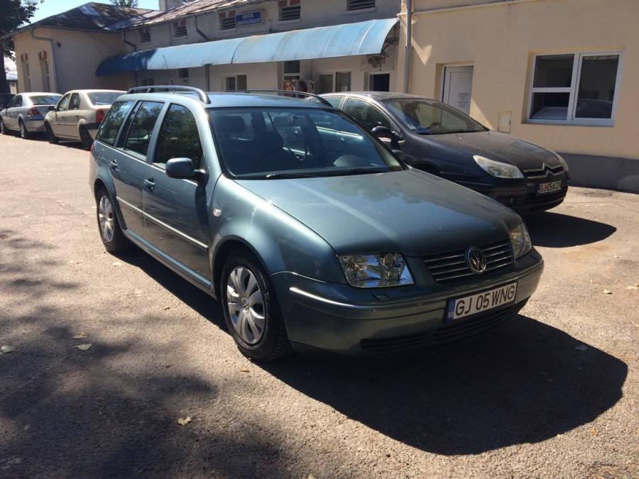

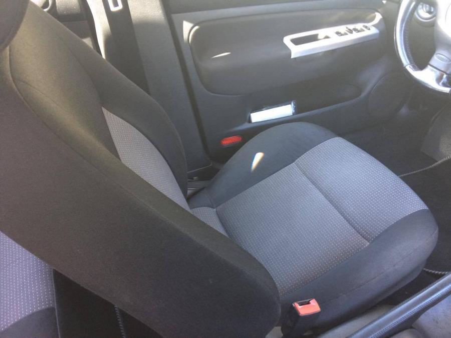

Avand in vedere ca de vreo 3 saptmani am devenit tatic a venit vreamea sa trec si la o masina de familie....m-am decis sa pastrez in continuare Audi TT MK1 quattro asa ca nu am vrut ca a doua masina sa fie f scumpa....am vrut benzina ca ulterior sa ii pun gpl...si de ieri sunt proprietar de Bora...pretul a fost 2200....mai sunt ceva banuti de investit in ea dar faptul ca nu am dat f mult si ca piesele vor fi schimbate de mine...si nu pe incredere cum zic multi samsari....ca si probleme....flanse amortizoare fata, un burduf planetara, trebuie revizia cu ulei si filtre..disributia e schimbata...am desfacut capacul si se vedea ca e noua..contitech..made in germany....pe tester a dat clasicele erori de lambda si egr...scaunul soferului nu merge incalzirea

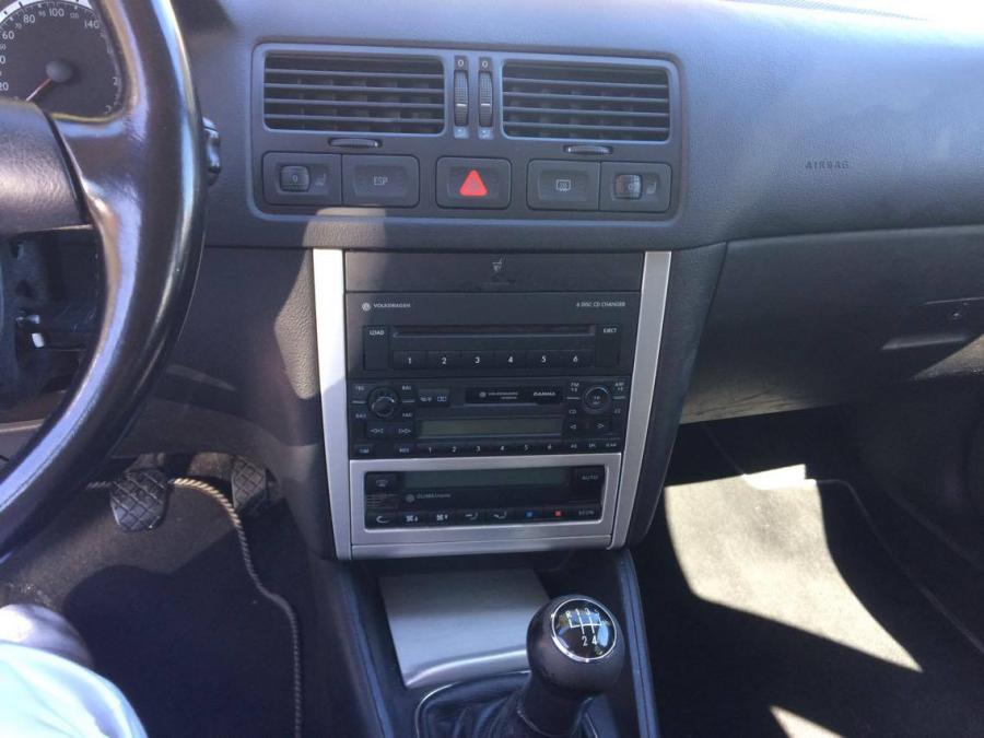

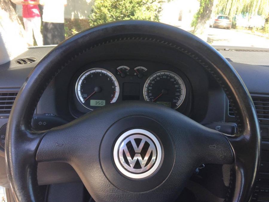

Mi-a placut ca are clima, pachet aluminiu, ceasuri pacific....si e ff curata avand in vedere ca are 15 ani..are doar minidot si acela pe jumatate mort uneori...cred ca o sa trec pe maxidot si vreau neaparat functia needle sweep...am mai avut un golf 4 1,4 de care cu greu m-am despartit....si ma bucur ca am am redevenit "parinte" de vw golf 4..alias bora :).. pe masura ce ii fac cate ceva mai postez...din cate am vazut motoarele AZD au destule hibe..sper sa ii dau de cap...sta cam turata la relanti..si nu are vlaga deloc in ea..APP...ce ulei folositi? dupa lungi cautari am vazut ca vw cam asta recomanda....5w30...

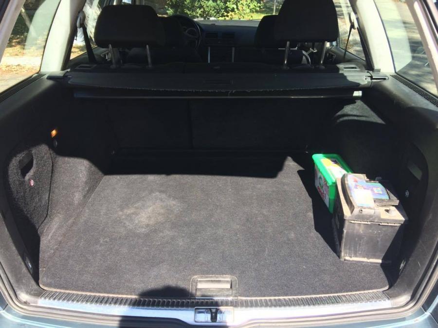

uitasem sa va zic..azi prima problema...bateria...am cumparat deja un rombat...acum pleaca la sfert
Felicitari pentru achizitie.Pentru banii pe care i-ai dat pe ea, ofera foarte multe.Vad ce e destul de dotata, si foarte ingrijita.Incalzirea din scaun o rezolvi foarte repede,ori e defect butonul, ori e intrerupta rezistenta de la sezut.AZD, e putin cam pretentios la benzina, incearca sa pui ceva mai bun.Cu lambda trebuie sa o rezolvi pentru ca iti influenteaza consumul.Egr”ul iti recomand sa il anulezi fizic, scoti mufa si il blochezi cu o tablita.Iti recomand sa cureti clapeta si senzorul map, si sa pui bujii bune.Ulei iti recomand Liqui Moly 5w-30 sau 5w-40.Sper sa nu iti consume ulei.In rest sport la modificari, ca ai destule de facut.Daca mai ai intrebari, le astept, sunt posesor de AZD si cunosc destul de bine motorul asta.
