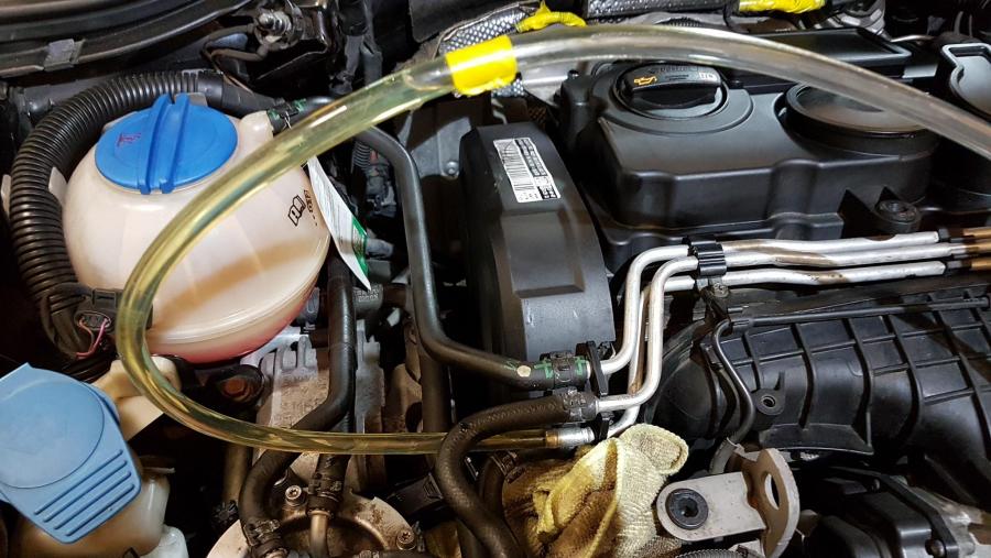

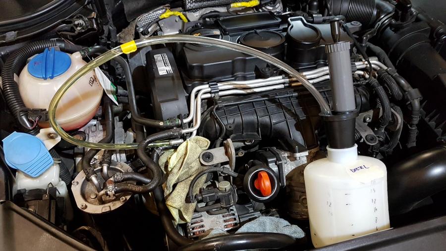

din fericire am reusit, era un dop de aer pe undeva pe traseu, se pare ca nu de fiecare data amorsarea cu VCDS face treaba buna, am reusit doar cu o pompa de vacuum conectata pe returul pompei tandem. Acum revin la problema initiala cu pornirea grea daca este lasata 2-3 zile, se vede in poza cam am pus o bucata de izolir band unde era initial nivelul de motorina la orpire iar in 3 minute a scazut deja deci usor se dezamorseaza, stie cineva unde ar putea fi o supapa de sens in afara de cea de pe pompa din rezervor? si in capacul filtrului este ceva asemanator unei valve (am vazut un arc). Si un alt punct, atunci cand motorul este la relanti in furtunul din poza se vad foarte multe bule foarte mici de aer, este normal sau pompa tandem trage aer fals pe undeva?
si filmuletele cu aerul (in cel de al doilea chiar si cu motorul oprit aprox 10-15 sec dupa oprire ina se mai observa bule de aer):
Modificat de YCS

Referitor la bule, văd că furtunul l-ai pus în locul returului, dar returul care merge în filtru l-ai astupat bine? Mă gândesc că poate trage aer pe acolo (dau cu presupusul). Oricum cred că este o problemă cu bulele dacă apar pe tur nu pe retur (deşi la mine sunt într-o veselie şi pe tur, dar nu are treabă cu pornirea sau funcţionarea, ştiu că este alt motor, dar aşa spre comparaţie).
Nu am văzut altă supapă de sens pe acolo.
se pare ca problema cu dezamorsarea o am in doua locuri, daca obturez furtunul de pe tur intre pompa tandem si filtru nu mai scade nivelul de pe furtunul pus pe retur dar scade nivelul motorinei din filtru deci scade oricum.... ?

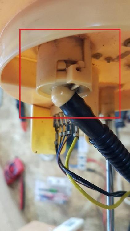

pe de alta parte daca obturez turul de la rezervor catre filtru nivelul tot scade, ceea ce inseamna ca trage inapoi spre rezervor dar pe retur de data asta (tinand cont ca returul care vine de la pompa tandem in filtru este deschis) - asta ma duce cu gandul ca si in capacul filtrului exista o supapa de protectie ceva (gen bypass) care leaga turul de retur, stiu ca este una si in pompa din rezervor, am desfacut pompa veche si intradevar in exista o supapa de sens chiar in teava de tur si acea supapa de bypass undeva pe fundul pompei.
solutia cea mai buna cred ca este sa repar pompa veche si sa o montez pe masina si apoi sa o desfac si pe cealalta sa verific supapele... apoi poate si o reconditionare a pompei tandem (undeva pe dedesumbt se vad ceva scurgeri posibil de ulei, dar daca desfac sa schimb si garniturile interne
Acesta este supapa de pe fundul canistrei, cea care tine motorina in permanenta acolo ca pompa sa nu merga pe uscat chiar daca nivelul din rezervor scade
Supapa de bypass si eductorul
Si minunata supapa de sens ce se pare ca cedeaza destul de des, si se pare ca simptomele sunt multiple de la pornire grea dupa ce masina a stat cateva ore, lipsa de putere, motor zgomotos la relanti si/sau relanti neregulat, etc
Se pare ca exista o solutie pe care am gasit o pe un alt site si anume adaugarea unei supape suplimentare cumva intre pompa si supapa existenta (este un alt model de pompa dar principiu este acelasi)
Modificat de YCS

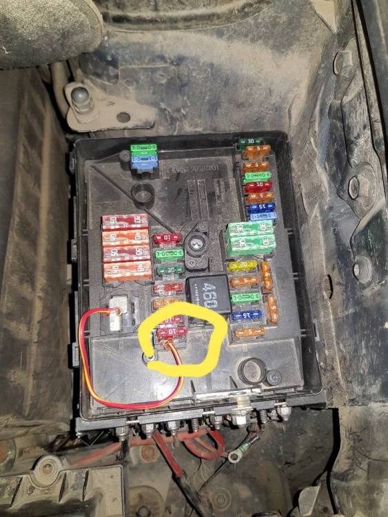

Am și eu un touran 2.0 170 CP BMN din 2007 și am o problema la pornire.
In urma cu 3 saptamani a fost soția la spălătorie cu masina ca sa imi faca o "surpriză", dupa 2 ani in care nu o mai spalase niciodata. Dupa ce au facut baietii exteriorul, i-au spus s-o dea afara pt interior si masina nu a mai pornit deloc. Motorul invartea, dar nu pornea. A chemat ea mecanic, o cunostinta, a pus tester-nimic, a încercat s-o pornească cu spray-nimic și a venit acasa cu platforma. Am mers la mecanicul meu și a reușit să o pornească după ce a pus un fir pe direct la prima siguranta de 20 din tabloul de sigurante de la motor. Acum porneste,dar trebuie sa ii scot siguranta cand opresc mașina pentru ca altfel ramane ceva cuplat și îmi termina bateria in 12 ore.
Mărturisesc că nu ma pricep deloc la probleme tehnice.
Vreun sfat,ceva? Sau, o recomandare, cineva care m-ar putea ajuta?
Va mulțumesc anticipat.
Sa aveti drumuri bune!!!
Fa o poza sa vad tabloul de bord și care e siguranța respectiva.
Aceasta este poza cu tabloul și siguranță in cauza.
