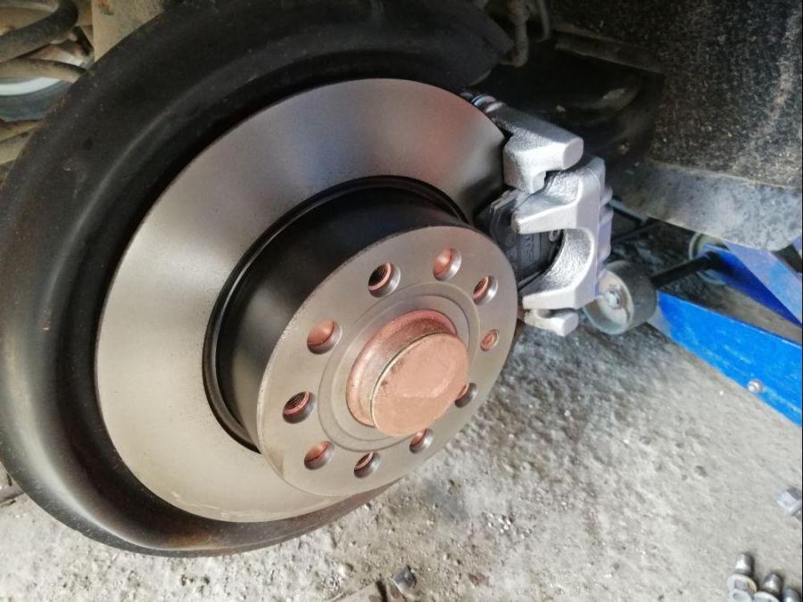

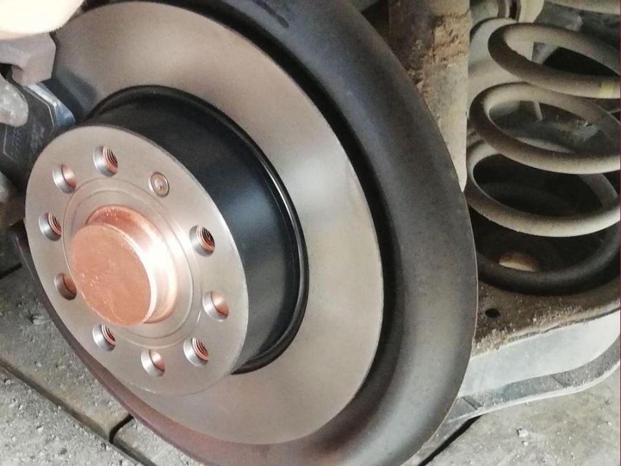

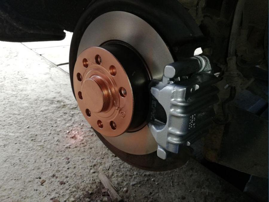

new updates ... schimbat discuri+placute spate, reconditionat etrieri (le-am dat un pic de stralucirea de odinioara :) ) ...

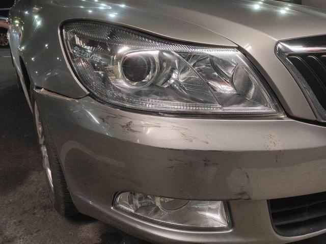

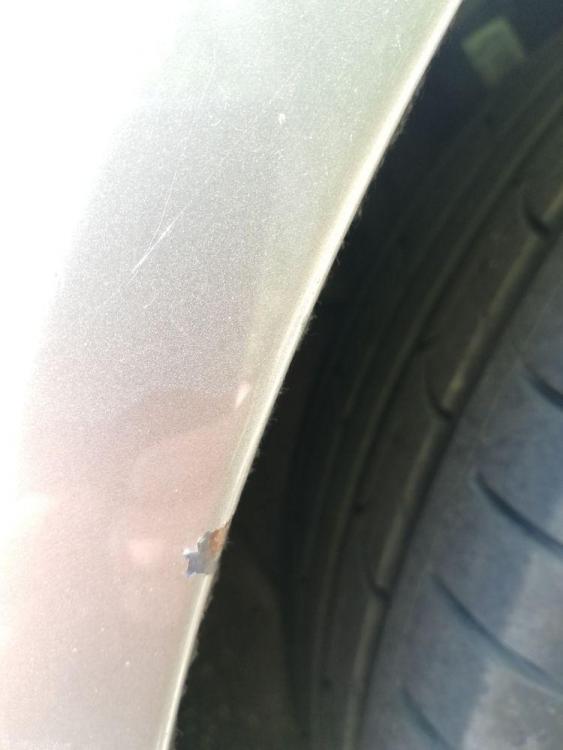

cu ocazia asta am observat si un pic de vopsea sarita pe aripa fata, ce as putea face in acest sens sa nu se extinda! pt moment!?
Rugina pe caroseria asta? parca are 12 ani garantie?
Pai cauta un pasivizant gen loctite, kevlos, etc. Curati cu un smirghel fin pana iei cat mai multa rugina, dai cu pasivizant, dupa 24 ore cu ceva vopsea la spray sau din trusa de aceea de retus.
se va vedea ceva, dar nu ai ce face altceva decat o vopsire completa.

@skodamen garantia acopera rugina aparuta din interior, nu rugina aparuta in urma exfolierii lacului/vopselei din cauza unor factori externi (acolo probabil a sarit vopseaua de la vreo piatra mai mare, ceva...apoi in timp a inceput sa apara urme de rugina). E logic, daca tragi o zgarietura in tabla in prima zi dupa ce cumperi masina, pana face 2 ani de la fabricatie deja are rugina in ea...asta nu inseamna ca a fost prost facuta.
Arata asa bine franele pe spate acum. Aveai probleme la vreun etrier? Era vreunul blocat, sau frana aiurea? Anul asta cred ca ar trebui sa schimb si eu discurile pe spate la Octi.
Stiu ce spui cu gaurirea din interior catre exterior,  Dar, daca are 12 ani garantie anticoroziune, ma gandeam ca si tabla e tratata cumva altfel, incat daca sare vopseaua sa nu rugineasca instantaneu. De exemplu, la prima generatie de megane, vopseaua sarita nu insemna si ruginirea tablei. La alta generatie era altfel, adica ruginea foarte repede. Probabil tratament diferit al tablei.
Ma rog, o fi normal, trecem peste.
@skodamen , curatata zona si apoi cu un creion retus in culoarea caroseriei, sau sa fac un spray in culoarea caroseriei ...
@Rzzv ... placutele erau uzate, iar discurile se exfoliau de rugina pe cant + uzura 50 % ... ce vezi acolo rosiatic, am aplicat cupru tocmai pt. a prevenii rugina, in prealabil am curatat si zona de sub disc apoi am aplicat si pe disc in zona de "impact" cu janta sa nu se mai formeze nici pe janta si nici pe disc rugina ...
Pe fata placutele au fost inlocuite in 2016, mai au "carne", dar la anul le voi schimba si pe ele ... Nu s-a schimbat nici o bucsa, rulmenti sau altceva ... ieri am observat ca pe stanga spate acel tampon amortizor(fabricat din ceva spuma) este rupt. As vrea sa le inlocuiesc ... nu cred ca sunt o avere, mai mult e procedura. Cred ca trebuie dat jos telescopul, nu!? ...
Da, telescopul jos.
Spray ar fi mai ok, daca ai mana, implica izolarea zonei si poate ceva polish dupa. Cu acesl set de retus daca nu iti tremura mana iese ok, culoarea e la fix si salvezi aripa pana la o eventuala vopsire. Nu uita de pasivizare, transforma rugina ramasa, pe care ochiometric o crezi inlaturata, intr=un metal inert.

@Tzepi ... clasic ... curatati temeinic , apoi 2 straturi de vopsea la spray pe baza de zinc cu uscare rapida + discurile curatate si aplicata acea pasta de cupru pt. a nu mai rugini ...
