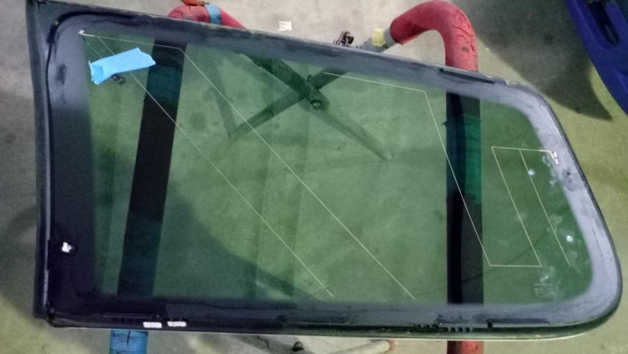

Aai idee in ce parte a geamului se afla conectori de la antena? Din ce am vazut, ar fi doua terminatii pozitionate pe diagonala

Problema rezolvata! Demontat geamul curatat, degresat si montat la loc.
Posibile cauze, montaj gresit (geamul nu a fost degresat corespunzator pentru ca adezivul a ramas pe caroserie) sau presiunea mare a apei la spalatorie, (ceea ce nu pre cred).
Atasez cateva imagini pentru cei interesati de pozitionarea conectorilor antenelor.
clar - montaj defectuos, cand a fost inlocuit....
liniile alea de pe geam sunt de la antena (de radio de obicei)
