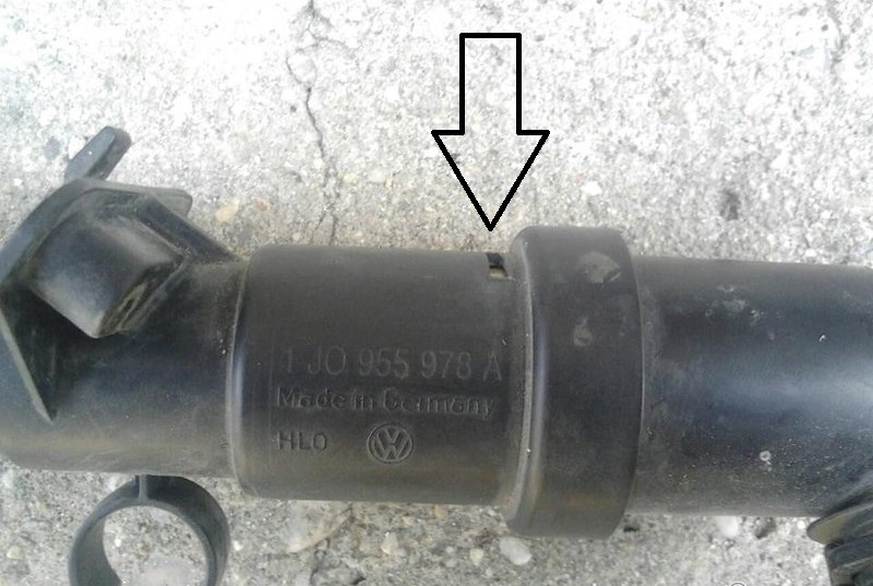

am si eu o problema: am facut de curand o modificare la faruri (http://vwforum.ro/topic/103446-bad-boy-look-golf-4-diy) si a trebuit sa demontez bara si evident si capacelele de la spalatoare, totul a fost ok numai ca spalatoarele au inceput sa picure amandoua - am observat ca undeva dedesupt au o crestatura (nu e spartura e facuta de fabrica) si pe acolo picura, era prea frig si aveam nevoie de masina asa ca am montat totul la loc fara sa umblu la ele,  vad ca inca nu apare baltoaca sub bara dar eram curios care sa fi fost sau este in continuare problema...

La ce anume te referi? La duza sau cilindru? Probabil ca o fi pierdut din etansare supapa unisens si pana s-a reamorsat sistemul ti-a picurat. Daca nu-ti mai curge probabil o fi fost ceva temporar si nu trebuie sa te ingrijorezi.
la cilindru... asa m-am gandit si eu ca are legatura cu amorsarea ceva, posibil sa fi pierdut presiune cand am tras de ele afara sa scot capacelele si acum sa-si fi revenit
am gasit o poza pe net unde se vede gaura prin care picura la mine
post-17363-0-39918800-1389086066_thumb.j
L.E
am scos acum grilele si am bagat mana pe acolo, deci sunt perfect uscate :D cred ca aia era problema - amorsarea
