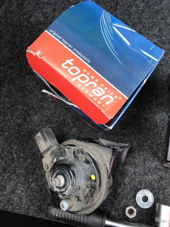

Buna ziua, mi sa ars unul dintre claxoane, nu stiu daca e cel de inalte sau joase. Are cineva o schema cu amplasarea lor? nu am gasit nicaieri.
In spatele proiectoarelor.

Revin cu problema, este cel de joase din spatele proiectorului dreapta. L-am schimbat cu unul nou (topran) identic cu cel original si nici acum nu merge.
Mufa e curata nu cred ca de acolo e problema. Unde mai are mufe? direct in volan? cablul din compartimentul motor nu pare sa fie intrerupt.
Sa o duc la tester? nu vreau sa o las sa mearga doar cu cel de inalte.
Ce eroare ai? Vezi s nu fie spira volan de vina. Verifica claxoanele din self test cu vcds-ul.
daca ii merge cel de inalte, nu are cum sa fie din parte de comanda. Avand siguranta comuna, excludem si pe asta.
ca fapt divers,. oricum nu se strica daca merge doar intr=un claxon.
verifica atent cu lampa de control daca ai plus si masa pe firele din mufa( alternativ verifici masa si plusul si spre baterie, respectiv masa ). Este posibil sa ai claxonul nou defect, s-au vazut destule cazuri. daca tot nu merge, vezi firele ....
Sau pune claxonul de inalte pe firele celui de joase si vezi daca merge.
octavia 4ever
Sigurantele pot fi separate pentru cel de inalte si cel de joase? Recunosc ca acolo nu m-am uitat.
Nu. E una singura.
