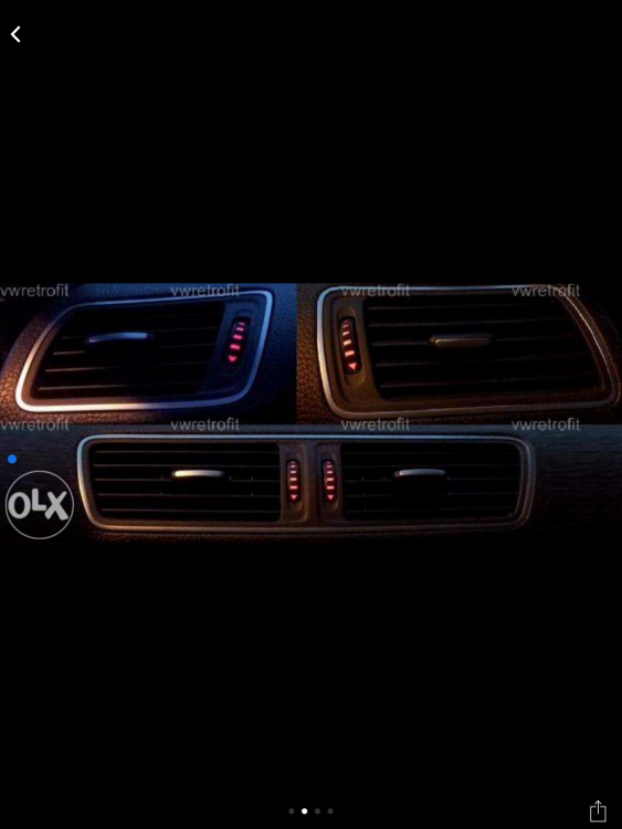

Buna ziua,va rog sa îmi Spune-ți dacă pot schimba Grile ventilatie pentru Passat, cu unele care luminează și unde le pot conecta ,multumesc
si pe mine ma intereseaza, dar nu stiu unde se conecteaza cablurile lor.
Asta întreb și eu colegii mai experimentați , sper sa primim și răspuns
Alimentarea luminii din grile se poate face de la becul de la scrumiera, acesta fiind reglat ca intensitate de la butonul din stanga (de langa bloc lumini).
Dar spune-mi te rog, daca scot de ex din partea stanga grila si vreau sa o pun pe cea noua, cum ajung cu cablul pana la scrumiera, desfac tot bordul?
Se baga de pe gaura de la ventilatia din mijloc o sarma mai groasa (daca nu ai o unealta speciala de apucat fire) spre gaura de ventilatie din stanga, cu care se prind firele in capat si se trag spre ventilatia din mijloc, unde le tragi jos la alimentare.. la fel si pentru cea din dreapta :)
