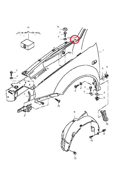

salut
dupa ce am dus masina la un "meserias" sa-mi schimbe aripa stanga fata
am vazut ca nu a catadicsit sa puna toate piesele la locul lor
imi lipseste terminatia aceea de plastic care se monteaza pe aripa ca sa nu cada frunze
pe interior (intre aripa si carenaj) - aripa stanga fata
daca puteti sa ma ajutati cu un cod al piesei
thanks

@koko 26,1J0819447E B41  capac negru aripa stg. fata inchidere grila apa parbriz lei 19.Plasticele respective si-au schimbat putin forma fata de cum veneau pe original.Trebuie bagata (terminatia care vine spre far)sub terminatia aripei.
