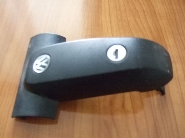

ma intereseaza daca se poate comanda separat si cat costa capacele laterale de bare portbagaj si cheile aferente
pe capac sunt trecute codurile: 853-2956-02 >ABS< si 853-2958 7 >ABS<
iar pe incuietoarea antifurt N187R
barele sunt pentru golf4
post-67184-0-74543000-1348298658_thumb.j
nop. incuietoarea e mai mica. stiu ca sunt chei separate pentru antifurtul barelor
