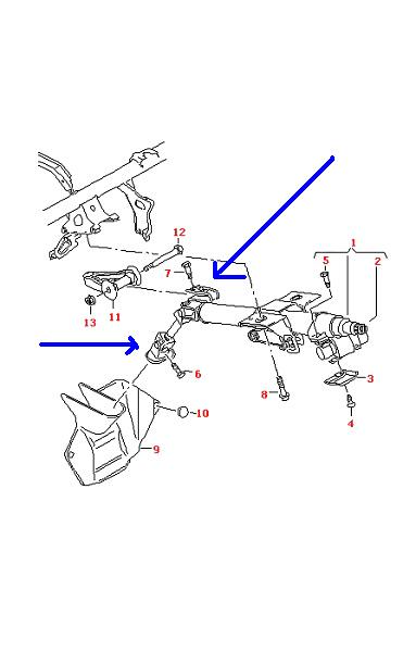

Gabi pentru un golf 4 1.4 16V an fabricatie 2000,tip motor APE cand virez brusc de volan se aude o pocnitura in masina si cred ca am probleme cu aceea bucsa de sub volan.
Ma poti ajuta cu un cod pentru ea si cu o schita cu localizarea ei,si eventual un pret.
Mersi mult
Este axul volanului,tot sistemul.Ca pret este foarte scump .peste 300 euro.Verifica bine cu volanul in jos sau in sus daca ai joc mare.Posibil sa fie uzata 1 din cele 2 cruci cardanice din componenta axului.

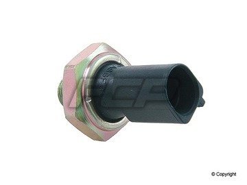

Cand am fost vineri la mecanic (din cauza ca mi se aprinde incontinuu in bord martorul de presiune de ulei), mi-a zis ca trebuie sa imi cumpar sonda de ulei noua si mi-a dat codul 1B0 907 660B (este pozitionata jos, sub baia de ulei). Gaby, poti sa imi spui si mie un cod pentru senzor presiune de ulei ? Masina este un Golf 4 1.4 16V, motor AXP, din 2001.
Merci anticipat!
Modificat de Fane2010
1B0 907 660B are ca principala sarcina verificarea nivelului de ulei din baie.Mai intai se aprinde martorul portocaliu si apoi martorul rosu la lipsa uleiului.Senzorul de presiune ulei (depinde de motorizare)este in chiulasa sau in ansamblul filtrului de ulei..daca sunt probleme la el se aprinde direct martorul rosu si trebuie oprita masina imediat.
Salut Gabi, merci mult pentru informatii. As dori sa stiu totusi codul de la senzorul de presiune de ulei pentru Golf 4 1.4 16V, motor AXP, 2001.
036919081A oil pressure switch 0.3-0.6 bari.Codul din 2009 sa transformat in 036919081D si pe original e in jur de 55 lei.

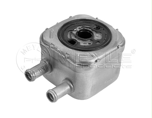

028 117 021 C ?????????/ ma ajuta cineva? radiator ulei vw golf 4 variant 2000 1,9tdi 115cp AJM
In ce sens sa te ajute?Lungime: 94 mm, Latime: 92 mm, Adâncime: 72 mm
post-64586-0-77617000-1341334304_thumb.j
de unde sa o achizitionez.....nu o gasesc si nici pret......second-hand???? ce zici?
Sper ca codul furnizat de tine este ok si nu mai necesita verificari.8MO 376 778-041 pe HELLA (500 lei),pe original e scump in jur de 800 lei,

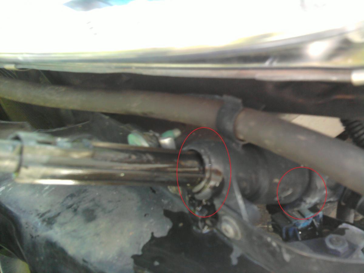

Salut Gabi,
Recent am observat ca imi scapa lichid de parbriz pe la spalatoarele de faruri (adica pe unde nu ar trebui) in momentul in care le actionez. Ma gandesc ca ar fi ceva garnitura.
post-90737-0-93732500-1341409538_thumb.j
Si un filmulet: http://youtu.be/Ud7StZJexEo

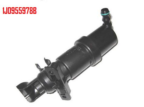

Am gasit codurile pentru partea stanga si dreapta de la "cilindru ridicator"(
1J0 955 978 B )
pe romaneste si un alt cod care nu stiu de la ce este
LJ5 955 103 A.
Nu stiu daca e nevoie sa schimb cu totul sau se poate remedia problema din acel cilindru, daca se poate desface si inlocui o garnitura sau ce o fi defect pe acolo...
1J5955103A si 1J5955104A sunt cilindri pe care tu-i ridici cu mana.Practic e spritiera care iti pulverizeaza jetul.Ea are o garnitura care nu se gaseste separat si care etanseaza sistemul.Poate gasesti o alta garnitura sa poti carpii sistemul.Costul pulverizatorului 80 lei bucata pe original.

Merci Gabi,
Nu stiu daca am inteles bine, codul:
1J0 955 978 B este de la corpul in care intra acel cilindru :
1J5955103A ?
Am cautat preturi pe net pentru
1J0 955 978 B,
dar ce am gasit sare de 150lei bucata...
Vreau sa stiu cat m-ar costa toate piesele necesare si daca merita sa le cumpar sau caut o alternativa.
Daca ar fi cel mult 200lei le-as schimba. I-am cerut si lui volksman preturi pentru piesele respective, sa vad ce oferte are...
Ultima data cand am luat un bidon de 5l de lichid de parbriz din kaufland, l-am desfacut langa masina in parcarea de la kaufland si pe cand sa torn in recipient am simtit un miros ingrozitor, gen mortaciune......l-am si dus inapoi si mi-a dat banii, cica e o problema cu stocul respectiv, insa marfa era in continuare pe raft, in fine.
Modificat de undan
1J0955978B este cilindrul complet 140 lei bucata.Ca sa fiu mai inteles,ori achizitionezi cilindrul complet ori achizitionezi spritiera 1J5955103A face parte din cilindru si e singura piesa care se gaseste separat din componenta cilindrului 1J0955978B.Vina pt scaparea presiunii o are spritiera,dar fa o verificare completa sa vezi cum stau lucrurile.
