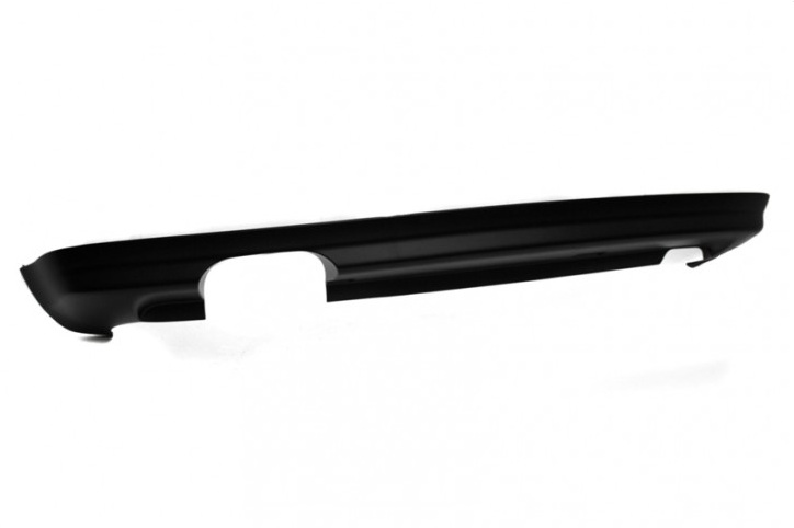

@Trutan Darius,spoiler V6 combi 1J9807521B B41(vezi daca e ok)in jur de 70 euro.Nush la ce surub cauti tu,singura piesa de la scut care doar se impinge este siguranta soare pt scut..lateralele lui N 90796502.

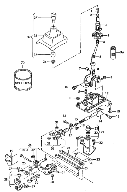

Am luat codul despre care vorbeam mai sus. Era scris pe 3 randuri si arata cam asa: 4B5 97 1 821B
Am mai descoperit o mica problema, am un joc la schimbator cand merg pe drumuri denivelate, am fost la mecanic si mi-a spus ca este bucsa de la timonerie, asadar trebuie sa o schimb, daca esti amabil, imi poti da un cod pentru bucsa respectiva ? Iti dau seria de sasiu daca e nevoie. Merci mult !
Codul complet pt ghidajul de care vorbeam este:4B5971821B 01C si te costa 10 lei numai pe original il gasesti.
Intreaba pe nenea mecanic daca masina ta are timoneria pe cabluri sau pt tije,pune sa iti verifice tamponul motor-cutie din partea stanga din spatele acumulatorului.Fa un print la schema mea si intreaba-l care crede el ca e bucsa vinovata.Imi poti lasa si o serie de caroserie sa mai simplificam lucrurile..

Mi-a facut un semn pe piesa respectiva cu un tus alb. Dupa cum arata in schema, seamana cu piesa 9A si era fixata intre niste tije metalice...mai multe nu stiu ca nu ma pricep deloc.
Merci pentru codul de mai sus, la reprezentanta banuiesc ca pot da comanda, nu ?
Ai reperat bine piesa respectiva..9A este un spray de gresat sistemul :lol:.Revin mai tz cu detalii scoase dupa vin-ul tau.Da la reprezentanta gasesti piesa respectiva..5 zile lucratoare dureaza comanda.

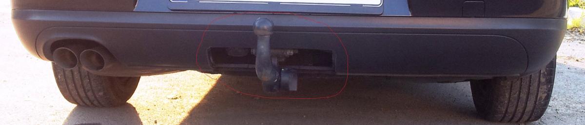

salutare. va rog daca puteti sa ma ajutati sa gasesc si eu codul pt o piesa . Este vorba de capacul care acopera gaura ramasa odata ce carligul este demontat.serie sasiu wvwzzz3cz9p0068667 . Dupa seria sasiului acea piesa nu apare ,dar stiu sigur ca ea exista , am si vazut in realitate:)

3C5 807 397 9B9 negru satin=Capac ptr auto cu carlig de remorcare.Mai sunt inca 2 coduri de capac ..dar cred ca asta merge la tine.
ok ms pt promptitudine. Negru satin? Dar nevopsite nu apare? Pt ca la mine restul fustei nu are vopsea pe ea.
Pai negru satin este termenul folosit la plastice standart.Pt cele care se vopsesc iti apare codul cu terminatia GRU(grunduit pt vopsire) care dupa ce le procuri vopsitorul le face la culoarea masinii.

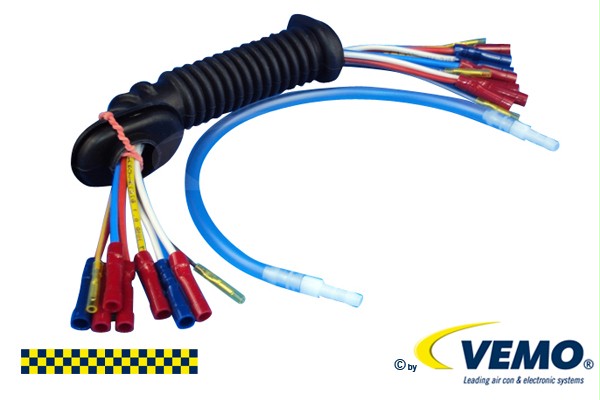

Se gaseste separat tragaciul de capota(1J0823593C 01C) si nu e scump..maxim 30 lei parca.Sa ai grija cand demontezi tragaciul vechi sa nu pierzi siguranta lui.Difuzorul din usa ..alege varianta dezmembrari..e mult mai ieftina. Instalatia de spate pe stanga sunt 2 coduri 1J6971147H si 1J6971147K si te costa 100euro.Pt set reparatie instalatie spate se gaseste V10-83-0032 VEMO,dar nush daca aduce cineva in romania.
Parte montare:
Parte montare: stanga
Lungime cablu: 250 mm, Articol extins/Info extins: cu furtun, Articol extins/Info extins 2: cu burduf, Nr. legaturi: 10
Te duci la un electrician,dupa ce iti iei burduful daca e spart...si iti reface instalatia(firele intrerupte).Daca foloseste conectori cum sunt astia din setul de reparatie,e perfect.
