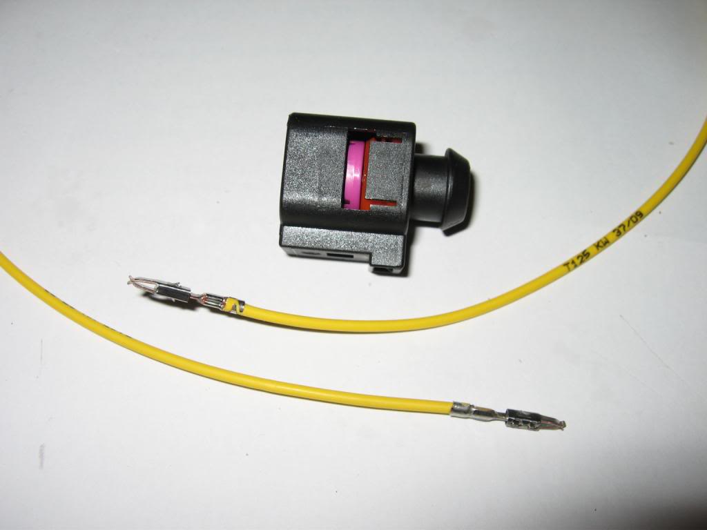

Poti cumva sa imi spui un cod pentru mufa adaptoare ce vine la plafoniera W8 pe care vreau sa o montez in locul unei plafoniere mai vechi si am nevoie de aceasta mufa adaptoare cu tot cu fire.Mersi mult

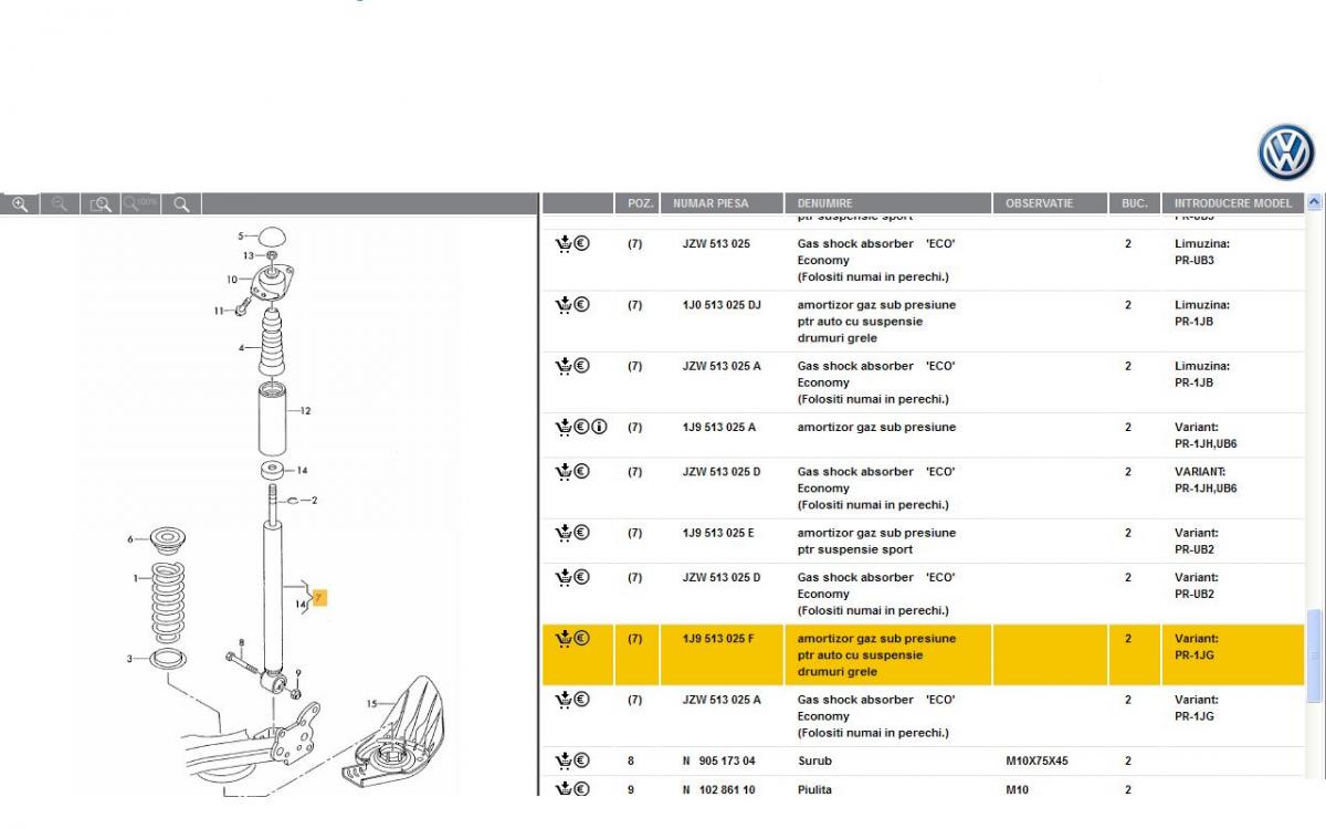

multumesc mult Gabi. spune-mi te rog acelasi lucru si pt telescoapele spate, pt ca am inteles ca au lungimi diferite de cele standard. daca ai si o poza de ansamblu a amortizorului (pt drumuri grele) ar fi ok. multumesc.
Modificat de dorumito
Uite schema(sper ca masina nu este 4 motion),din pacate mai multe detalii nu iti pot da(deocamdata) pt ca nu imi merge un program

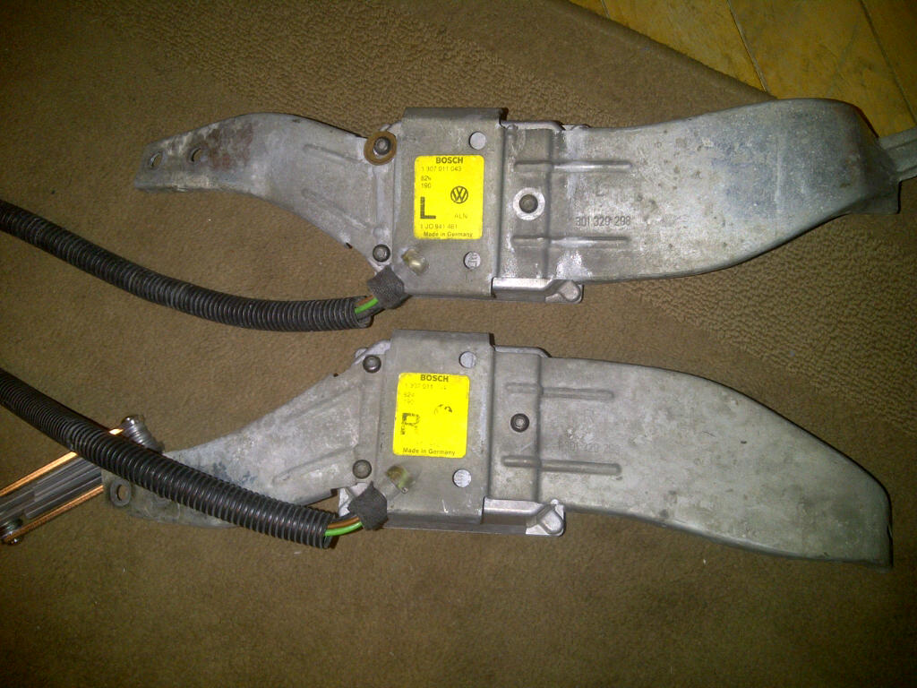

Imi poate spune cineva unde vin piesele din poze? Sunt balasturile pentru Xenon OEM, care vin pe niste suporti. Si nu imi dau seama unde vin exact...Vreau sa le montez la locul lor.

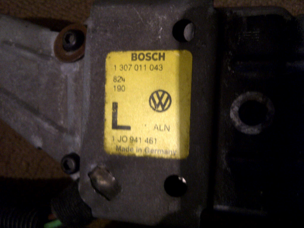

Ma poate ajuta cineva cu o schema? Cel din stanga are codul 1J0941461. Multumesc
Balasturile OEM sunt in spatele farului. NU stiu ce sant cele din poza.

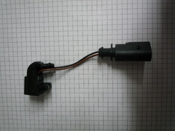

Salutare, poti sa imi spui te rog niste coduri pentru mufele tata ce vin la diuzele incalzite si intra in mufele mama ale diuzei? Pentru skoda octavia 1 vrs 1.8T, 2003, VIN TMBER21U238670664.Sau o poza din etka sa vad macar modelul stiu si eu, daca se poate raman indatorat.Mersi mult
Al Bundy, sunt in spatele farului la farurile dupa 2003 am impresia. Probabil e alt layout. LA mine nici batute nu incap in spatele farului. Fizic, nu e loc. Sunt puse pe acei suporti..care vin undeva. Balasturile au cablu cam 1m lungime. Eu ma gandeam ca verifica cineva in ETKA si vede o schema unde vin alea.
Doar pt octavia 2,cred ca codul de mufa este 1J0973702,firele 000979131.Nu sunt foarte sigur de coduri..poate ne ajuta un baiat de meserie.

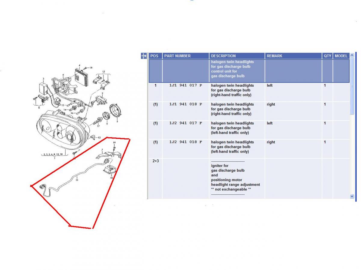

@Jacku,apare ceva in etka..dar piesa nu are cod si nu se poate gasii.Daca piesele veneau pe masina ta ..sa lasi o serie de caroserie.Cred ca se monteaza ansamblul pe contraripa.
@GABIVVX - da, e piesa aceea de la pozitia 7. Nu vine pe masina mea in standard... Dar vroiam sa vad unde vin ca sa le montez la locul lor.
Astea sunt, perfect, chiar daca sunt de O2 se potrivesc la fix.Dar oare pinii aceea nu stii ce cod au? E acelasi cod ca si pinii pentru mufa de plafoniera W8? mersi mult de info.
000979131 asta e codul pt fire.
@Jacku,pe contraripa undeva...la cum arata tot ansamblu...nu are cum sa fie montata in alta parte:excludem motorul,excludem tragerul.Doar pe contraripa sau sus in grila cu stergatoare dar nu cred ca ajunge firul pana la faruri.
