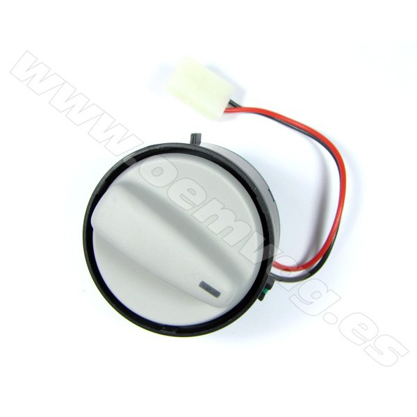

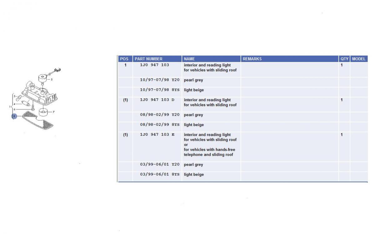

3B7947106A92Y ca sa fie socoteala maxima trebuie achizitionat si butonul actionare trapa w8 3B7959613A92Y.(butonul din poza e gri dar codul furnizat de mine e pt buton crem).
post-64586-0-64421500-1322808815_thumb.j
post-64586-0-61533000-1322808854_thumb.j
ms gabivvx , poti sa imi dai si cel pe original adica cea simpla cu trapa tot crem non w8?
sunt 2 coduri dar e o mica diferenta la ele.Daca iti trebuie pt masina ta imi dai o serie de caroserie si iti dau codul care a venit din fabricatie pe masina.1J09471038YS si 1J0947103D8YS....mai e inca un cod pt masina cu telefon din fabricatie.

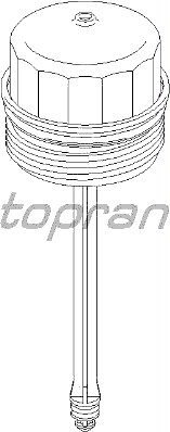

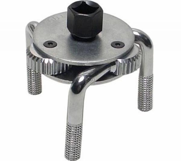

Salut. Nu am stiut unde sa postez, asa ca va intreb aici. Am nevoie de o cheie ptr filtrul de ulei la Golf 4 SDI, La mine sa g5 a fost usor ca merge cu tubulara de 32 :)), dar la tata la masina nu stiu dimensiunea, sau ce sa cumpar exact sa nu gresesc. Puteti sa ma indrumati la o dimensiune sau chiar direct magazine? Multumesc. O zi buna !
Marea majoritate a mecanicilor au trusa de chei de filtre.Am senzatia ca la vw merge diametrul 86 milimetri 18 laturi...nu sunt sigur 100%dar poate ne ajuta un coleg.Multi apeleaza si la improvizatii si la cheie universala de filtre de ulei.

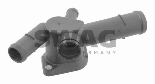

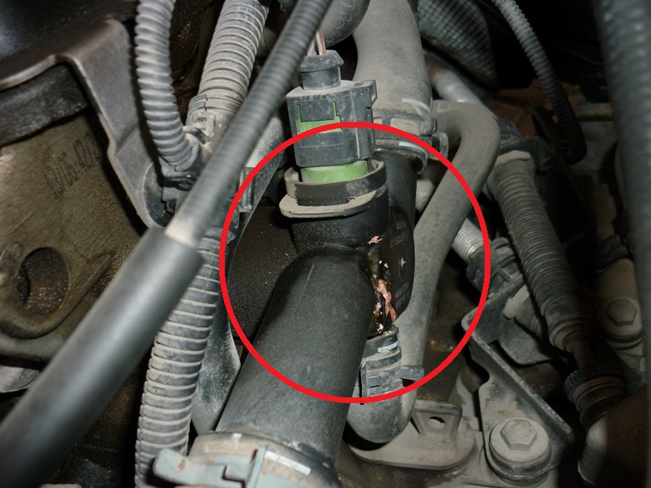

Ma poate ajuta cineva cu codul carcasei senzorului de temperatura pt un Golf 4 din 2003 ,2.0 i, 115 cp?
Multe multumiri anticipat!
post-11371-0-54266400-1323175159_thumb.j
Am impresia ca aia e carcasa termostatului.
06A121132,In jur de 70lei pe original sau FEBI BILSTEIN 29881 lei55,NO NAME lei 20, SWAG 30 92 9791.Trebuie identificata dupa seria de caroserie...indiferent de unde o achizitionezi.
post-64586-0-20874300-1323176641_thumb.j
Termostatul l-am schimbat si este in alta parte.Dar i-am dat de cap.Uitandu-ma mai atent la poze am observat niste cifre care bineinteles s-au dovedit a fi codul pe care il cautam :tuktuk: .
06A 121 133 D -water flange
