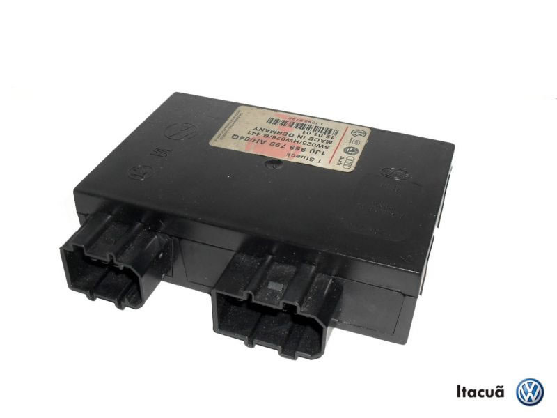

Ma ajuta cineva cu un cod si un pret pentru calculatorul de confort pentru masina din semnatura? Multumesc!
G4 , 26.03.2001, AZD... 1J0959799AH04Q
Calculator confort ptr auto cu inchidere centralizata cu telecomanda..in jur de 280 euro.
Mersi mult! Poti sa imi zici unde ii si cum ajung la el?
nush sigur,am senzatia ca trebuie desfacuta plasticaraia bord(stanga in dreptul genuchilor).Poate ne ajuta cineva care stie pozitionarea lui.

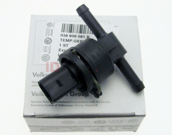

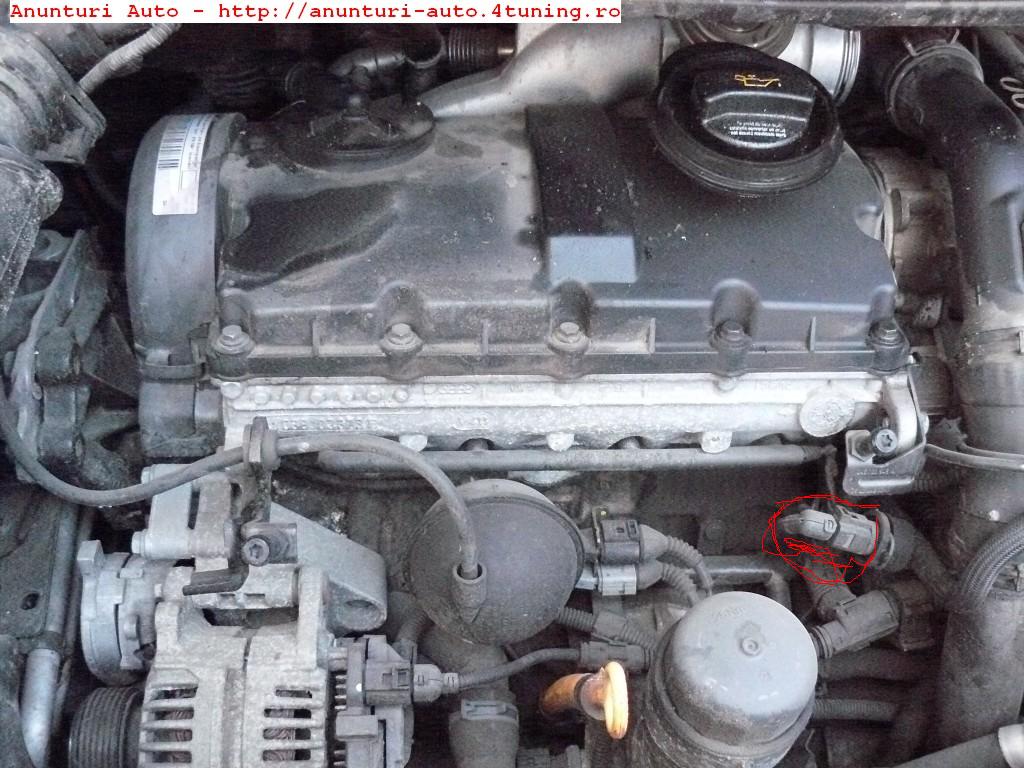

salut. Imi poate spune cineva ce senzor e cel incercuit cu rosu dinpoza de mai jos? Al meu e anulat(asa am cumparat masina) si nu stiu de ce si cum poate influenta mersul motorului.
post-90344-0-44801800-1321307112_thumb.j
Modificat de dan1980_25
Denumire model Bora Data fabricatie 16.08.2000,Cod motor AJM,culoare exterioara 7D / B5N;Nu pot sa imi dau seama.Ce anume circula prin furtunul respectiv ,si daca scoti mufa lui cati pini are..contacte?
Mi se pare ca are legatura cu pompa tandem. Deci c eva cu circuitul de motorina.
Mufa e anulata adica e scoasa afara si invelita in banda izolatoare(pare deteriorata/rupta). Erori pe vag-com nu am. Pana acum nici la service nu au stiut sa-mi spuna ce e.
Senzor temperatura combustibil.Nu e in regula ca nu e legat la cablaj.Daca ai probleme la mufa din instalatie se poate rezolva,sfatul meu este sa faci tot posibilul sa il cuplezi.

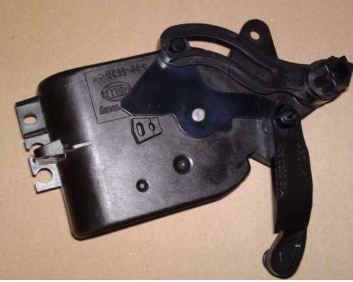

Am si eu nevoie de un VIN de S3 ( modelul din generatie cu golf-ul 4) si o serie pentru strut-bar-ul stock. As vrea sa imi pun pe golf. Ma poate ajuta cineva?
gabivvx, poti sa verifici daca urmatoarele coduri sunt corecte?
1J9 945 095 R
1J9 945 096 R

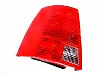

sunt stopuri golf/bora variant model US?
contin si placutele cu socluri pt becuri sau alea sunt separat?
Mersi.
Sunt bune codurile,dar nu intra pe echipare USA.Lampa e cu soclu si garnitura.Bucata pe original peste 100euro.
