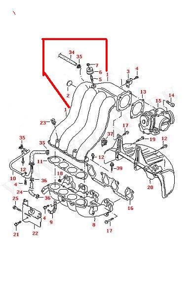

Din canistra carbon ies 2 furtune unu mic care duce la vasul de expansiune al antigelului si un furtun mai mare si mai lung care duce la piesa care imi trebuie mie practic e ca un cot dar nu imi pot da seama exact cat de mare e piesa respectiva. Pe acolo vin vaporii de benzina ca sa ii condenseze canistra.
@vonchris..1J0201801M( pisesa 2 ..codul supapei cu mufa electrica),1J0201801H (piesa 1 canistra ),1J0201160D( piesa 6..furtun randalinat cu supapa).Te uiti in mod direct ..la piesa 2..restul sunt identice.
@dizy..din canistra de carbon iti iese un furtun care duce spre sistemul de admisie...si iti intra un furtun randalenat cu supapa care iti vine de la conducta care duce spre rezervorul de benzina.Nu are legatura cu vasul de expansiune.Ai poza cu supapa mare cu mufa in ea.Fa o poza cu canistra si posteazo aici.Sau incearca sa faci o poza la piesa de care ai nevoie.

Deci de la nr 2 iese un alt furtun care ajunge la piesa din poza care imi trebuie mie. E un fel de cot de metal.

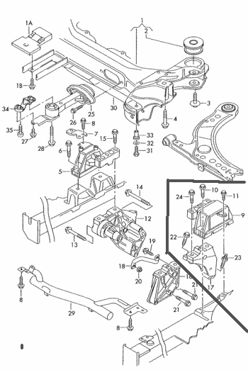

Golf 4 1.4 16V tip motor APE cod cutie de viteze DUW serie sasiu WVWZZZ1JZYB105021 an fabricatie 2000 vreau si eu un cod pentru suportul de la cutia de viteze cel care este prins pe cutie.
@dizy..furtunul respectiv iti intra in galeria de admisie.Ai o poza cu galeria admisie pt motorul tau.Din ce vad eu la tine e o improvizatie.
post-64586-0-49840000-1318751781_thumb.j
Nu cred arata prea bine inainte sa fie improvizatie furtunul vine la 90 de grade deci trebuie sa fie un cot intre furtun si galeria de admisie

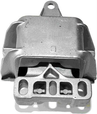

@SSRAZVAN tampon motor(asa vine in programe,pe original se numeste tampon cutie)1J0199555AK(60 euro pe original),SWAG 30 13 0094 (180 lei).

dizy...pur si simplu mie asa imi apare ..furtunul intra direct in galerie.Nu mai exista piesa de legatura.Trebuie vazut la o masina cu motorizare identica ce..si cum..

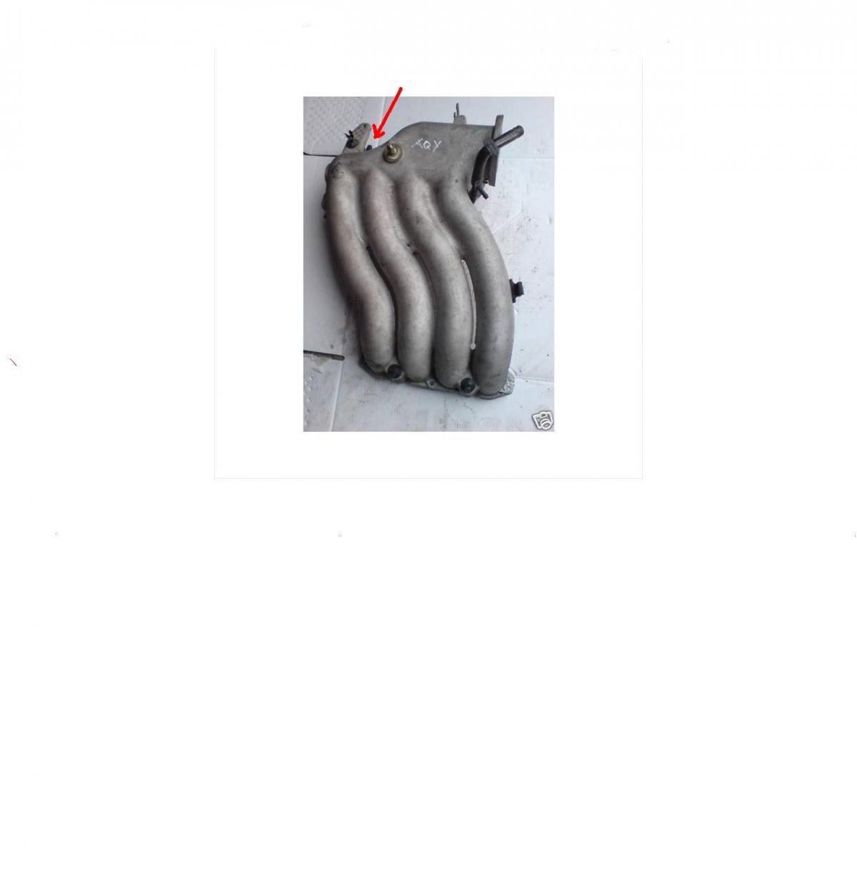

Da e foarte ciudat azi m-am uitat mai atent si respectivul furtun trece pe sub galeria de admisie si pare a intra tot in galeria de admisie, dar pe undeva in zona clapetei de acceleratie.
Si ce apare pe schema la pozitia 1?

GABIVVX stiu ca ala e tamponul de la motor dar pe mine ma interesa acel suport care se afla pe cutia de viteze si vine prins cu suruburi de tamponul de la motor.Pe cutia de viteze exact deasupra capacului de a5 se afla acel suport de aluminiu care vine prins de cutia de viteze cu 2 suruburi.E si acel suport care mi l-ai aratat sus prin el trece 2 suruburi care vin pe acest suport de la cutia de viteze.La mine buba e ca sa stricat filetul si in timp ce merg se desfac suruburile de la suport.

@dizy pozitia 1 e galeria .E clar,e posibil la tine sa fie o improvizatie.La toate motoarele furtunul respectiv intra in clapeta acceleratie.La motorul tau de 2 litri ..nush ce sa zik..nu am vazut negru pe alb cum vine.Dar daca nu in clapeta 100%in galerie.
@Razvan 1J0199117Q in jur de 45 euro pe original.Pozitia 17 din schema.

Da in clapeta de acceleratie intra e un furtun defapt am crezut ca e un cot. Atunci nu se poate gasi codu la furtunul asta?
Dizache...1J0133778 pozitia 34 din schema de mai sus.Tine-te bine..in jur de 35 euro 1 metru de furtun :screwy: :biggrin:
