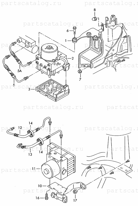

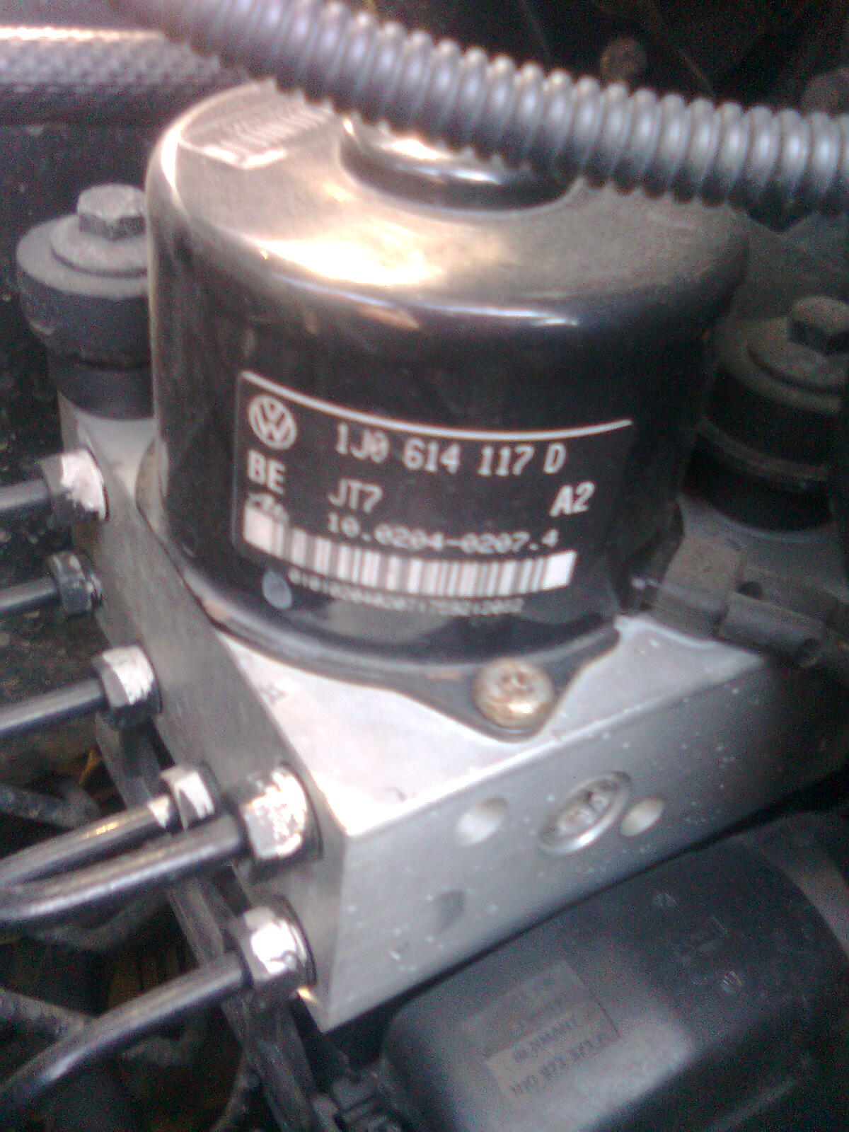

Salut. Imi puteti spune si mie ce coduri au pompa de abs si unitatea de abs? Si preturi ptr fiecare ? WVWZZZ1JZWB057597. Multumesc
Sent from Razv911's iPhone using Tapatalk
la g4 unitatea abs este peste 900 euro si la g5 900-1300 euro in functie de sistemele masinii.O sa ma uit mai atent sa iti dau si codurile.
Ptr golf 4 imi trebuie codul. A dat eroare la pompa de abs si nu mai functioneaza abs.
01276 - Hydraulic Pump ABS (V64)
Vreau sa stiu codul poate gasesc pe la dezmembrari ori pompa ori calculator. Este primul model de G 4. Din '97. Muktumesc

g4 98 motor AHF pompa abs 1J0698117A.Se potriveste la mult vag fabricatie dupa 1998.

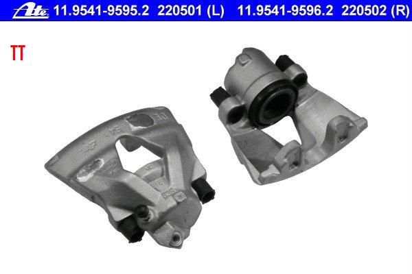

Un mic ajutor? Am nevoie sa stiu daca aceste coduri care se gasesc pe sistemul de frane de 312mm de Passat 2001-2005 sunt la fel cu cele de pe Golf4 Aniversar sau Audi TT 2001 1.8T 225cp care ambele, de asemenea folosesc frane 312mm. Stiu ca discurile difera la passat fiind 5x112 fata de 5x100 la Mk4 dar ma intereseaza strict etrierul si porterierul. Multumesc
Codurile de pe Passat 2001:
etrier: 4B0 615 123 - left
etrier: 4B0 615 124 - right
portetrier: 4B0 615 125 A
Modificat de Circoloco
daca fac o echivalenta la codul tau de etrier pe ATE imi da ca se potriveste la foarte multe modele a4,a6,seat,superb,etc.La TT 1.8 T quattro 10.98 - 06.06 165kw 224cp 1781 APX, BAM este alt model de etrier cu toate ca discurile au acceasi dimensiune.

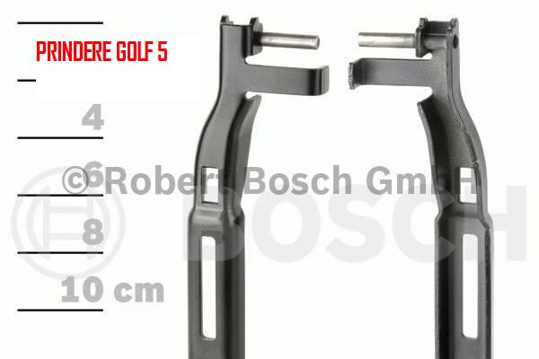

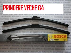

Codurile bratelor de stergatoare pt lamele AERO TWIN, daca ma poate ajuta cineva? Multumesc
1J1955425B si 1J1955426B pt prinderea ca la g5 (3 397 118 927 BOSCH 130 lei) sau pt prinderea veche 3 397 118 902 BOSCH 130 lei

Ms mult dar ma refeream la brate, nu lamele. Acestea sunt si sunt pentru MK4
post-16307-0-39763800-1318259682_thumb.j
1J1955409D si 1J1955410D....scuze nu am fost atent si am postat pe graba.

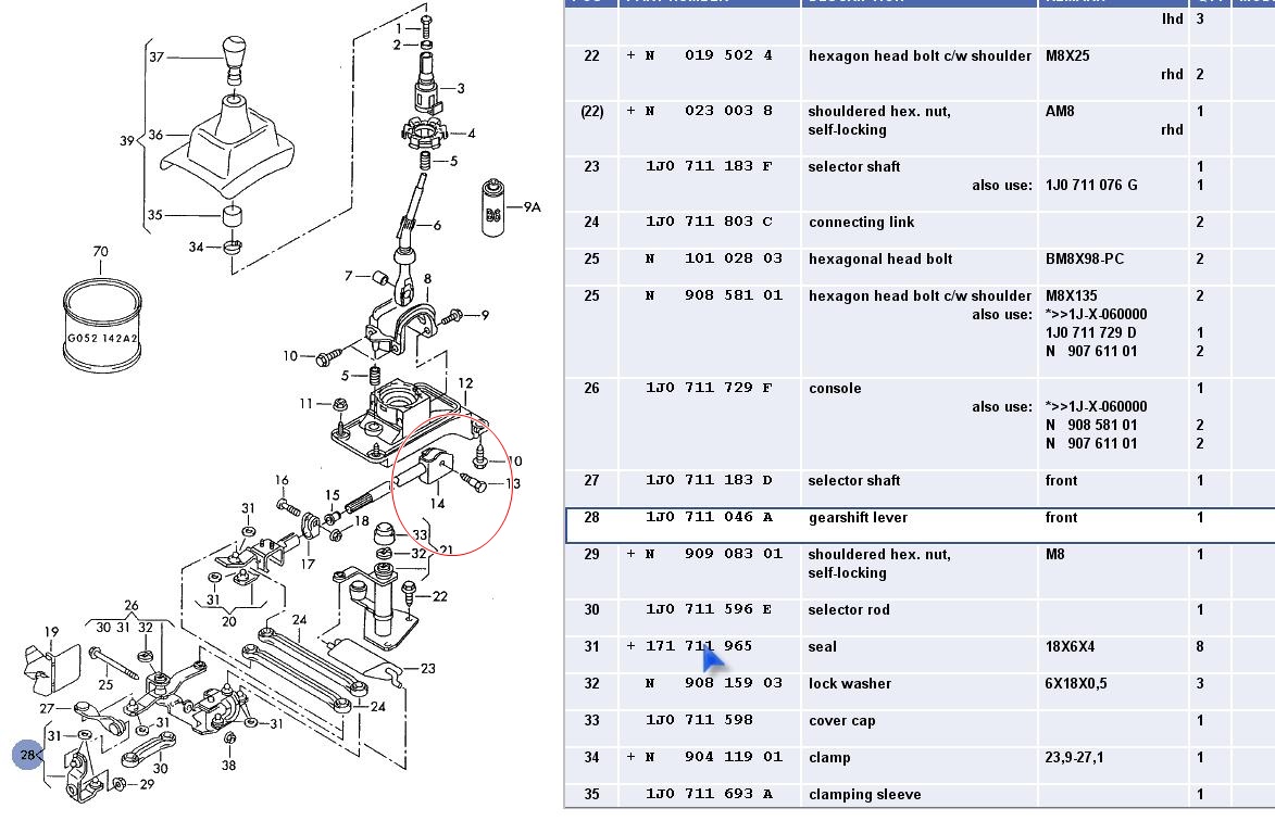

Pentru un golf 4 1.4 16V serie sasiu WVWZZZ1JZYB105021,tip motor APE an fabricatie 2000,vreau sa stiu daca in poza de mai jos in locul unde este incercuit exista vreo bucsa,si daca se poate schimba si un cod daca se poate.
Va multumesc
