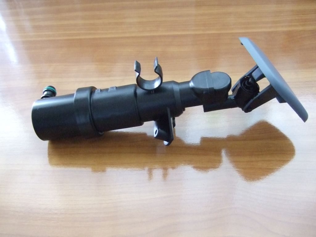

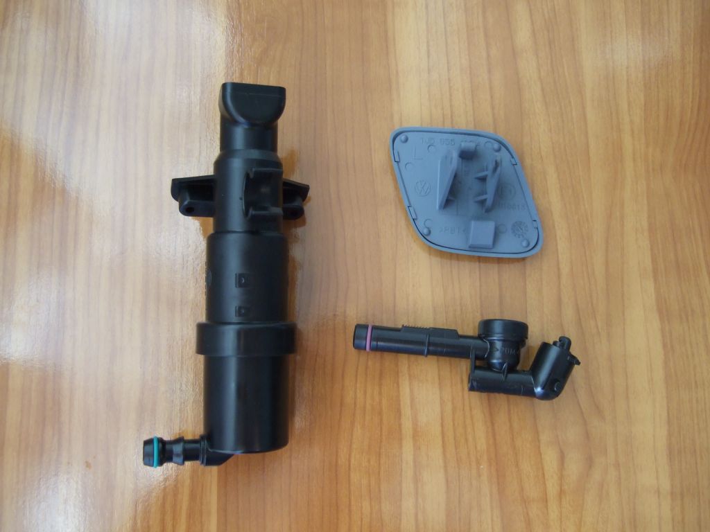

@RazvanBlade tocmai ce am cumparat si eu un spalator de far dar pentru bora
duza a costat 65
cilindrul de presiune 120
capacul 50
post-67184-0-84541200-1316439294_thumb.j
post-67184-0-03492400-1316439299_thumb.j
duzele nu sunt identice
la bora e duza simpla pentru ca are un singur bec h4
la golf e duza dubla pentru ca are 2 becuri(faza scurta/lunga)
cred ca nici capacele din bara nu sunt de aceeasi forma, dar aici nu sunt sigur
cilindrul de presiune mai mult ca sigur e acelasi

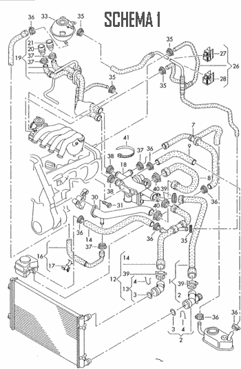

as avea nevoie de un dop tehnologic din plastic,are o garnitura de cauciuc, de diametru aprox 25mm,din instalatia de racire care se fixeaza undeva in stanga senzorului de detonatii la motorul 1.6 BFQ. eu am tot cautat in etka sa iti dau codul si nu l-am gasit...pe el sunt niste urme de poxipol cred si nu se mai intelege codul scris...e f naspa ca a fost carpit cu poxipol acolo si a inceput sa se umezeasca in jurul sau...si as vrea sa vad cum arata pt a imi face un plan de actiune

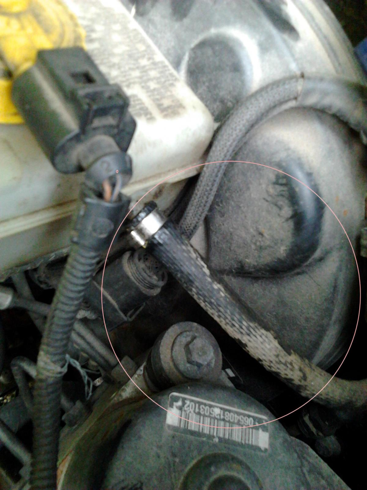

Salut.Golf 4 1.4 16V tip motor APE serie sasiu:WVWZZZ1JZYB105021, am nevoie de un cod pentru furtunul incercuit din poza de mai jos.MERSI

@SSRAZVAN codul furtunului 857721453,in jur de 12-13 euro pe original.@catalinmiti..posteaza masina si anul fabricatiei..poate te pot ajuta..

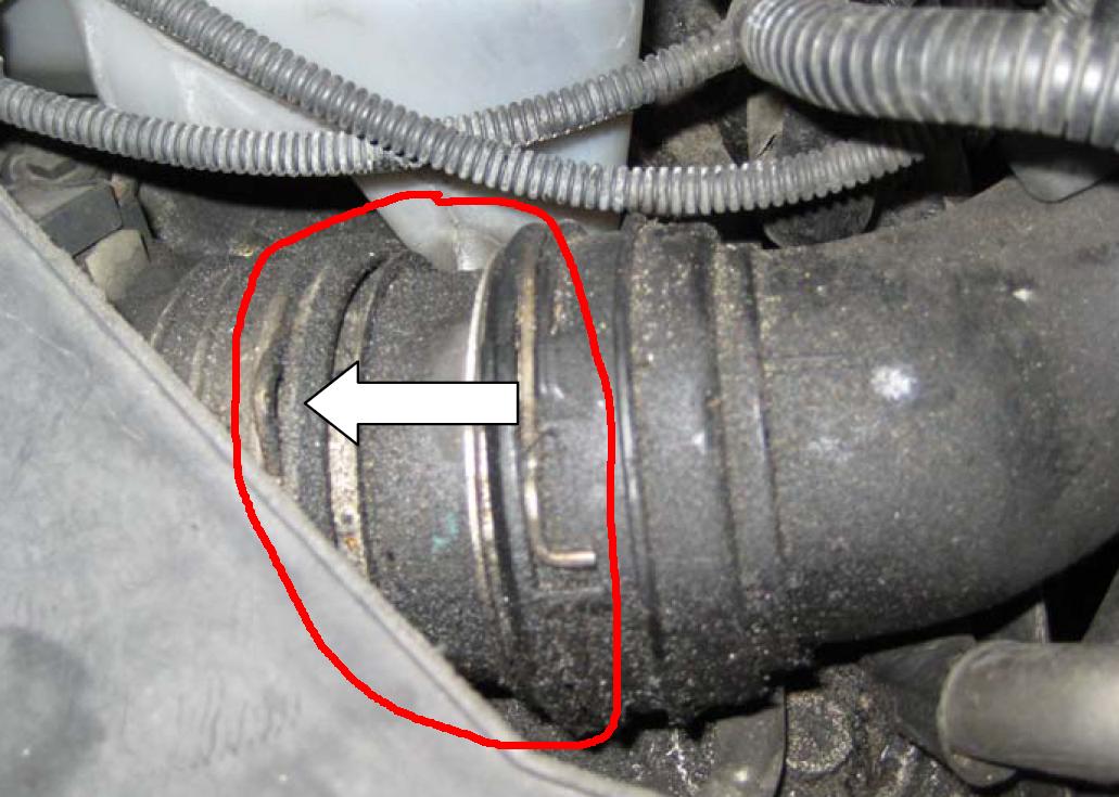

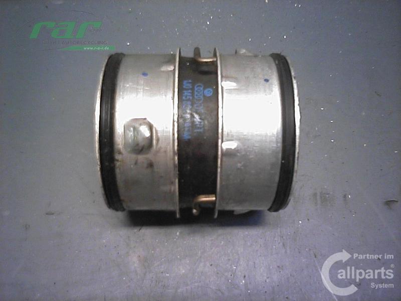

Vreau sa stiu codurile si niste preturi daca se poate pentru racordurile dintre intercooler si tubulatura de plastic. Sunt 2 bucati de tzeava metalica de 5-6 cm diametru si aproximativ 8cm lungime care se mufeaza in intercooler si tubulatura (sus si jos). Prinderea se realizeaza cu sigurante (clips) si nu cu coliere.
Va Multumesc!

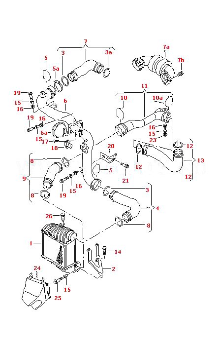

uite o schema a componentelor.Care sunt piesele care iti trebuie?
@ciacobet..racordurile astea 2 iti trebuie?

Tocmai am vazut reply-ul tau! Exact alea 2 imi trebuie (stii cumva daca vin cu tot cu sigurante ?) !

deci iti trebuie piesa de conectare tubulatura-intercoler,iti vine exact ca in poza atasata de mine si codul ei este 1J0145834T la ambele capete.Pe original in jur de 25 euro(sa montezi original sa nu ai probleme).
siguranta vine separat 1J0145769G maxim un euro pe original.

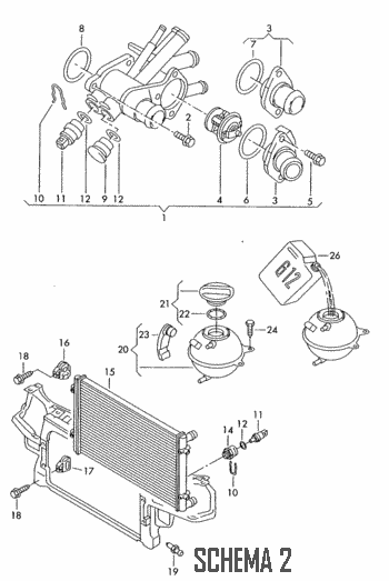

@catalinmiti..iti postez 2 scheme cu sistemul de racire pt BFQ..poate reusim aman2 sa gasim piesa respectiva.Banuiesc ca dopul e montat pe amsablul termostatului(schema 1 piesa 18)si iti apare in schema 2 (piesa 9 dopul si piesa 12 garnitura)Din pacate dopul respectiv chiar daca are numerotare nu este livrabil,se gaseste doar in componenta ansamblului termostat.Garnitura are codul N 90316802 si te costa 1 euro.
