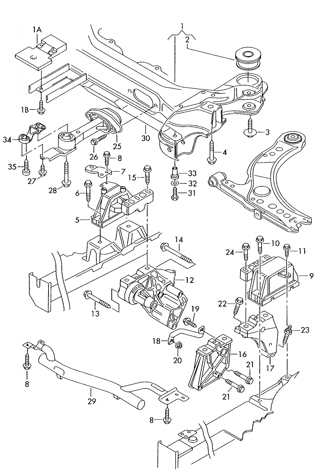

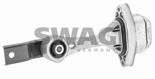

salut, as vrea sa stiu codul pt. suport cutie viteze antirasturnare am inteles ca s-ar numi se afla sub cutia viteze prinde cutia de puntea fata, poate are cineva un desen, s-a retezat acea piesa si trebuie neaparat sa o inlocuiesc.
1J0199851AA piesa numarul 25 tampon antibalans.SWAG 30 13 0082 lei 230,

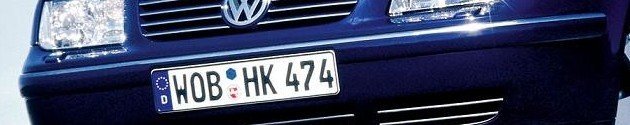

ma intereseaza si pe mine codul ornamentului cromat de la bandoul barii fata si daca poate fi comandat separat de bandou, eventual si un pret
vw bora WVWZZZ1JZ2W594016
1J5807243A 2ZZ imi apare ca;molding for bumper chrome,cost peste 120 euro.
trebuie sa fie o greseala. la magazinul de piese mi-a dat 250 pretul cu tot cu bandou
eu as avea nevoie doar de ornament si de aceea caut sa-l cumpar separat
Din pacate nu am cum sa identific vizual piesa,pretul dat de mine e pe original,..spre exemplu un colt de bandou de 10 cm nichelat pt un Peugeot 407 costa 200lei si pe original in jur de 250lei.Totusi am senzatia ca nichelajul respectiv e piesa comuna cu bandoul.
post-64586-0-58137600-1316331450_thumb.j
ornamentul nu e piesa comuna cu bandoul. se prinde cu niste cleme in bandou la fel cum se prinde bandoul in bara
in fine, o sa mai caut pe la dezmembrari si daca nu gasesc o sa-l iau din magazin. dar parca nu as da 250 de lei pe un bandou care mai trebuie si vopsit
