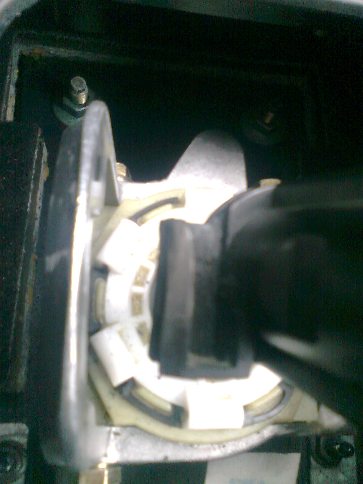

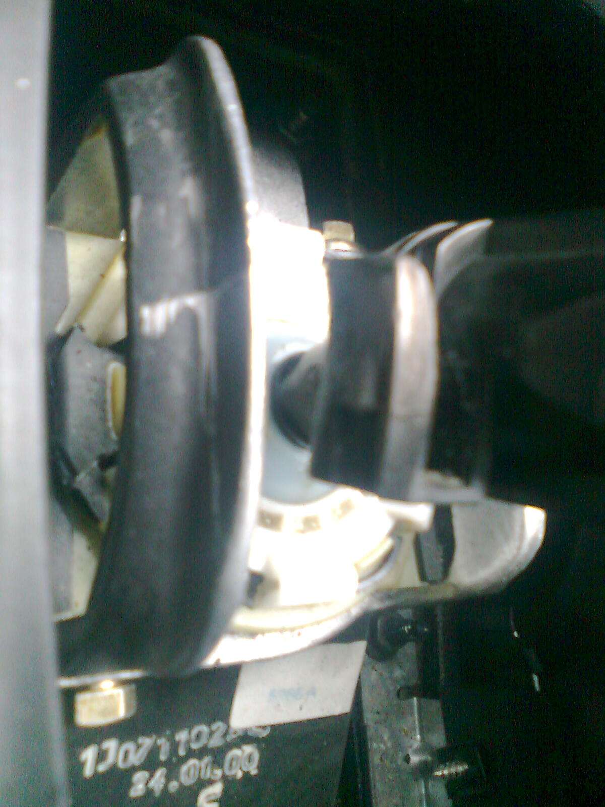

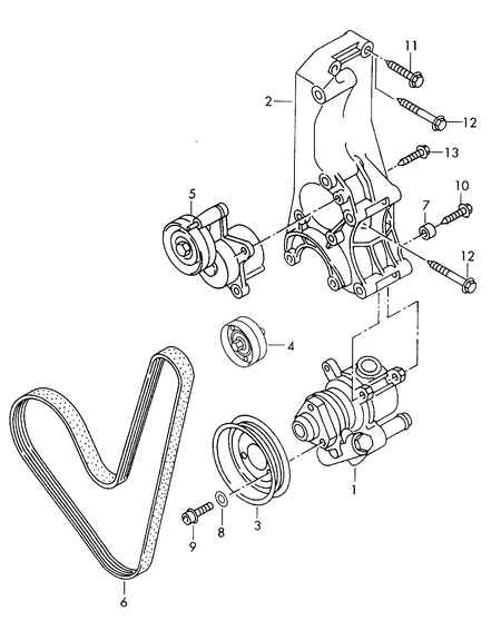

salutare. de curand mi s-a rupt supotul la rola de ghidaj la transmisie . am un golf 4 1.6, 16v, motor azd din 2002, daca ma poate ajuta cineva cu un cod de piesa?
5- ansamblu intinzator 030145299A (INA 534 0138 30 lei 195)4-rola ghidare curea auxiliara 032145276(INA 532 0326 30 lei 90) 2-suport angrenaje 032145167H in jur de 120 euro pe original.Tot ce ti-am dat e valabil pt masina cu clima si servodirectie..

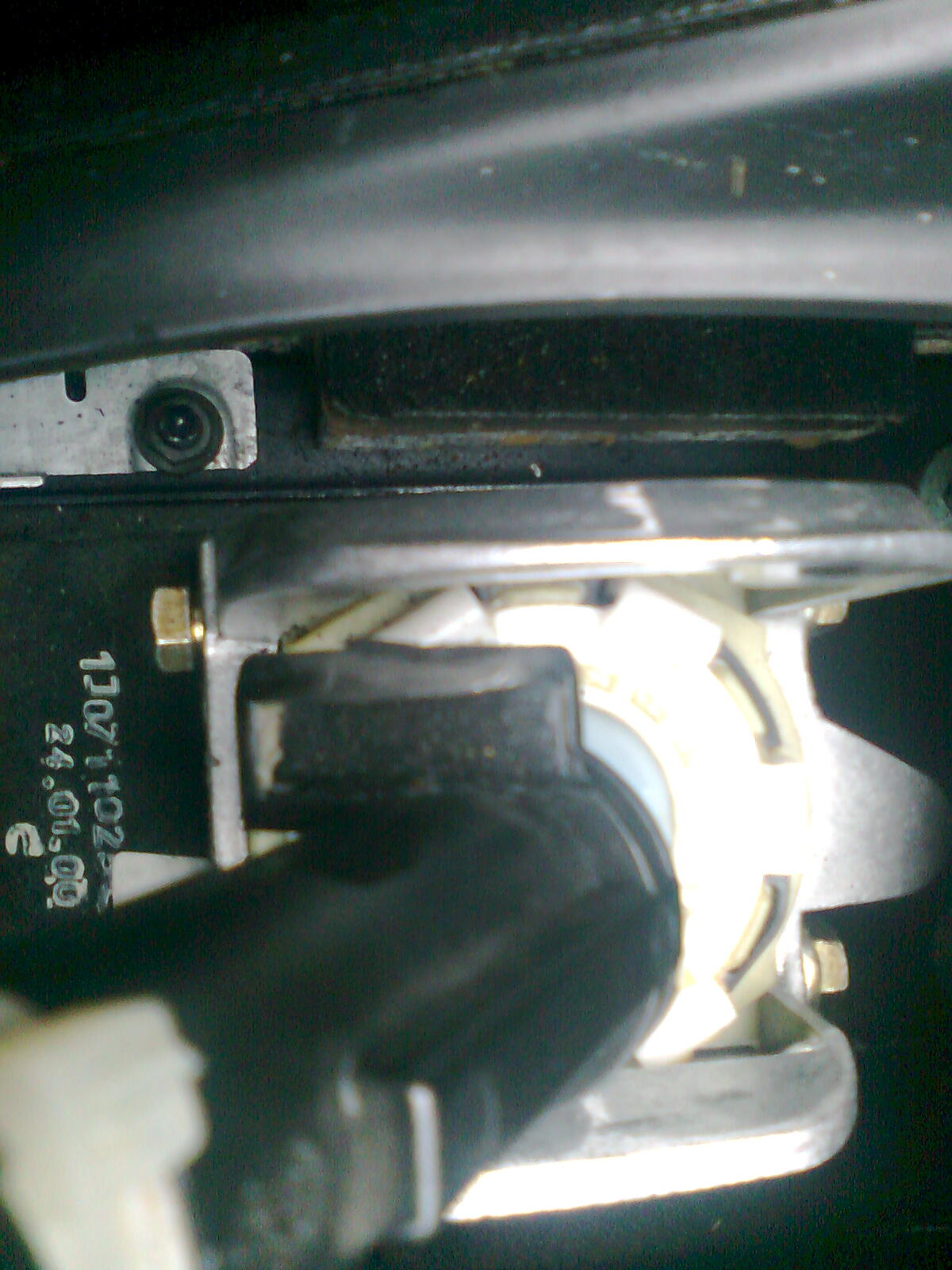

@SSRAZVAN piesa nr 8 1J0711149 in jur de 15 euro pe original.Nush in ce masura e uzata piesa respectiva la tine.Culiseaza pe moale oricum si acolo se unge angrenajul.Ca sa iti faci o parere incearca sa bagi viteza 1 cu jumatate de cm maxim decalata maneta spre dreapta ;)
post-64586-0-39288300-1313055846_thumb.j
post-64586-0-57073900-1313056546_thumb.g

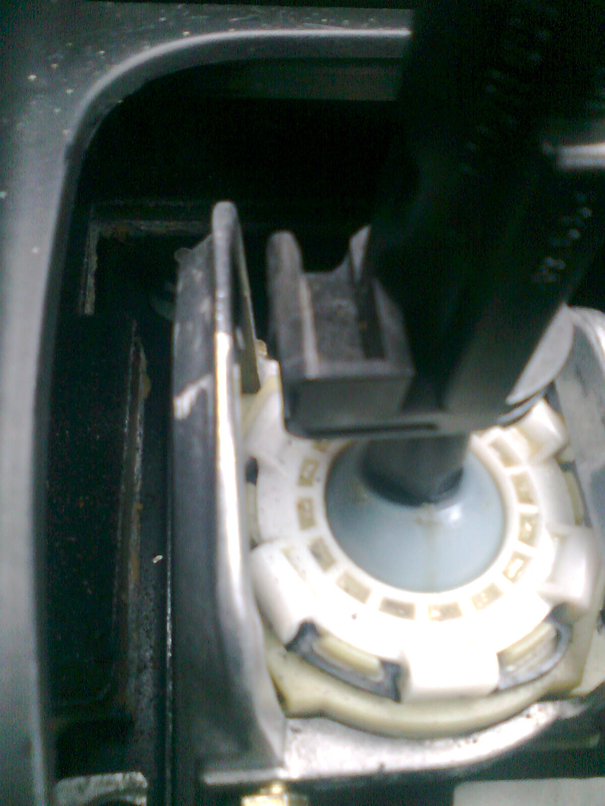

GABIVVX am pus niste poze sa vezi unde este uzura.Tu ce imi recomanzi sa schimb????
ultima poza este bagata in treapta 1
post-46557-0-49589600-1313059140_thumb.j
post-46557-0-30434600-1313059150_thumb.j
post-46557-0-68418900-1313059163_thumb.j
post-46557-0-06638500-1313059174_thumb.j
bucsa nr 7 poate avea joc de la uzura.Trebuie dusa masina la un mecanic si el iti va spune cu siguranta de unde provine jocul respectiv decalarea timoneriei.

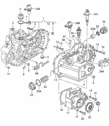

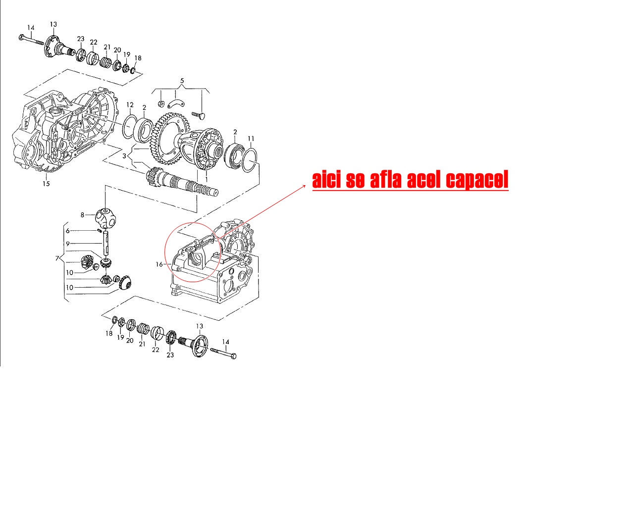

Salutare.Pentru un golf 4 1.4 16V serie sasiu WVWZZZ1JZYB105021 cod cutie de viteze DUW am o scurgere de ulei din cutia de viteze,mai exact langa pompa de ambreiaj.Acolo se afla un capacel de la cautatorul de viteze si pe acolo imi zemuieste ulei.Stiti cumva daca acolo exista vreo garnitura care se poate schimba.
MULTUMESC
post-46557-0-69473400-1314516493_thumb.j
020301232E capac 8 euro,N 90354301 garnitura 2 euro,020301228G un arc inpingator 1 euro

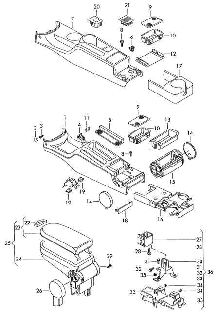

acest cod: 1J0-862-533-F-2QL - BLACK rear cup holder
e valabil si la noi ? un pret estimativ ?
la masinili care nu are cotiera nenicule,1J0862533F2QL e scumpe :lol: ..in jur de 50 euro.Pozitia 17.
post-64586-0-25869800-1314795503_thumb.j
ba se poate pune si cotiera, dar vad ca din pozele tale difera tipul de consola centrala, trebuie sa o schimb cu totul
cea de sus cu acel suport e pentru modelele americane, si cea de jos e pentru modelele europene :(
eu vreau sa elimin scrumiera din spate, si vazusem asa ceva la modelele americane :D
multam

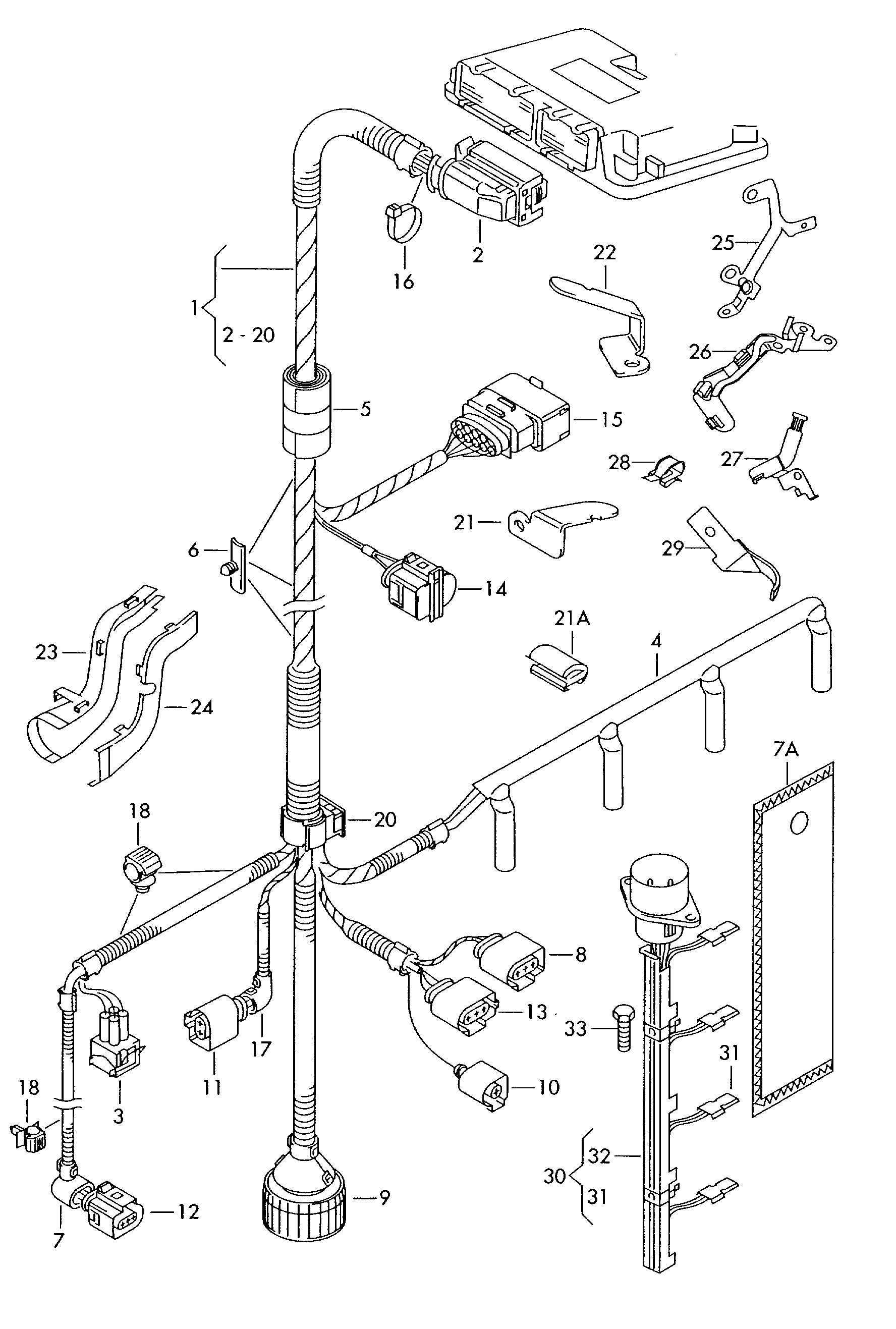

Stiti cumva cum se numeste in engleza instalatia electrica pentru injectoare si eventual un cod?
Se gaseste sub capacul de la motor(de la culbutori parca :D)
Golf 1.9 TDI, ASZ 96kw
Modificat de 82bog
4 contact bridge with harness(instalatia de la bujii),30 adapter wiring harness injector(cablajul injectoarelor).harness=instalatie electrica,
daca e vorba de pozitia 30, 038971600 in jur de 50-60 euro.

Mersi frumos...din desen sa inteleg ca 30 include 31 si 32?

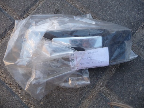

am si eu nevoie de un cod pt o piesa....maneta croamata de care tragi sa deschizi usa sofer pe interior(s-a rupt in doua)am vrut sa deschid usa si a pocnit! s-a rup si acum trebui sa deschid de afara!
si sa imi spuneti daca piesa vine singura sau cu cu butonul de la oglinzi(cu tot panoul respectiv)
de unde se regleaza usa de la sofer, s-a lasat si nu se mai inchide usor....deaia si presiune pe maneta care s-a rupt(trebuia sa trag de ea mai tare)
m-ar ajuta o poza...si daca se poate regla fara sa demontez aripa
masina este un golf 4 2003 1.6 16v cu 2 usi!
multumesc
3B1837113L B41 e posibil sa fie codul.Oricum toate modelele au accelasi pret in jur de 15 euro..deci pe la noi la reprezentanta in jur de 90 lei.Piesa numarul 5 din schema.Depinde de ce dotari are masina pe partea electrica.La treaba cu portiera lasata trebuie sa ajungi la un tinichigiu,ori e uzat axul culisant al balamalei ori sa lasat balamaua din stalp.
