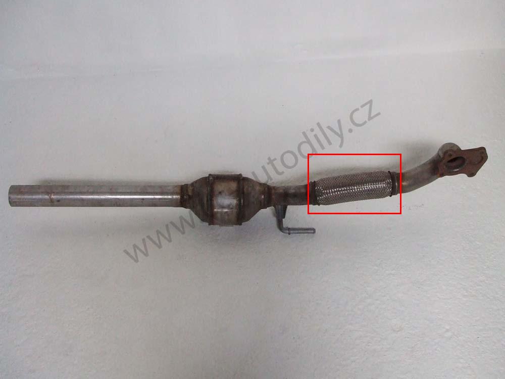

salut .... caut si eu piesa incercuita...
am gasit un cod in etka , dar nu sunt sigur ca asta e ... problema e ca ma intereseaza doar partea " grilata ".
cod : 1J0254505NX/HX/AX/N
post-30270-0-80505600-1309689481_thumb.j
Pe original nu gasesti racordul flexibil.Racordul e universal si se potriveste la toate marcile de masini.Trebuie tinut cont de lungimea si diametrul lui.Sunt 2 solutii de montare;1 ori sa iei un racord sa-l mufezi pe restul de teava in capete(dar e foarte greu si din cauza uzurii s-ar putea sa nu etanseze bine),2 sa se taie putin din teava si sa se ia un racord cu capete de teava si sa se mufeze cu coliere de esapament.E in jur de 70-90 lei respectivul racord la magazin de piese.
Incearca sa o rezolvi cu prima varianta ;)
multumesc mult gabi...
De curiozitate , se stie care e standardu un g4 1.6 16 bcb ? adica sa caut deja niste dimensiuni. pentru ca nu am decat o parte desprinsa ... si imi e cam greu sa intru acolo sa masor...
