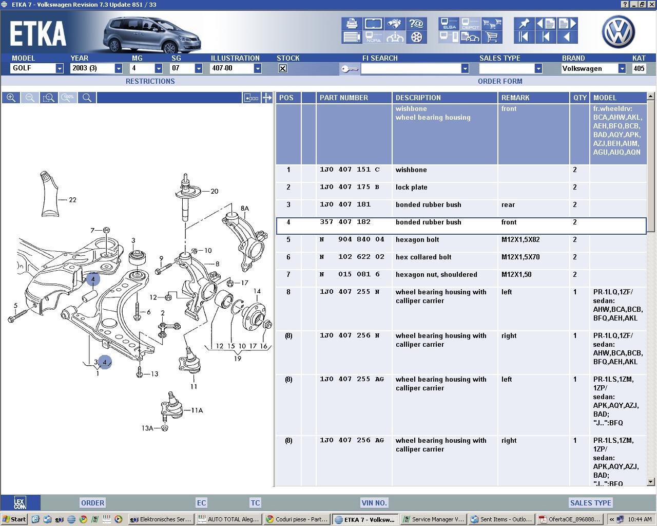

@90G_O_L
Bucsa trapez fata partea spate: 1J0407181 - 2 buc
Bucsa trapez fata partea fata: 357407182 - 2 buc
Atasat ai si schita din ETKA

vreau sa schimb toate bucsele pe fata...ideea e ca nu stiu exact cate sunt
stiu ca sunt
2 la fiecare bascula, una mica si una mare,
2 la bara stabilizatoare....mai sunt?
bielete antiruliu?nu stiu cum arata
daca ai si o schema cu ele mi-ar fi de ajutor!
masina se simte naspa pe fata...si vreau sa schimb tot ce tine de bucsaraie.....au fost schimbate doar bucsele de la bara stabilizatoare si flansele+suspensie(koni), bieleta dreapta+cap bara
restul sunt de din fabrica masina are 125k si 7 ani.....so....e timpul! si vreau sa schimb bucsele toate....sa nu schimb unele si dupa sa aflu ca mai erau unele...ai inteles tu!

@90G_O_L
1J0407181 - bucsa spate bascula inferioara
357407182 - bucsa fata bascula inferioara
1J0411314T - bucsa bara stabilizatoare
vezi cele 3 atasamente cu toate articulatiile pentru masina ta.

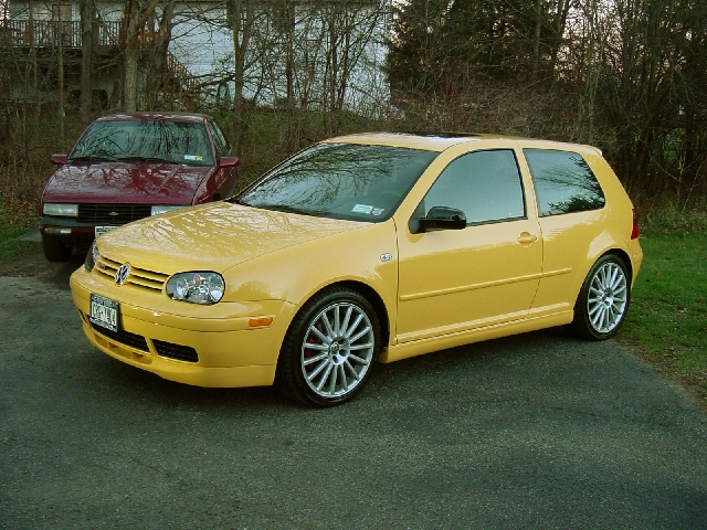

Intamplator cand ma uitam pe site-uri ptr piese am dat peste unul de vanzari si am descoperit o varianta de golf superba cu un motor f tare.
E vb de GOLF 4 GTI 20th anniversary. E o editie 2004 si masina arata superb si costa numai 9000 USD cu 141.000 KM (transformati din Mile). Ideea este daca aveti cumva careva habar ce taxe ar fi pentru un Golf cu motor de 1,8 Benzina din 2004 la inmatricularea in Romania?
In rest masina arata exact ca un R32 si are un motor f nervos.
Am atasat niste poze pentru curiosi.
Masina este din SUA. Deci la cei 9000 usd se adauga si transportul pana in tara. Dar ce fel de taxe sunt ptr auto aduse din SUA la inmatriculare. Faza e ca masina este produsa in Europa si exportata si inmatriculata in SUA. Si aici m-am cam pierdut. Nu stiu ce taxe sunt si care este nivelul acestora.

Offtopic: teoretic poti inmatricula masina, dar costa destul de mult. Ai transport, + test dinamic la RAR + taxa inmatriculare etc etc. sincer nu stiu daca merita. Poate ar merita daca ai gasi una cu motorul defect si sa o aduci pentru piese de schimb.
