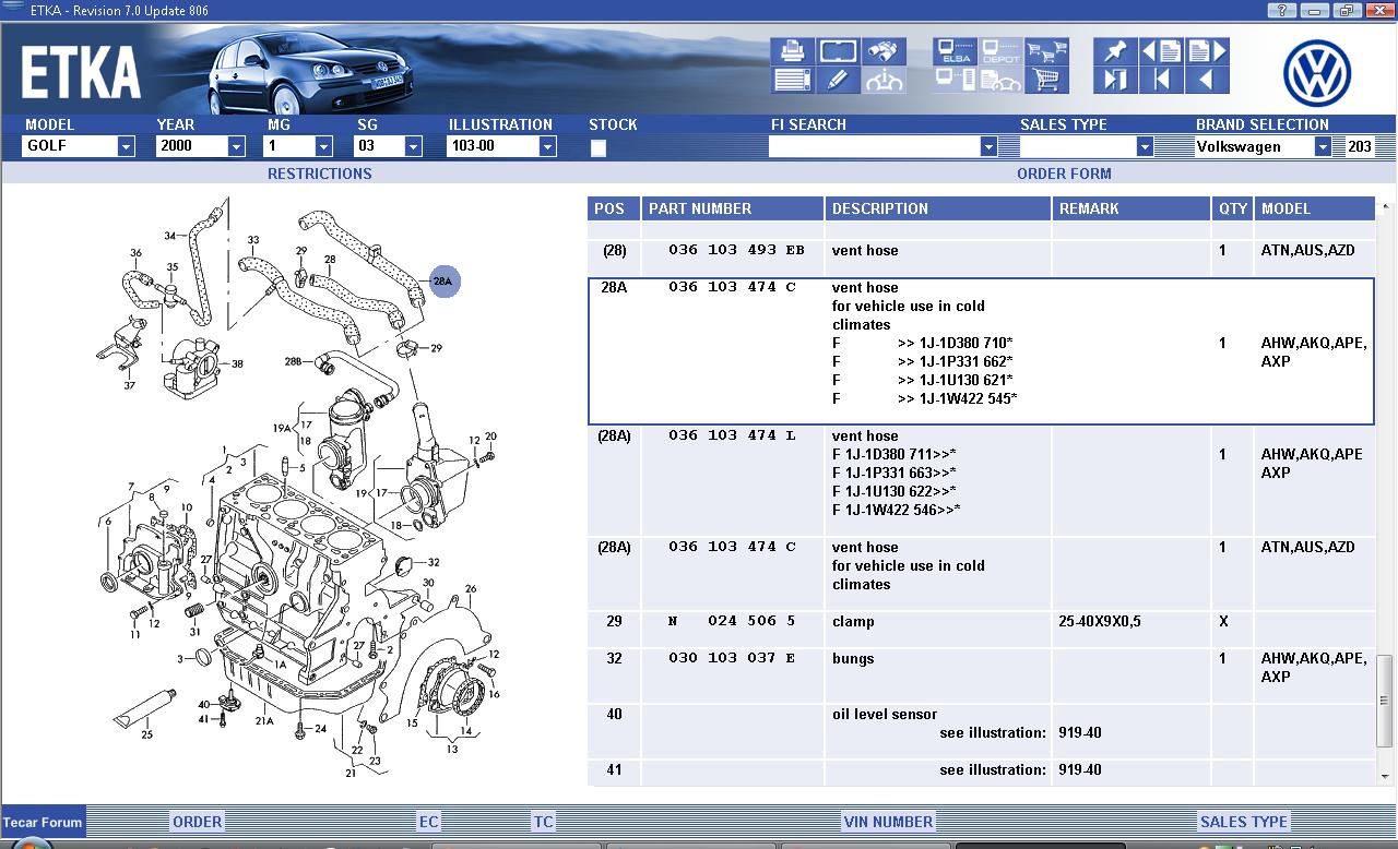

Salut.Vreau sa stiu pentru un golf 4 1.4 16V tip motor APE serie sasiu:WVWZZZ1JZYB105021,furtunul care iese din epurator si intra in filtrul de aer exact inainte sa intre in filtru are cu cot de cauciuc care doresc sa il schimb.Ma poate ajuta cineva cu un cod pentru el sau si o schema cu totul.Va multumesc
036103474C Sper ca am indentificat bine. Te rog uita-te pe imaginea atasata.
post-38893-0-20381900-1299429471_thumb.j
Se pare ca am identificat gresit. Codul corect e 036103493EB
post-38893-0-15448800-1299488479_thumb.j
da asta e mutumesc mult.o zi buna

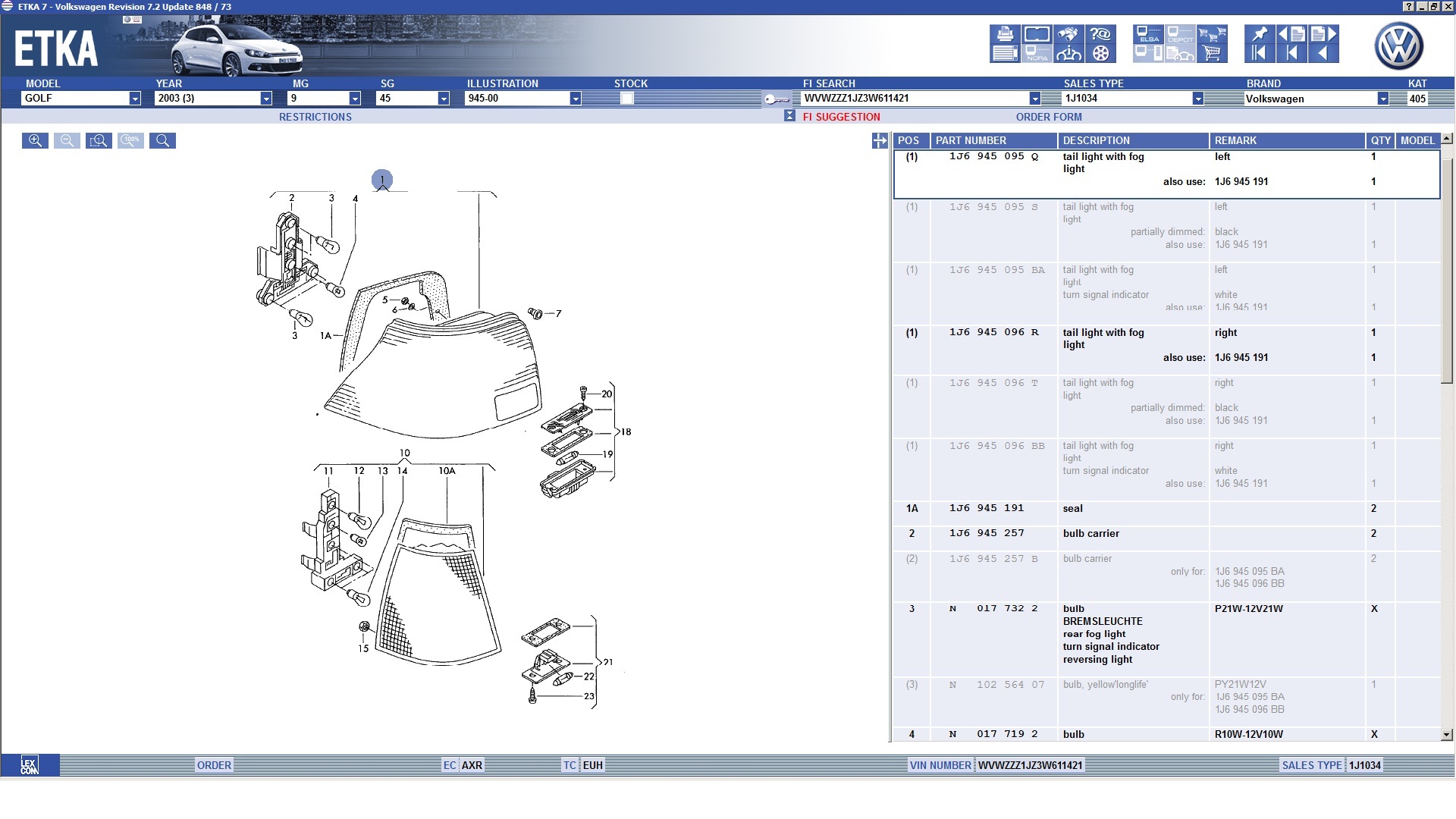

Am o problema cu Carpatica - un asigurat de al lor mi-a spart o tripla - si am nevoie de o informatie:
pe masina mea cu codul WVWZZZ1JZ3W611421 ce fel de tripla imi apare in ETKA? Cu semnalizare alba sau galbena?
Cei de la Carpatica imi deconteaza o tripla cu semnal galben dar eu pe masina am cu semnal alb.
Nu stiu daca era cu semnal alb din fabrica (nu sunt primul proprietar), dar ei insista ca a venit cu semnal galben din fabrica si doar de asta vor sa imi deconteze.
Modificat de danihel
tind sa cred ca avea semnal galben... in etka nu scrie nimic de alb.
Demonteaza cealalta tripla si vezi ce cod are pe carcasa. Putem sa incercam sa identificam asa.
Iata ce am gasit eu:
PS: ooops... am citit printre randuri. Nu stiu ce fel de tripla ai dupa VIN-ul masinii. Kostas e cel mai in masura sa dea raspunsul final.
Modificat de didus
da dar nu sunt puse de fabrica
in baza seriei de sasiu sunt galbene
vezi atasamentul
post-14767-0-03845800-1299778620_thumb.j
post-14767-0-42036800-1299778722_thumb.j
Multumesc mult de ajutor!
Am demontat tripla sa vad producatorul: Magneto Marelli.
Banuiesc ca din fabrica nu vine cu asa ceva.
vezi si codul.
Magneti Marelli face piese si pentru grupul VAG
dar te pot asigura ca nu a venit din fabrica doatata cu semnalizari albe pe spate ci galbene.
Modificat de Kostas
Magneti Marelli produce piese AM pentru VW. Tripla din stg are codul 712377501129 iar cea din dreapta 712377401129 si au sticla pentru semnalizare galbene (inlocuiesc codurile 1J6945095Q si 1J6945096R.
Codurile OEM 1J6945095BA si 1J6945096BB - cele pentru triple cu semnalizare alba nu au echivalente pe Magneti Marelli.
Offtopic: nu te lasa, cere asiguratorului sa te despagubeasca cu exact ce ai avut pe masina (lucru care sigur nu le convine deoarece nu prea se gaseste tripla aftermarket cu sticla alba, iar OEM costa 501 RON)

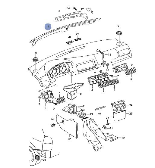

o imagine va rog cu sistemul - stergator luneta golf 4 variant.
ma intereseaza daca duza din cap ( de sub capacul bratului) are cod separat de celelalte repere, si care e?
multumesc.
multumesc mult. banuesc ca e reperul 17.
in setul de reparatie 8LO 998 711, duza are codul 099 195 A.
